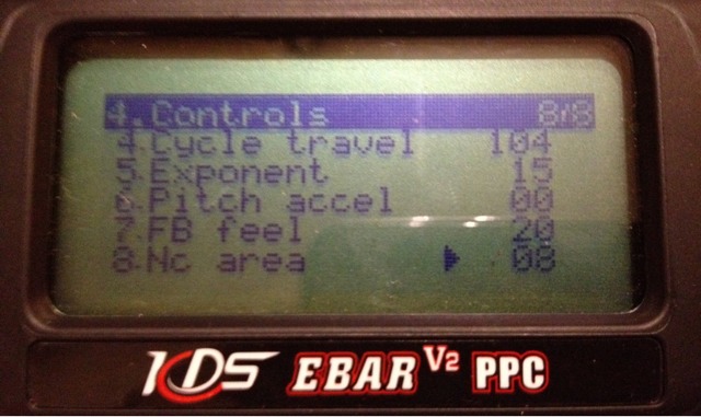

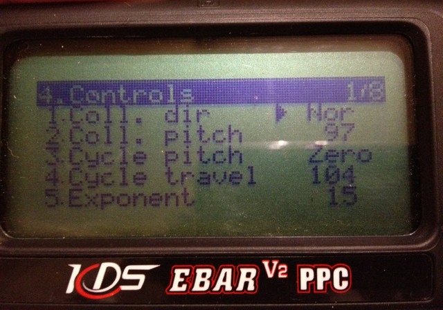

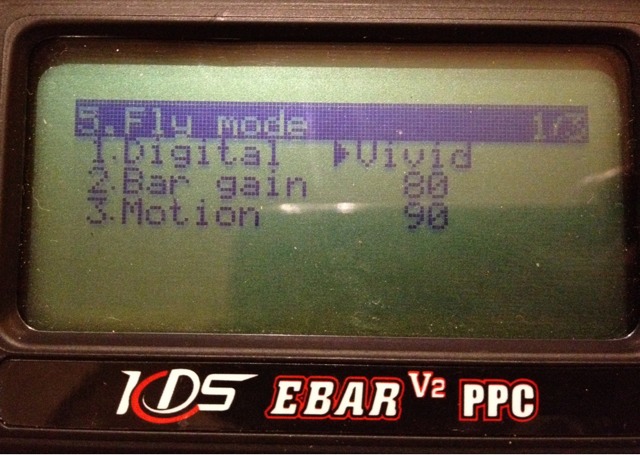

Maximedm 2 Posted March 7, 2013 Report Share Posted March 7, 2013 Si quelqu'un veut je peux partager mes réglages Quote Link to post Share on other sites
Jakou31 3 Posted March 7, 2013 Report Share Posted March 7, 2013 pour quoi pas , va y fais tourner Quote Link to post Share on other sites
Maximedm 2 Posted March 7, 2013 Report Share Posted March 7, 2013 Voilà ... Certains réglages comme les neutres ou les limites vous seront évidemment inutiles Sinon moi j'ai vraiment chercher à avoir un helico très réactif au cyclique donc j'ai augmenté le "Motion" et mis 8,5 degrés au lieu de 8 sur le "cycle travel". Mais il faut commencer avec 8 degrés et 85 pour le Motion et augmenter petit à petit jusqu'au feeling qui nous plais. mike 1 Quote Link to post Share on other sites
