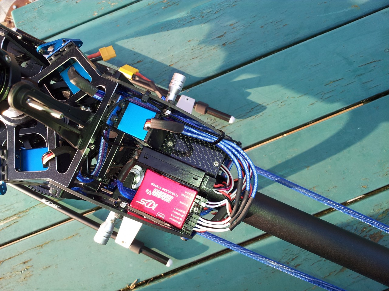

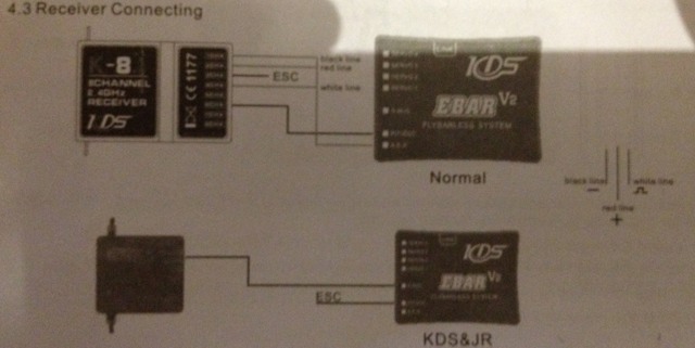

Intérieurement, tout a changé. Il y a la prise en charge du Sbus (ici utilisé) et des satellites Spectrum, sinon on peut toujours le brancher normalement mais il n'y a que 2 fils qui partent au récepteur, un a 3 brins, l'autre normal. Et enfin le boitier est tout alu, dessus et dessous. De plus le soft est totalement différent. Le EBAR se règle toujours avec la console mais les réglages sont différents. Apparition par exemple des arrêts nets de l'AC à droite et a gauche, zone morte des manches, gain qui ne se règle plus que par là, vitesse de rotation de l'AC et plein d'autre !!!
Perso la j'ai réglé ça en une vingtaine de minutes (avec notice en anglais), fait un vol d'essai ou j'ai augmenté le gain de 10 et touché un peu au arrêts nets. J'ai changé les accus et fait la vidéo. :)
Je pourrais encore un peu affiner les réglages car il y a énormément de possibilités.
PS : la notice en français arrive.

Dis moi Maxime, il y a un ou deux slots pour sat spektrum?(pas precisé sur ton lien)

Si on se réfère aux autres 2 sats nécessaires au dessus de la classe 450
