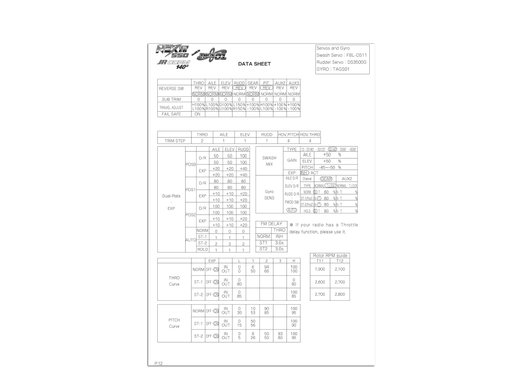

Je peux normalement suivre les étapes de réglages de JR ( fichier joint ), seul les gains seront différents ? Par contre sur la notice de programmation de ce E6, ils ne parlent pas des rallonges concernant les gains cyclique... Sans doute parce que ceux là ont été programmé à l'aide de G-Tunes si je ne me trompe pas ?

Autre p'tite questions concernant les D/R & Expo, je peux n'utiliser qu'une seule position pour mes plusieurs modes de vols ? Normal & Idle ? Je pose la question car dans la fiche récapitulative, ils mettent les 3 positions
