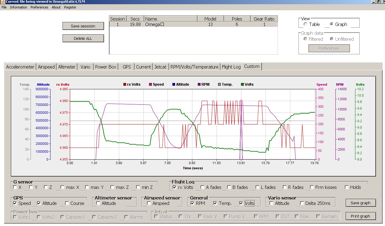

Ci-dessus une capture d'écran générée par le logiciel.

Ci-dessus, les courbues custom pour ne reprendre que ce qui vous intéresse. :dance:

Sur PC, les courbes sont nettement plus complètes et détaillées. Il y a aussi beaucoup plus d'infos, la possibilité de les regrouper dans la page Custom, etc ...

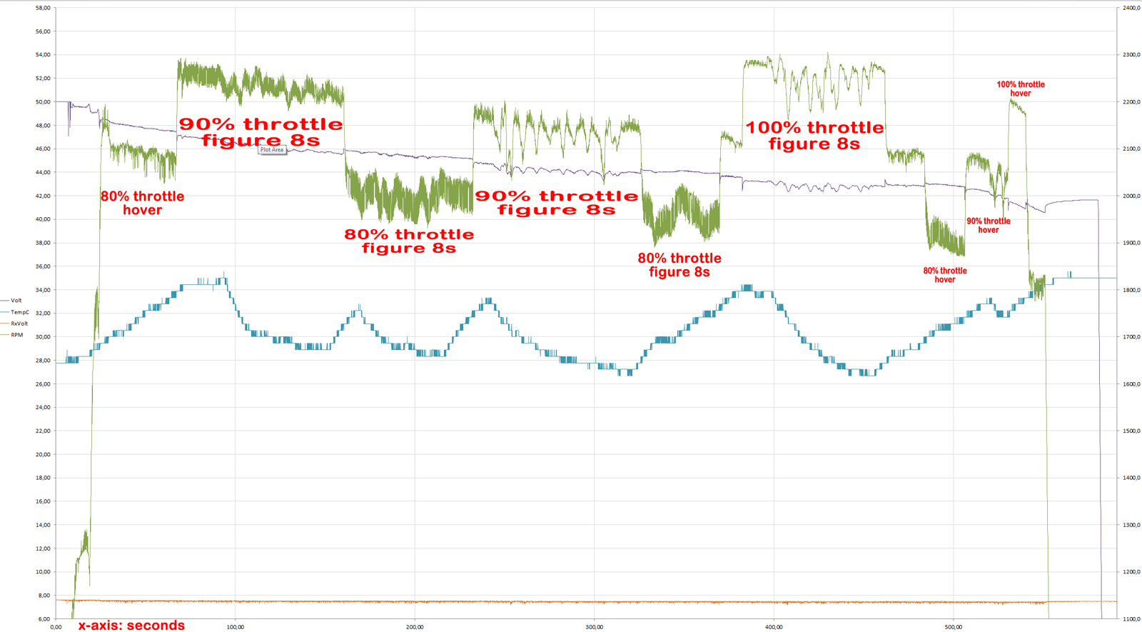

Voilà la courbe de mon vol de cet aprem :
