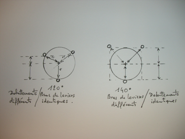

Pas tout à fait Jean-François, on a vachement réfléchi dessus, et fait couler beaucoup de whisky coca...
- L'avantage du 120°c'est qu'il a exactement le même bras de levier sur chaque servo, c'est à dire la distance entre l'axe et la boule de commande, les servos travaillent mieux dans cette configuration pour le 3D...car il n'y a plus -à proprement parler- de servo avant, arrière...puisque l'hélico vole dans toutes les configurations possibles.
- L'avantage du 140°c'est qu'il y a le même débattement sur tous les servos, mais pour cela le bras de levier est différent, donc le couple appliqué sur les servos est vraiment bizarroïde et il est sur que sur le cyclique des servos fatiguent plus vite que d'autres.

Salut Jean François,
je vais essayer de faire un schéma pour expliquer correctement mon idée.

En fait pour le 3D, il n'y a pas de différence de débattement sur l'asservissement en 120° puisque suivant les figures, tous les servos jouent à tour de rôle la fonction de profondeur et latéral, donc finalement, le plus important c'est qu'il aient le même bras de levier pour avoir le même couple.
Olive

[attachment=0]DSCI0185.JPG[/attachment]
Olive
Chien d'aveugle oui !!!! :naughty: , là tu ne m'a pas convaincu, toi tu prends comme référence l'axe vertical du mat rotor et moi les axes des ordres profondeur et aileron. C'est pas du tout la même chose......J'ai parfaitement compris où tu voulais en venir mais comme tu le dis si bien, ça dépend des figures .... je pourrai éventuellement le comprendre si la machine était en perpétuelle rotation sur elle même du début jusqu'à la fin ce qui n'est jamais le cas.
Donc là, il y a matière à reprendre nos cours de physique !!! :character-oldtimer:
