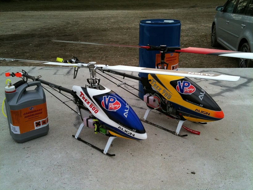

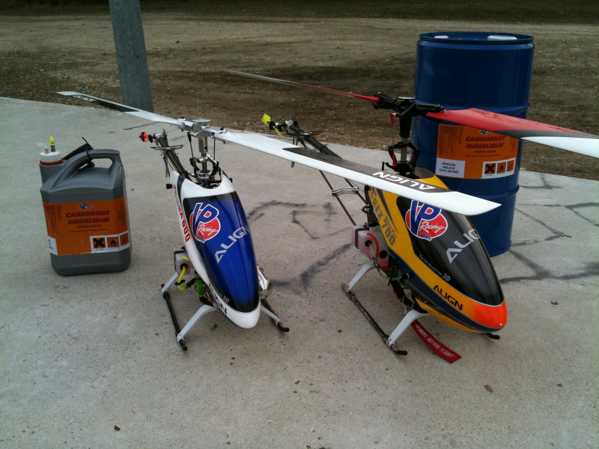

J'ai testé le 16% special helico , 5 litres pour l'instant , que dire avec mon niveau de pilotage .......Il fume moins que le Labema (15%) , de plus il est legerement coloré rouge , donc bien pratique pour voir son niveau , je n'ai ressentit aucunes differences avec le Labema 15% au niveau du fonctionnement du moteur.
Le test c'est deroulé sur mon 600nitro OS 55 HZ et sur le 700Nitro OS 91HZ de Siza
Sur le site il n'y a que des bidons de 5l ou 1l mais en telephonant , Antoine Coupiac le responsable peut vous proposer des futs de 25l ou 50l , bien plus avantageux au niveau du prix , a discuter directement avec lui :wink:
Aprés les essais concluants nous avons commandés un fut de 25l en 16% , on pourra vous donner plus de details sur, l'usure moteur , les depots , l'oxydation interne des roulements et autres infos au bout des 25l , pour l'instant rien a signaler sur mon moteur.

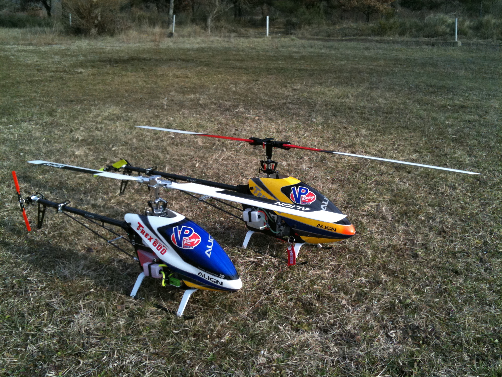

Petite après-midi de vol avec Yoyo pour continuer les tests donc:
Moteur non bloqué après plus d'une semaine de repos sans nettoyage , fumée moins présente, ralentit plus régulier, moteur plus constant, pas de chauffe excessive du moteur, et consommation réduite. Aucuns réglages changés.
Du tout bon pour ma part.
