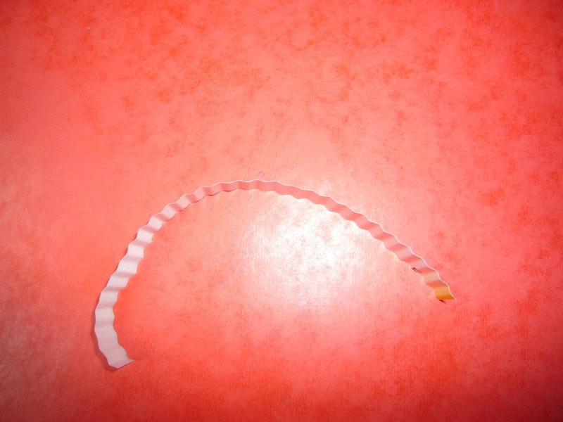

J'ai fait pareil sur mon nex, avec une feuille de papier standard pour régler l'entre dent. Et pas eu de souci pour l'instant.
Vais voir pour le refaire avec du papier à cigarette.

Donc voila les photos de deux bandelettes, l'une avec le papier standard imprimante 80g avec lequel j'ai fais mon réglage et l'autre avec papier publicitaire le plus fin.
C'est vrai qu'avant je prenais du papier publicitaire assez fin mais vu que dans la notice de montage ils préconisaient du papier comme celui de la notice :angry-tappingfoot:
Tu as trop de jeux, sur les miens, je passe une feuille papier imprimante, elle doit être bien marquée, limite coupée.
Trop de jeux c'est pas tellement que le pignon est trop loin de la couronne, c'est plutôt qu'il est pas assez près :mrgreen:

Pour reprendre Alain, je dirais que moins le pignon va être monté plus près de la couronne, et plus il va moins bien passer la puissance...et donc au final on a un risque plus grand de casser plus de dents que si c'était inversement proportionnel au défaut sus-dit de l'attirance mutuelle des dents du dentier pignon-couronne.
