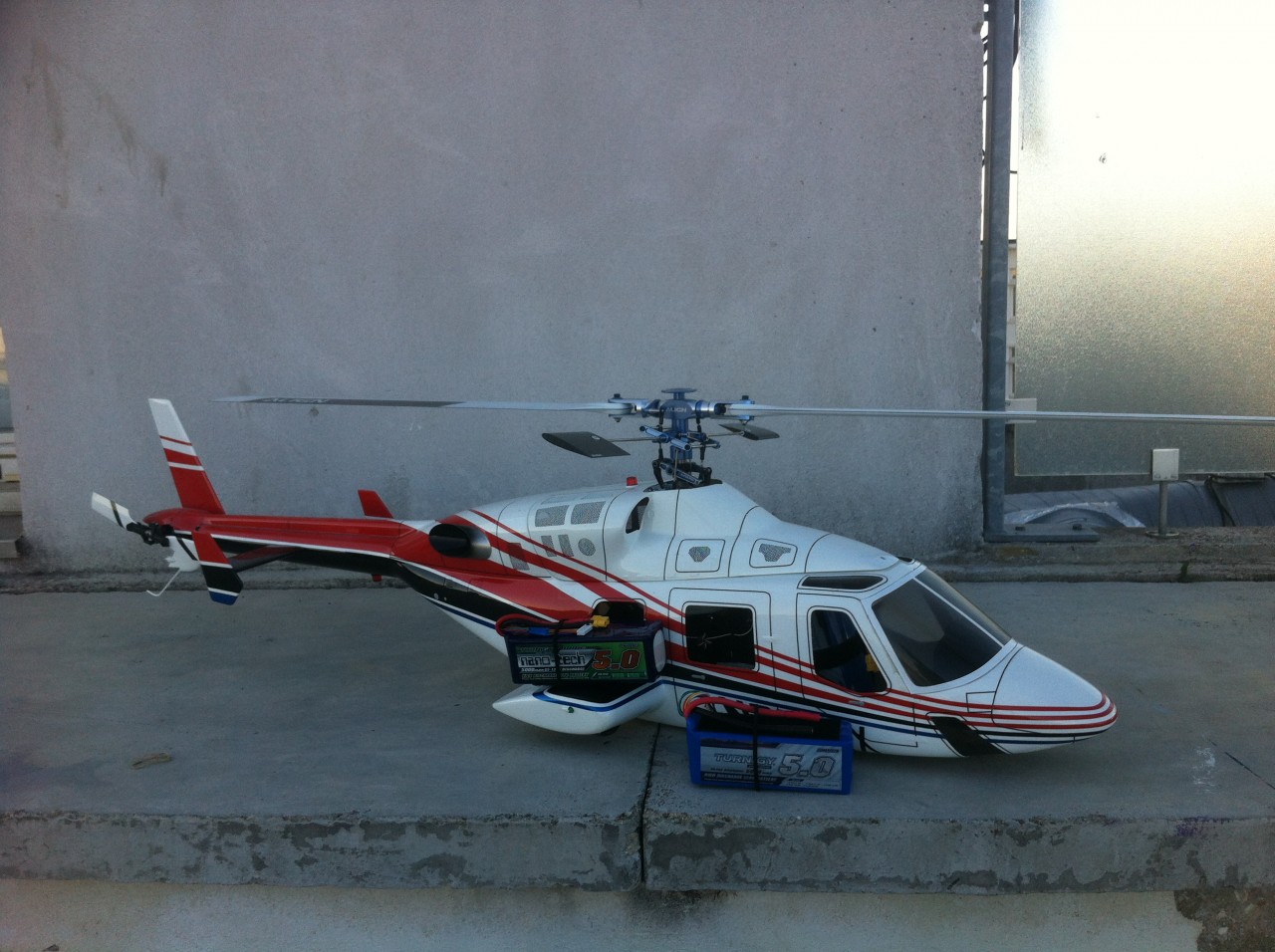

pb de chauffe sur trex 600 bell 222
après un statio immobile pendant 5 mn dans le jardin pour tester mon train rentrant qui déconnait, j'ai d'un seul coup perdu 75% de puissance et j'ai du poser en catastrophe. Je constate que le moteur et le variateur sont bouillants! je n'ai pas de point dur quand je tourne le rotor à la main. le rotor est équipé de spinblade asymétrique et je tourne a 1500 tours (vol maquette). La batterie après controle est bonne et à 50% de charge
avez vous une idée?
merci pour votre aide

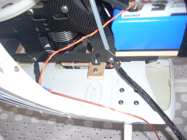

j'ai la même config que toi avec un écureuil et c'est vrai que si tu restes en statio, ça chauffe sans pour ça être intouchable ,perso j'ai monté le contrôleur a l'envers sous le fuso ,c'est chaud mais reste acceptable ,je suis vers 1600trs en bipales ce qui est normal, ceci-dit pour le moment je n'ai pas eu de soucis,mais effectivement un petit ventilo la dedans ne serais pas de trop!

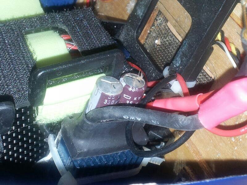

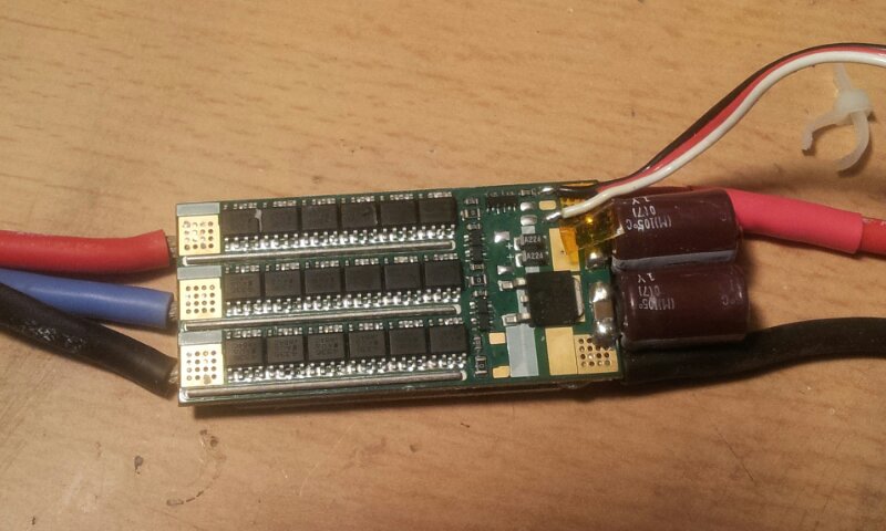

Bon eh bien nouvelle tentative aujourd hui au terrain. En le disant je vais translater pour pas avoir de soucis. En fait au bout de 10s je constate une perte de puissance notable. Je change la batterie idem. J insiste un peu pour voir et a un moment pchitt un bon jet de fumee. J arrive a poser. Retour atelier je ne vois rien d abominablement crame mais parcontre un condo semble avoir souffert. Que faire svp. Et surtout d ou cela peut donc provenir.

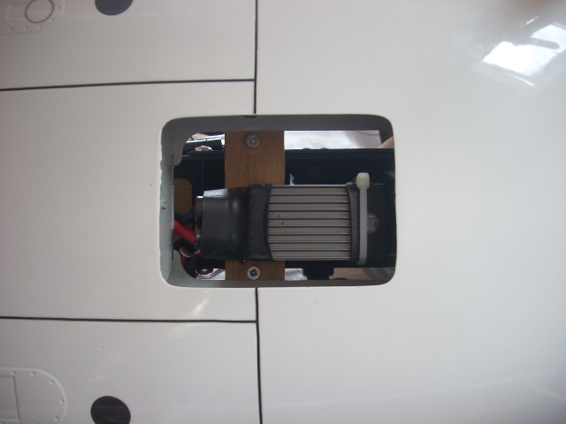

Tu peux aussi envisager d'installer un petit ventillateur en direction de l'ESC;
Sur un fuselage Airwolf trex500 ESP,j'en ai placé un sur chaque ouies AVANT,branché sur la lipo 6S du moteur avec un micro interrupteur ,cela ne consomme presque rien ,et quand tu mets ta main sur la sortie des tuyeres ARRIERES du fuselage, ca souffle bien.

1. Un radiateur Align K10476A il fait pil poil la taille du YGE 120 LV. il me semble que tu as le même donc tu peux le récupérer sinon tu peux le commander ici http://goo.gl/cYiHL
2. De la pâte thermique classique.
3. Un ventilo moi j'ai utilisé la réf 109P0624H702 que tu peux le trouver ici http://goo.gl/SmuCJ
Voici la manip:
Découper l'isolant supérieur et faire apparaitre la plaque métallique du contrôleur et bien retirer l'autocollant YGE, bien nettoyer la plaque et appliquer la pâte thermique puis recouvrir avec le radiateur Align et le fixer avec les gaines thermo fournis dans le kit.
Une fois le tout fixé coller le vantilo sur le radiateur et c'est tout.
Ce vantilo peut être directement alimenté par le pack de propulsion ce qui permet de maintenir l'ESC bien frais dès l'alimentation.Il ne consomme que 0.06A en 6s donc pratiquement rien mais génère un bon flux d'air.

J'ai donc commandé pour ma part 2 ventillateurs 4cmx4cm qui sont prevus en 12 volts.J'ai fais des essais avec une lipos 6S 2650 mAh (donc 24V) ,pendant 1/2 heure, et cela a fonctionne impeccablement sans chauffer du tout.Cela parrait bizarre, mais pour le prix 3,90euros piece,je ne me mouille pas trop.Et ca consomme pratiquement rien.
Je les ai donc placés a l'interieur des 2 ouies lateralles avant du fuselage AIRWOLF 500,reliées en serie avec un micro interrupteur place a l'exterieur du fuselage.et branché sur la lipo 6S de l' ESC RMC-BL 60 G par une derivation.A savoir que j'ai un bec externe, alimenté par une lipo 3S 850 mAH de petite dimention(6,5cmx2,5cm)Je ne sais pas si c'est risqué ,mais ca souffle bien sur les sorties des tuyeres arrieres. IL FAUDRAIT QUE JE SOUMETTE CA A SPEEDPRED ,SI C'EST POSSIBLE ( message) :pray: :pray: :pray: :pray: :pray: :violin: :violin:
