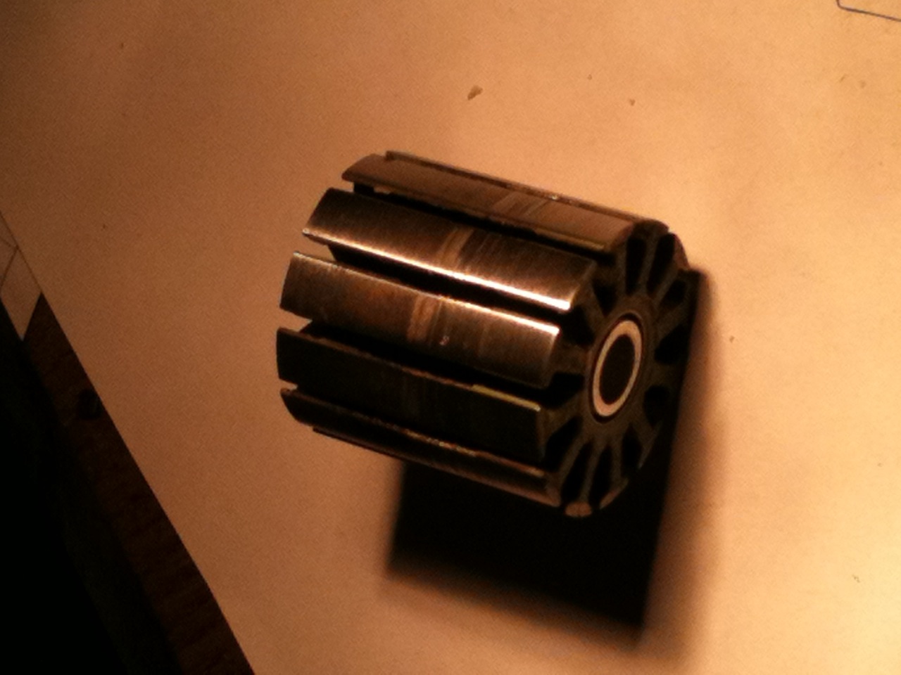

je viens de démonter le moteur et tenter de retirer la flasque.
impossible a retirer: congèl, four, lampe a gaz, masse, marteau pilon, rouleau compresseur, 5kg de tnt, rien a faire ça veux pas venir :twisted:

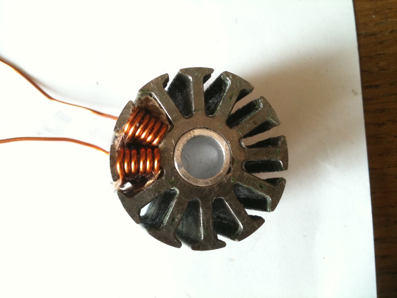

du cout j'ai essayer de bobiner 7+7 en 1,12mm, malgré mes doigts de fée c'est impossible de faire propre. j'ai du 0,5 qui devrai passer (6+6).
Voila ce que donne un étaux qui tombe sur un stator
remise en ligne de chaque parties
assemblage et collage
et enfin test de bobinage 7+7 en 1,12mm YY
Je n'ai pas encore trouvé la bonne méthode pour faire rentrer 7x1,12mm
de toute façon je pense que mon ESC ne va pas supporter ce bobinage
