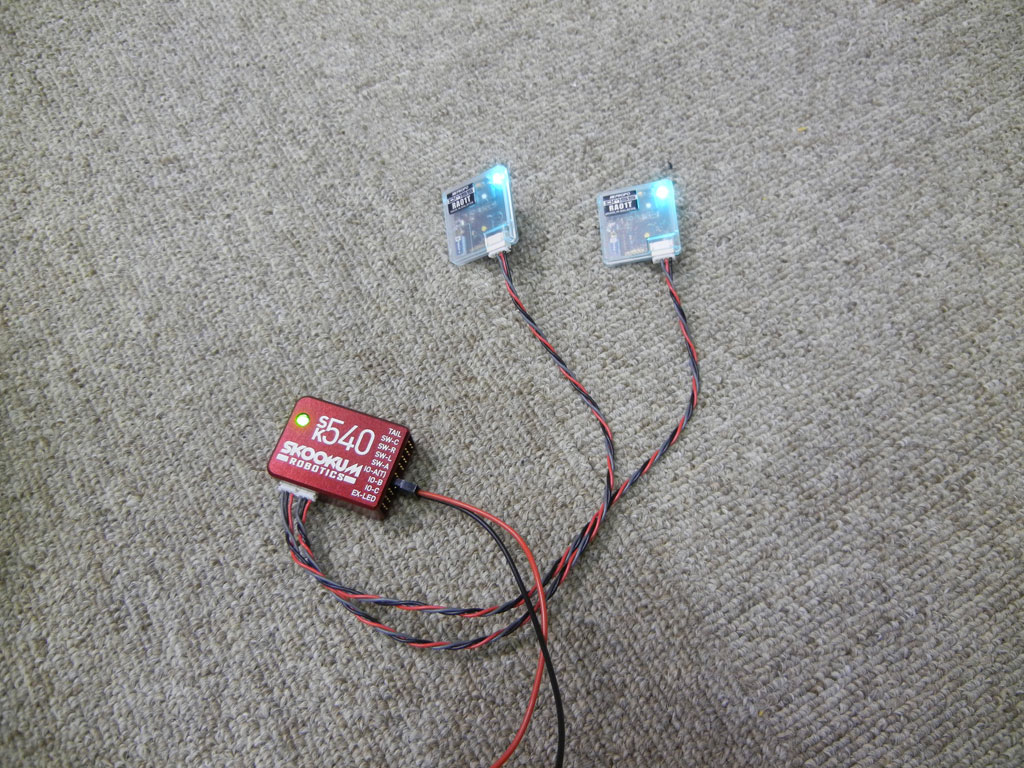

voila ,perso j'ai une radio jr xg8 et en regardant sur le net pour avoir des infos sur le sk540,je suis tombé sur ce blog made in japan et plusieurs post sur un forum ricains(hf).
si j'ai bien compris plusieurs personne mette des sat jr (dmss) et ca a l'air de fontionner.je met une tof du blog.mais est que c'est viable sur un classe90. :think: les sats sont en full range.bruno ou Thierry si vous passez par la, y a t'il moyen d'avoir plus d'info via skookum.(mon premier fbl etait le sk360,souvenir :text-lol: ).
j'aimerai bien simplifier mon electro(gouverneur etc..)a moins que l'on ait une surprise d'une petite boite orange,ça c pour marcel :mrgreen: fin hs
merci
laurent
Oui ça marche sans problème. J'ai une xg8. Il suffit juste modifier le câble qui relis les satś au module. Perso je prends les rallonges Spektrum.
Il faut par contre bindè ton satellites avec le récepteur Jr et ensuite le brancher au module. (C'est pour ça que j'utilise une rallonge Spektrum afin de ne pas modifier le câble Jr)
La modif:
http://www.skookumrobotics.com/wiki/ind ... onnections
merci pour t'a réponse jerome. oui pour le câble j'ai vu ,ça fait 3 jours que je regarde sur la toile. :mrgreen:
bonne nouvelle en tout qu'a. j'ai vu aussi une vidéo ou un gars test des sats " adms" mais pas moyen de les trouver.je met la vidéo.
merci
laurent
edit: @ jérome, par contre y'as plus la telemetry avec cette config.
