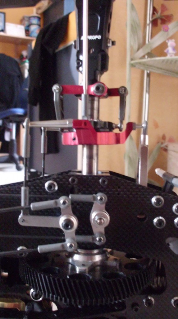

Salut les amis,
merci pour vos réponses.
Comme dis HeliGarous, le servo est bien perpendiculaire... même après les vols... Et que j'avais remarqué le décalage du bras en alu...
@Heligarous : pour le montage je procède comme suit, comme l'a Indiqué Olive.
- Mise sous tension radio et rx
- manche au milieu
- palo du servo bien verticale avec le " Elevator Control Arm "
- Je serre l'écrou jusqu'a ce qu'il n'y ait plus de jeu latéral
- Je positionne mon bras alu da façon à avoir le tout bien à plat avec les bras d'entrainement bien paralleles
- Puis je serre les 2 vis BTR
Peut-être ma technique qui fait que ?
PS : pour la photo du haut j'avais desserré, pour çà qu'il est en position basse. Sinon les décallages après les vols ne se font que de quelques millimètres.
Fab

Bon bah voilà... Je suis repartis de zéro, et ai refais les réglages du beastx après un reset... voilà ce que çà donne :
Tout est bien perpendiculaire... Aucune trims radio ou beastx...
J'en ai profité pour vérifier le montage avec la notice, tout est ok.
y'aura plus qu'à tester...
Fabian.

merci pour l'astuce. Bon là ce que j'ai fais déjà pour tester... J'ai mis sous tension radio et rx... Et j'ai fais bougé les manches... lentement... et rapidement... pas, aileron, pronfondeur... voir si un décallage allait encore se produire... A première vue... çà n'a pas bougé... faudra voir dans le temps... J'en ai profité pour commander un Swashplate leveler
ce sera déjà plus précis...
Fab

bon voilà... après la séance de vol dimanche dernier au sympo de flêtre... Voilà comment finit le plateau :
Voilà les marques que l'on peut constater sur l'axe... On peut bien en conclure que la pièce tourne... ? Alors que toutes les tringleries sont bien perpendiculaire ainsi que les palos des servos :
Edit : Ce qui est étonnant c'est qu'il penche toujours vers l'avant et non vers l'arrière.
Fabian.
