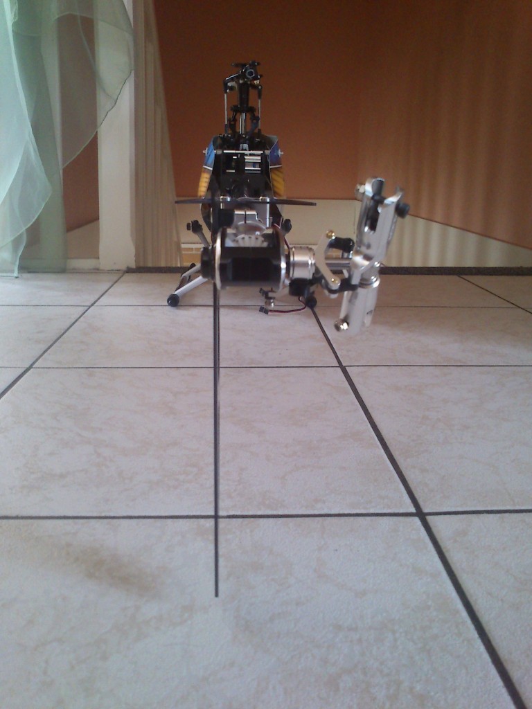

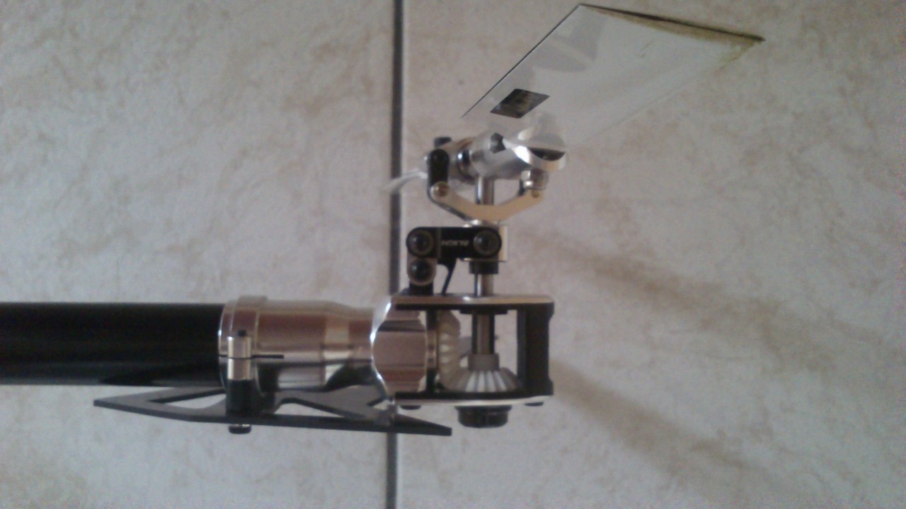

j'ai une autre petite question et je n'ai pas été le seul à avoir ce problème. On avait constaté un mauvais perçage du trou du tube de queue... Ce qui donnait ceci :

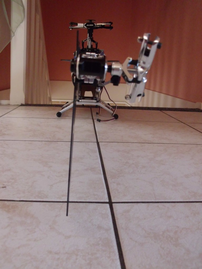

Apres rectification, un petit coup de lime au niveau du trou du tube... Et çà donne çà :
Beaucoup mieux non ? :mrgreen:
Donc ma question est : Est-ce que le fait que l'AC ne soit pas perpendiculaire... Peut engendrer ces décrochages en vols ?
Sachant que je l'ai bien mis... Mais est-ce que un mini décalage peut entraîner ceci ?
