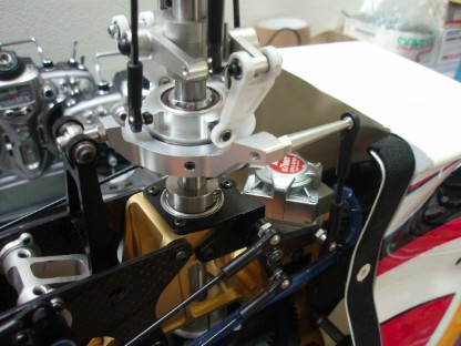

Staysee 0 Report post Posted April 19, 2008 Bonjour, Je me demande qu'elle est l'avantage d'un plateau cyclique à 140° comme sur la photo, que celui d'origine à 120° Merci pour vos réponses @+ David Quote David, alias le collectionneur: Kyosho, JR, Synergy, Miniature-Aircraft, Robbe, Kasama et un jour Hirobo .... Share this post Link to post Share on other sites
cyr73 3 Report post Posted April 19, 2008 Salut David, Grosso modo, ca permet au 3 servos d'avoir une course identique. En ce sens, le 120 est une parfaite hérésie. Si ta radio ne gère pas le 140, il suffit de programmer un mixage libre du style Elev=>pitch environ 30%. C'est ce que je vais faire ce soir sur mon vibe 50. Voici un petit lien pour mieux comprendre la perfection apportée par le 140: http://www.infinamodels.com/andrew/page1.jpg http://www.infinamodels.com/andrew/page2.jpg http://www.infinamodels.com/andrew/page3.jpg http://www.infinamodels.com/andrew/page4.jpg Bonne soirée, cyril Quote Share this post Link to post Share on other sites

cyr73 3 Report post Posted April 20, 2008 J'ai testé avec un mixage libre ce matin, bof bof. J'avais un 9XV2 sous la main pour comparer, et là c'est parfait. Avec le mixage, quand on met du nick doucement c'est OK, mais quand on envoie d'un coup, si on regarde la bague du W/O elle se décale. Bref, je pense que la bidouille ne vaut pas un 120 ou alors bien mieux, un 140 natif. Quote Share this post Link to post Share on other sites

Milirap 0 Report post Posted April 20, 2008 Bonsoir Le plateau du Synergy est CCPM à 120° donc le SR-3. Les 50 % sur Pit,Ele et Ail ne sont que les % que tu donnes à chaque fonction. Vue de cote si les boules du lateral sont a la meme distance que la boule arriere,par rapport a l'axe rotor , il s'agit d'un 140°. Dans le cas d'un 120° les boule du lateral sont plus près de l'axe que celle du longitudinal. Meme course pour les servos en 140° par contre en 120° sur le longi ,les servo du lateral font la moitie de la course lors des ordres en tangage. Esperant avoir ete clair. A+ Quote Share this post Link to post Share on other sites
