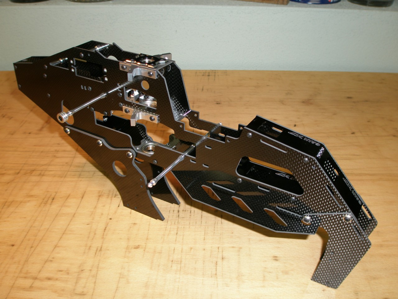

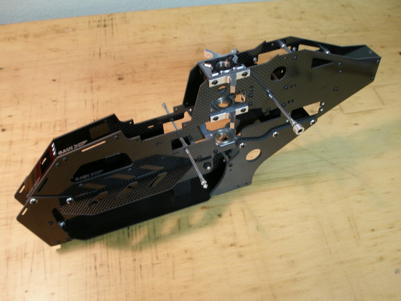

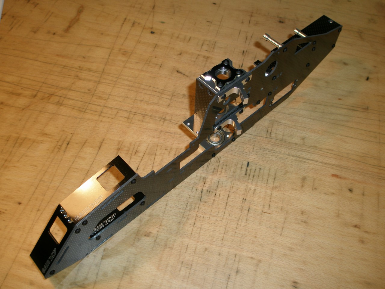

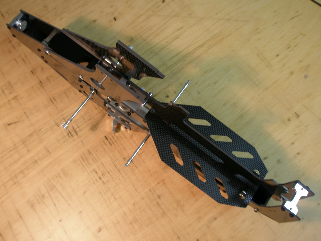

post-8813-1380090132,5619_thumb.jpgLe carbone est parfaitement découpé et à l'air de très bonne qualité
L'usinage des pièces en alu est précis, ce sont vraiment de belles pièces. Elles se mettent toutes seules en place dans le carbone sans poser de soucis.
Ce qui est assez surprenant c'est la taille minime des vis pour l'assemblage du châssis: il y a du M3x4 M3x5 M3x6 !!! à chaque fois on se retrouve en gros avec 3mm de prise dans le taraudage.

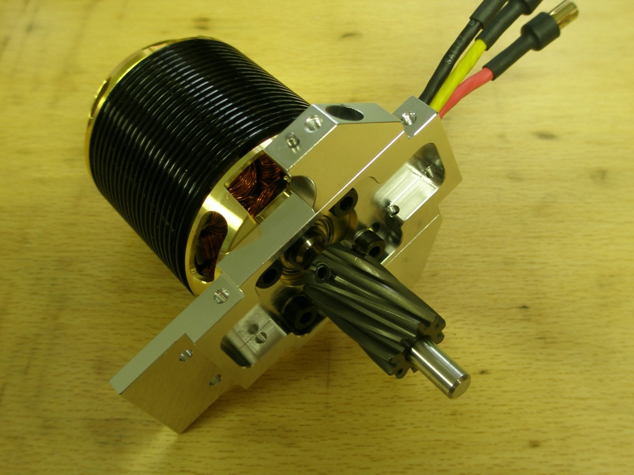

Visu du support moteur-châssis

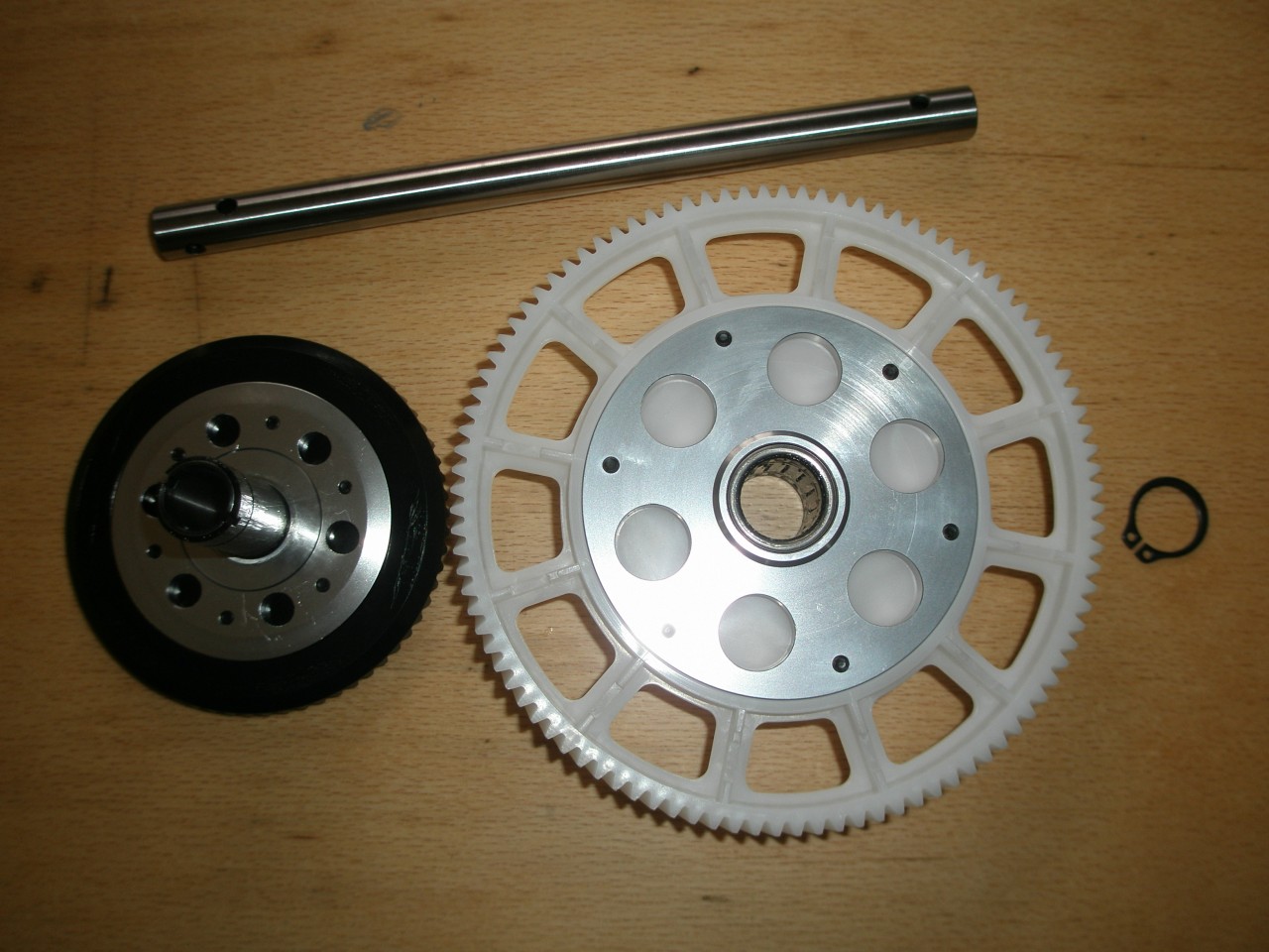

Me voilà maintenant contraint se stoper le montage étant donné qu'il est impossible pour moi de passer manuellement l'axe principale dans la couronne(crown gear). Il faut utiliser un mayet pour la faire passer :snooty: ! Heureusement l'équipe FastLadPerf m'envoie le nécessaire pour remplacement. :handgestures-thumbupleft: Il faut dire que j'ai un des premier kit sortit (vous pourrez constater que le logo X7 est différent sur les kits actuels)
Donc plus de problème avec les nouvelles pièces.
Et re-stop du montage à cause du moteur.Eh oui, quand on a pas de chance.
En manipulant le moteur Scorpion GAUI 4035-500 j'ai remarqué un bruit bizarre au niveau de l'axe du moteur.
Après analyse j'ai pu constaté une ovalité au niveau du palier extérieur du stator. Le roulement bouge dans le palier .
4035 500 1.pdf
Alors c'est bien beau d'acheter moins chère ailleurs mais en cas de problème je vous dis pas les ennuis...
Finalement j'ai écrits directement à Scorpion qui m'a envoyé un nouveau stator ( malheureuesement l'anodisation couleur or n'est pas la même.... :snooty: )
Je me retrouve donc avec un moteur fonctionnel mais, j'aurais mieux fait de renvoyer le moteur complet là ou je l'ai acheté ....
Mais que fait le service qualité chez scorpion :twisted:

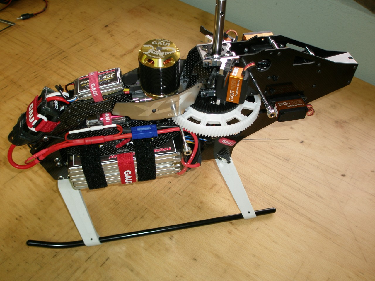

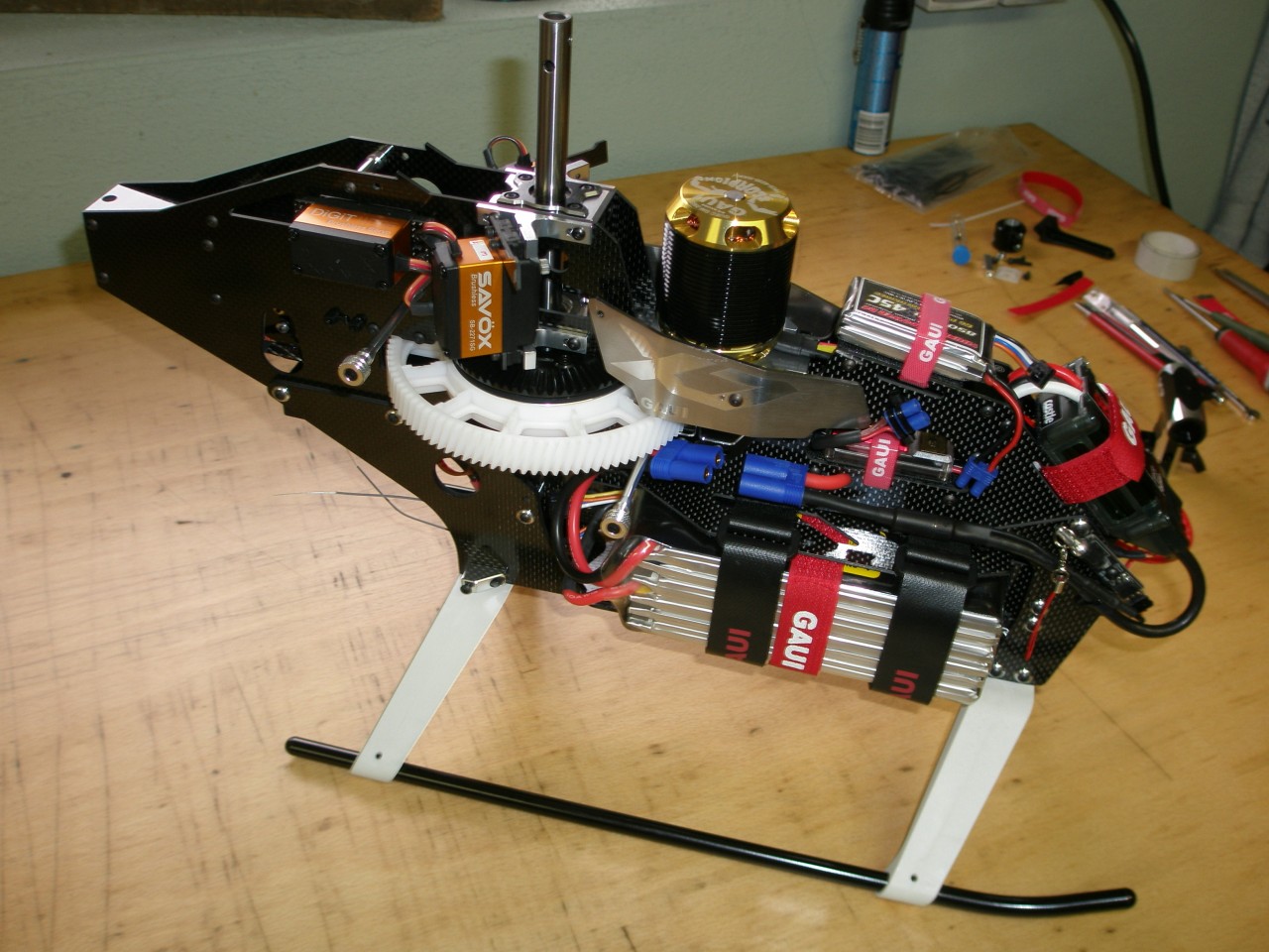

J'ai passé un temps fou pour trouver un câblage qui me convienne, mais je trouve le résultat pas mal du tout.
J'ai dû percer plusieurs trous dans le châssis (le carbone est délicat à percer, même avec un marquage préalable le forêt a tendance à se balader).
Je vous laisse admirer le résultat :
post-8813-1380090219,9942_thumb.jpgpost-8813-1380090220,1085_thumb.jpgpost-8813-1380090220,2059_thumb.jpg

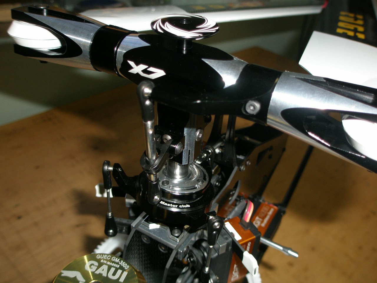

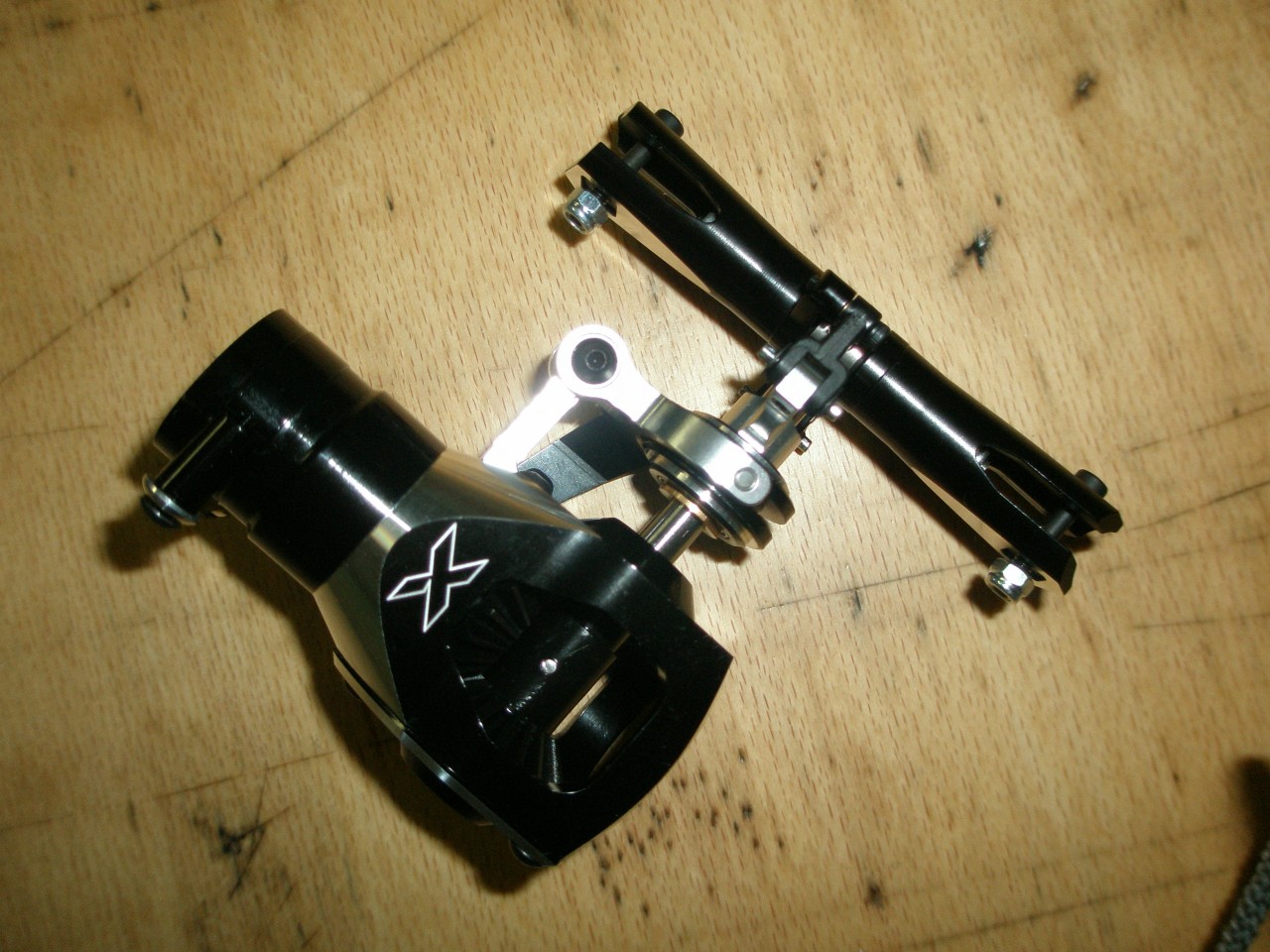

Le montage de la tête se déroule parfaitement. Enfin sauf si on chipotte :
J'ai ajouté un filet de scelle roulement sur un des palier de roulement à billes..
Les tiges de commande de pied de pales sont mal usinées et donc rugueuses. Un coup de toile de verre fine puis un léger polissage permettent aux commandes de glisser correctement dans les guides.

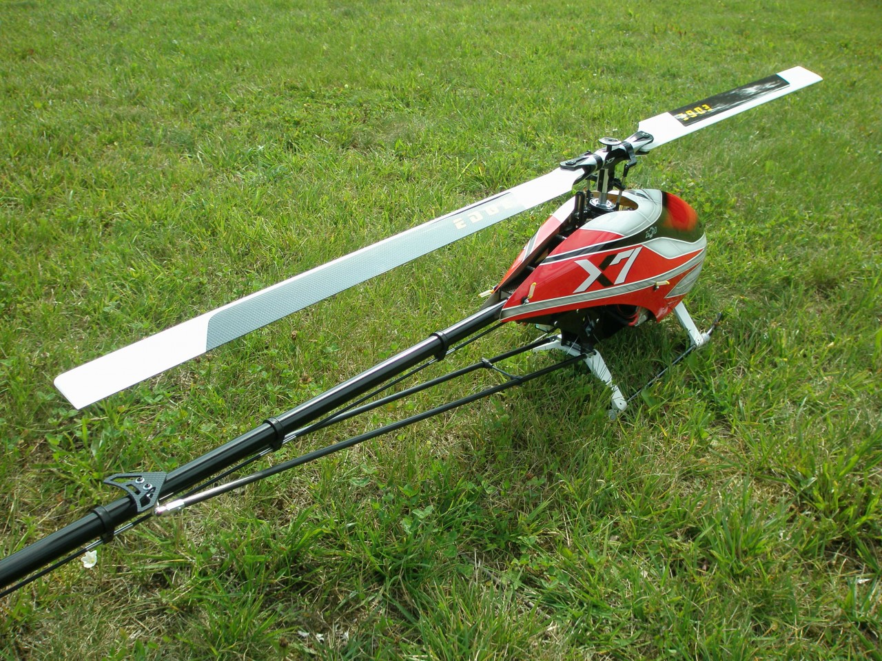

Et bien voilà il est prêt, tout est vérifié, il ne reste plus qu'à le tester...

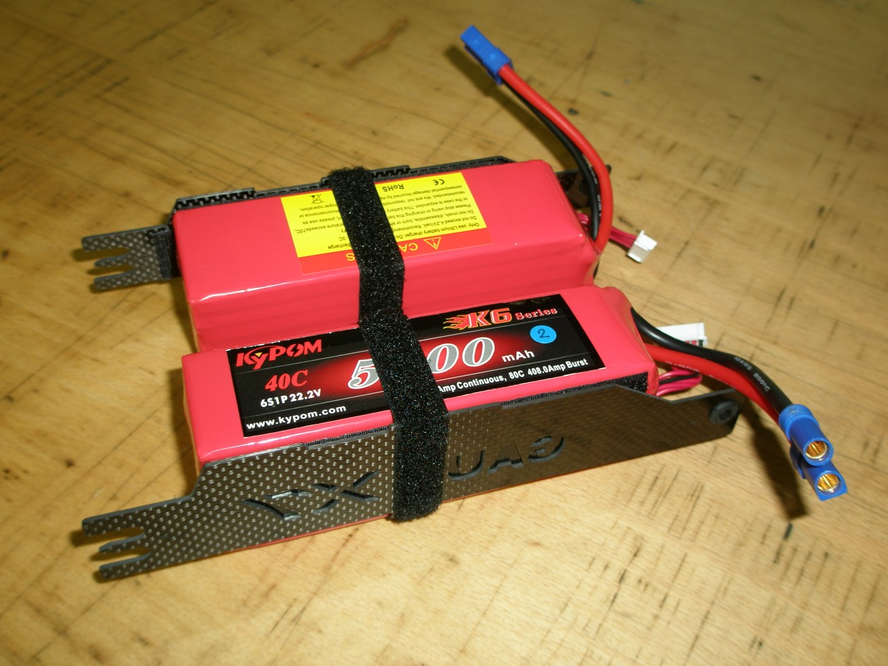

Une petite photos des nouveaux accus montés sur leurs supports Gaui (ah oui madame, eh bien ça été je m'en sort bien :whistle: )
:shhh: longue vie à eux

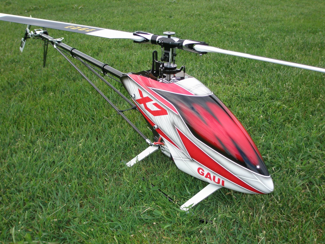

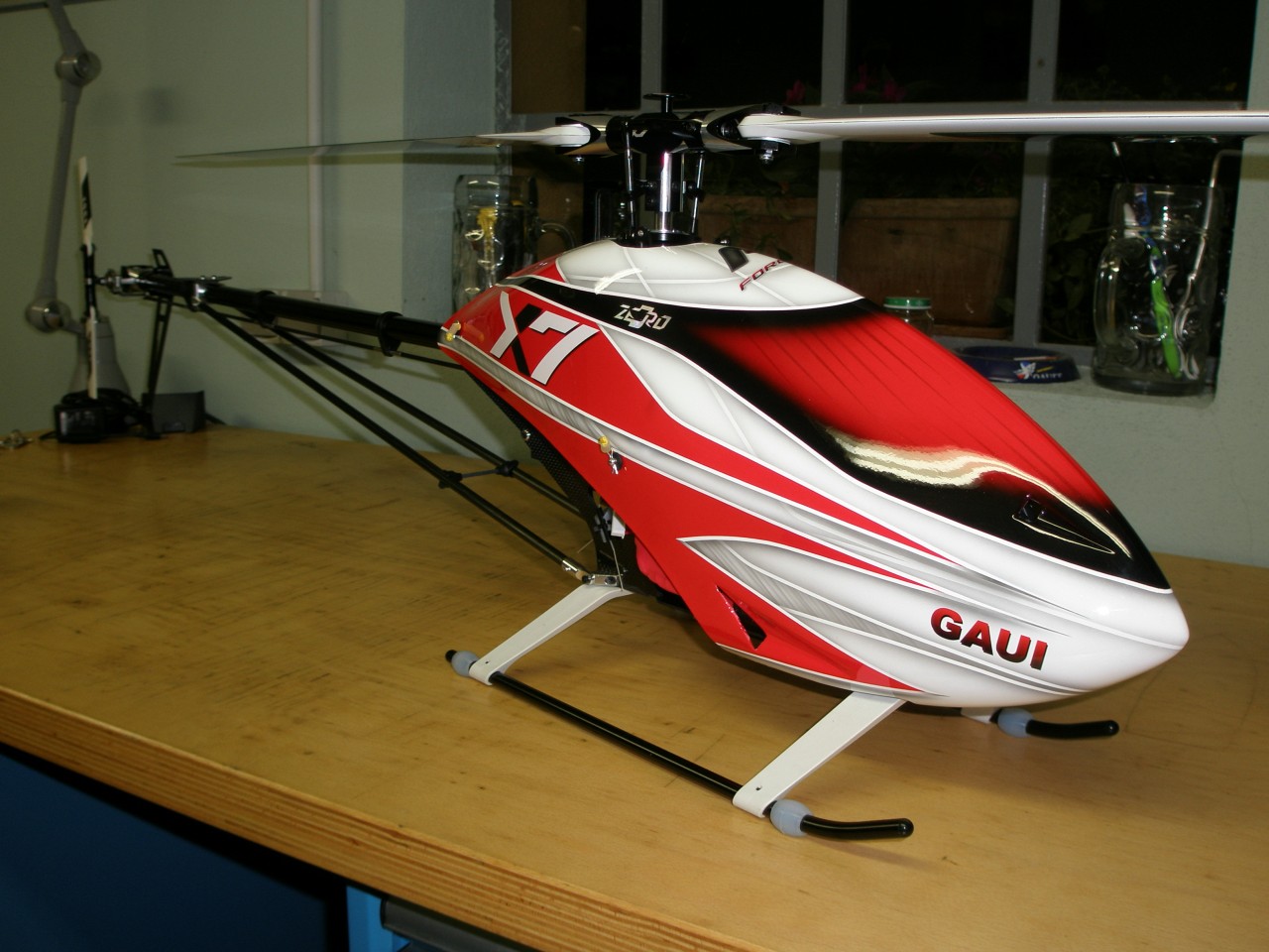

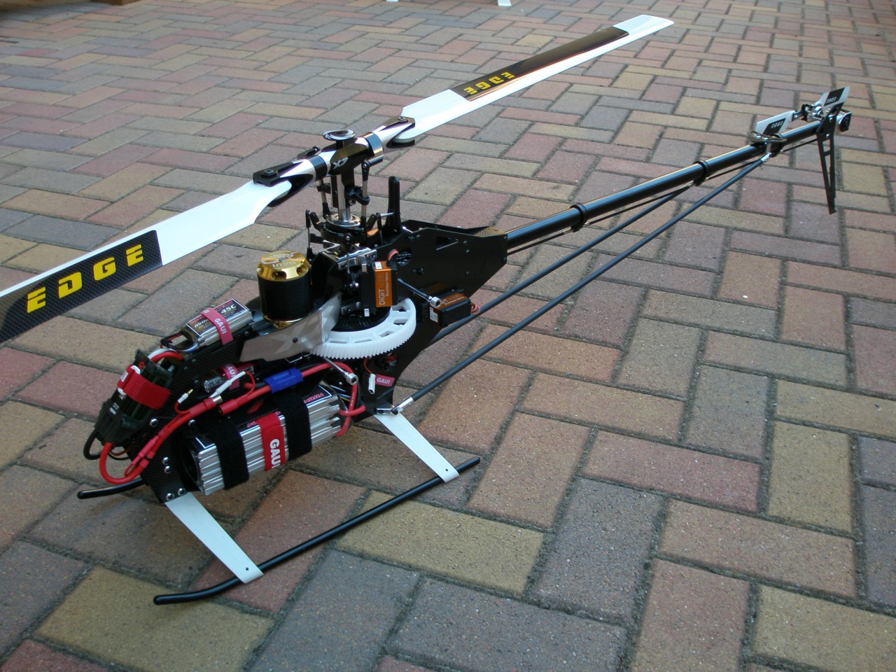

Et voilà la nouvelle tenue du Gaui X7.
Je l'adore comme ça, bon c'était une raison pour laquelle cette machine m'avait donné l'envie de l'acquérir.
voici les photos de la bête :
Pour info dans ma configuration (accu compris) la machine pèse entre 5.4 et 5.5 kilos.
Avec cette bulle l'hélico paraît bien plus imposant et il a plus de présence en vol :dance:
Seul bémol c'est que le Castle et le moteur chauffent bien plus qu'avant.... malgré les 2 petites ouvertures à l'avant. A voir pour y ajouter éventuellement un petit ventilateur.
En espérant vous avoir apporté du plaisir avec ces quelques photos ;)
