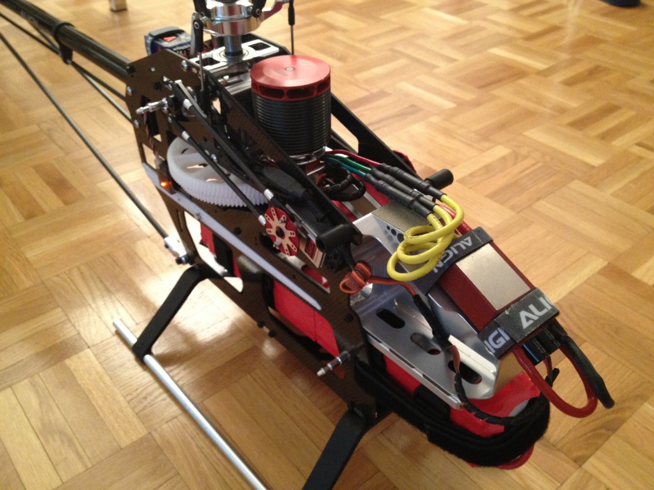

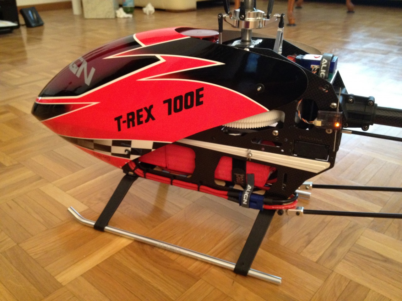

Bonjours,
je voulais poste des photos de la première étape des modifs que j'ai faite sur mon T-Rex 700E.

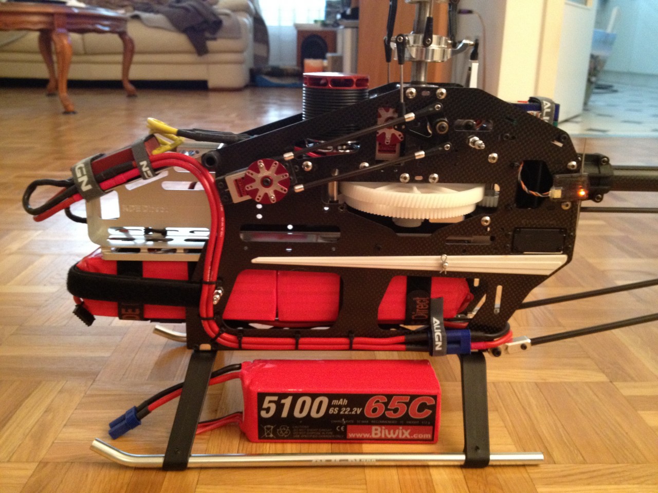

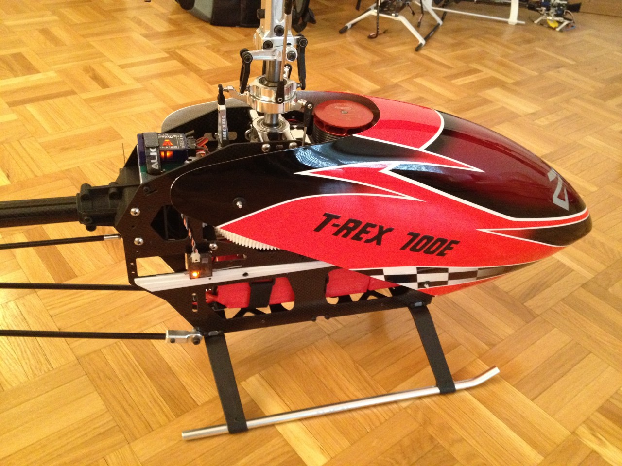

le but premier étais de rendre la machine plus accessible pour les maintenance et globalement
mieux agencée pour avoir une très bonne ergonomie d'utilisation au terrain (ne plus enlever le Canopy !!)

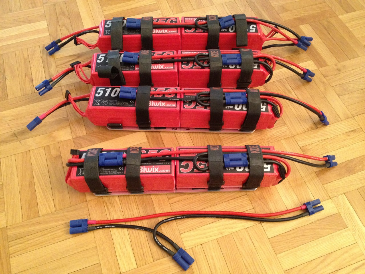

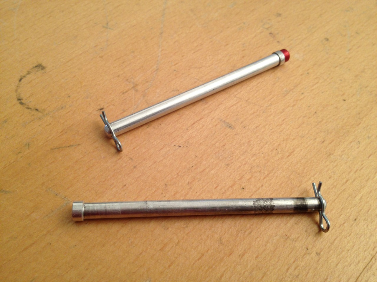

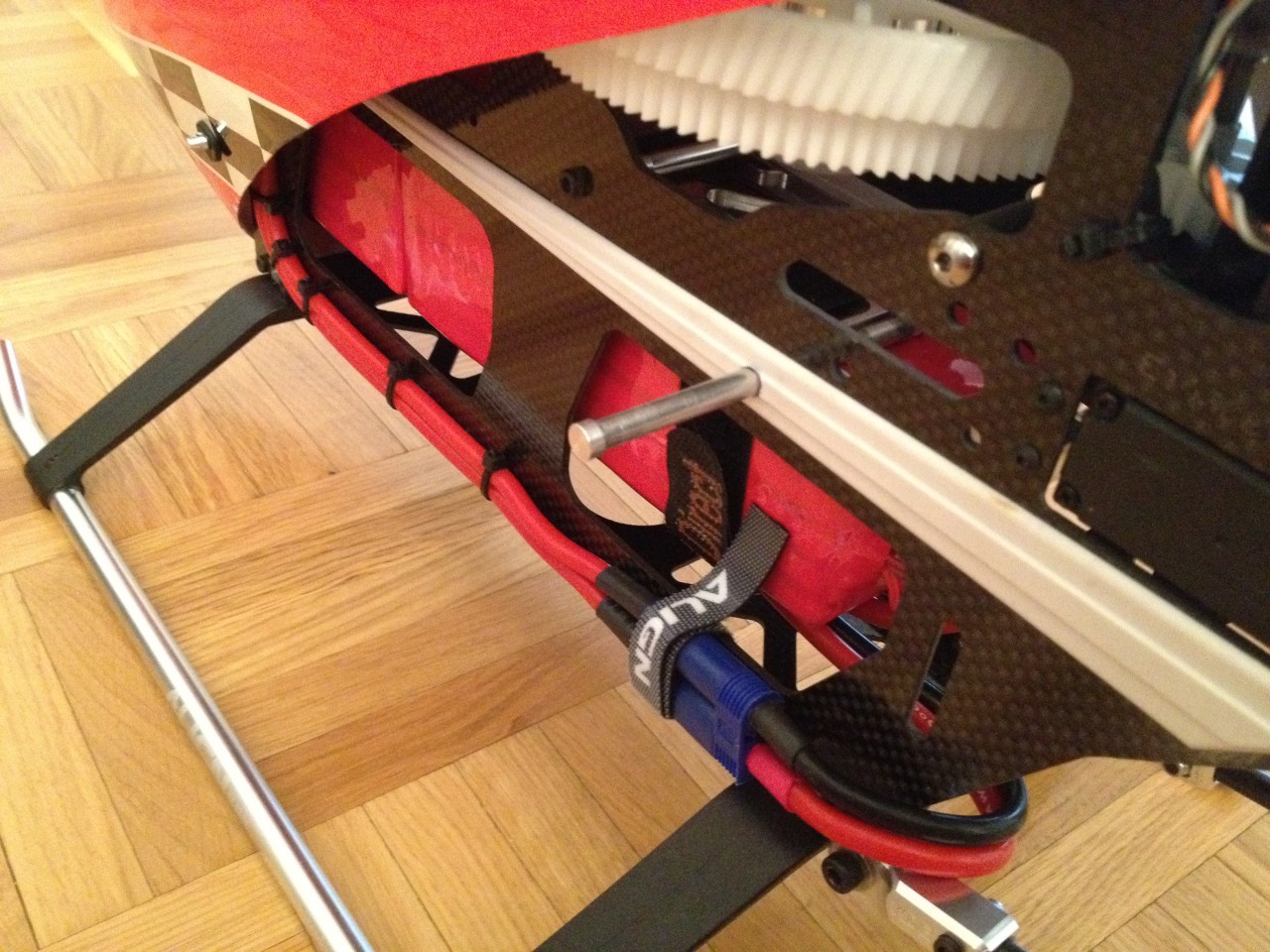

1) optimisation du rack Alu KDE , avec chaque rack qui a sont câble en Y intégré,
et surtout un axe alu qui verrouille la fermeture ,et empêche le recul des accus.
les manip sont très rapide,un vrai régal au terrain pour enchainer les vols..

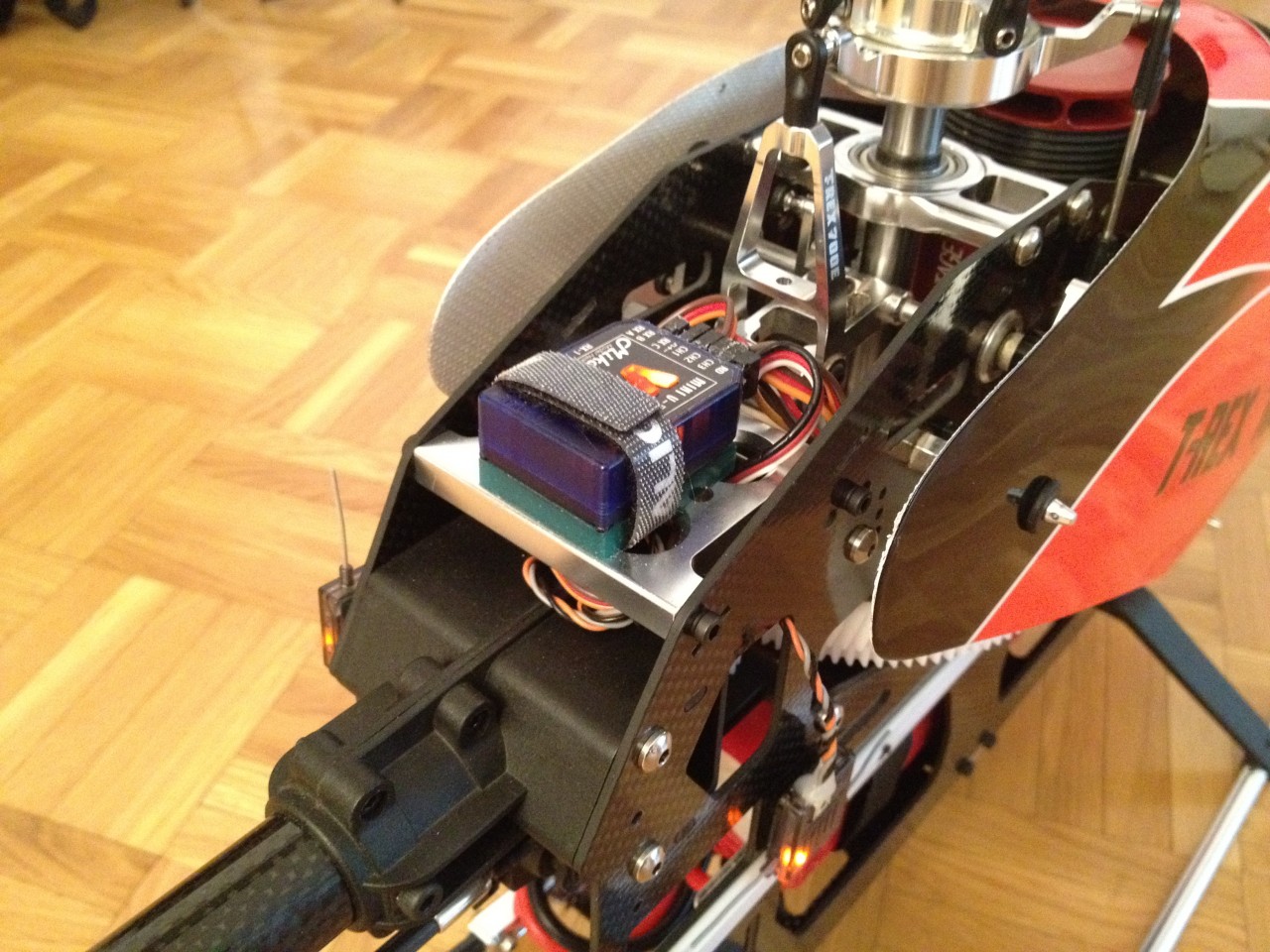

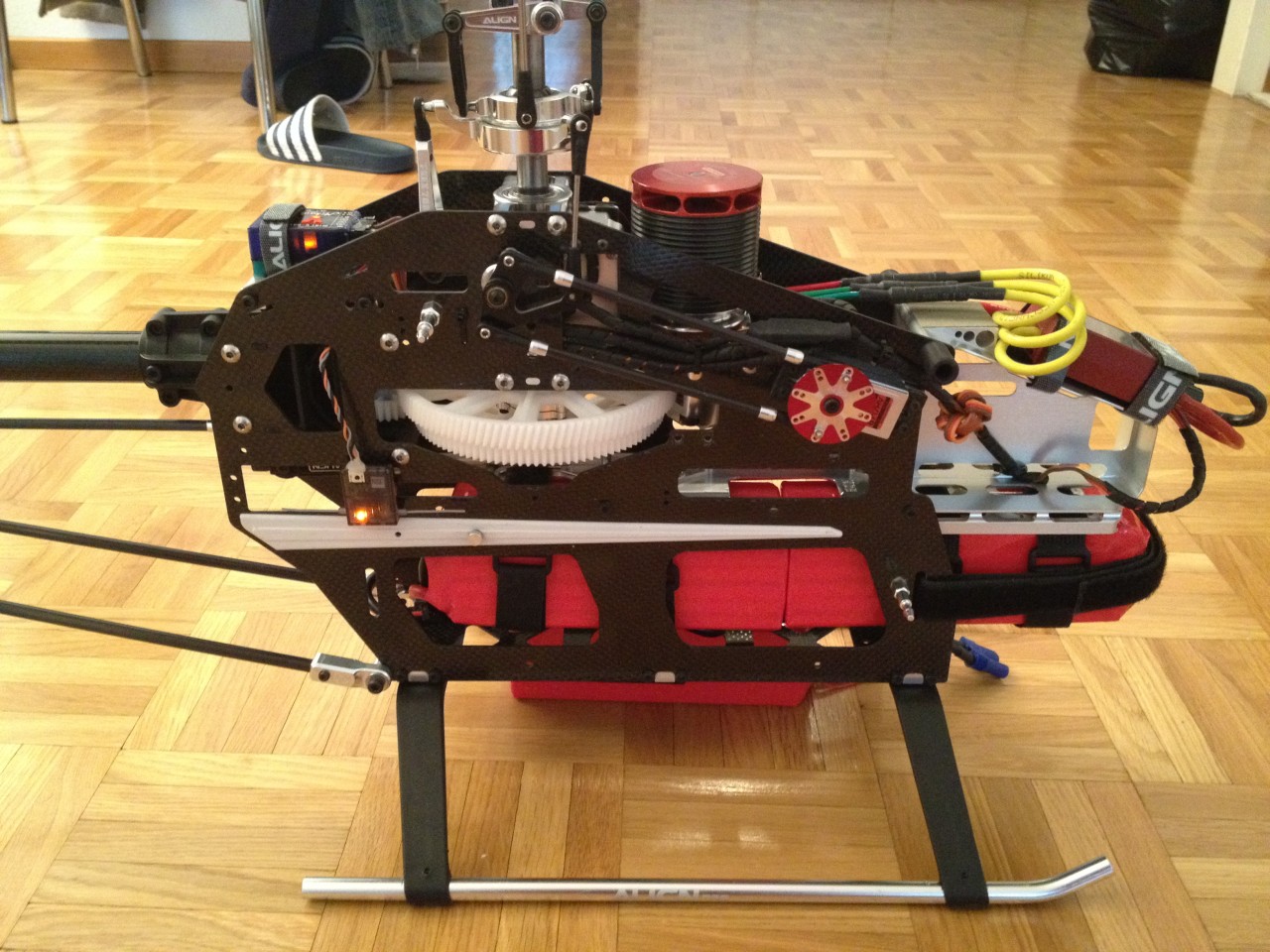

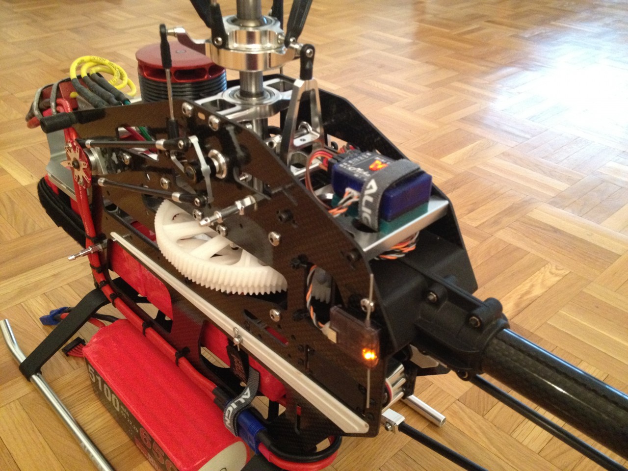

2) installation du Mini Vbar blueline a l’arrière. Avantage connexion PC facilitée,et Canopy toujours
en place !! , (verif lumineuse de l'initialisation ,en plus du mouvement du cyclique)
une platine dédiée seras usinée,vous avez repéré un support moteur !!!
3) câblage minimiser et propre sur le cote de la machine.

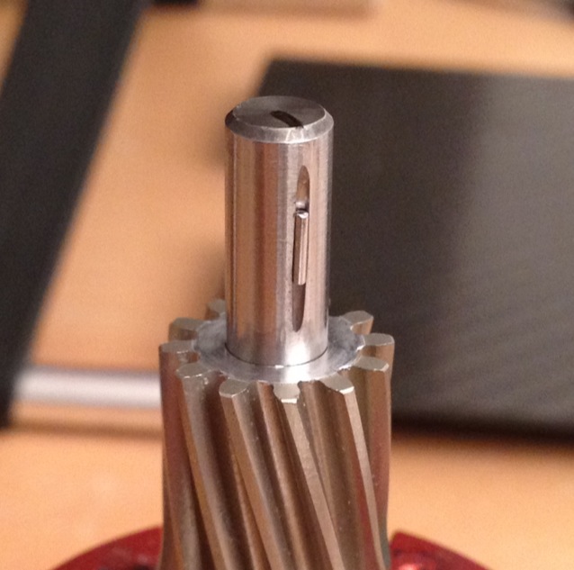

4) qui n'a jamais eu le bout de l'axe moteur abime car il a tourne dans le roulement !
jai fais une rainures précise au bout de l'axe ,et j'y ai inséré un petit axe de dia 0.8 mm
extrêmement solide ( acier ressort ). il rentre de 0.6 mm dans l'axe , et dépasse donc de 0.2 mm.
il s'agit ensuite de réaliser une mini encoche de 0.2 mm a l’intérieur du roulement .
le tout sécurise par de la colle forte ,en dose légère.
j'utilise le support ( KDE PINION SUPPORT).
Attention , cette opération doit être réalisée avec la plus grande précision !!
voila ,j’attends vos réactions , a bientôt

Ok ,je devrais drastiquement raccourcir tout sa ?
Le Kontronik Jive 120 vas finir sous les servo avant ,je vais gagner
15 cm .
Sachant que j'ai un vol très soft , je risque quoi exactement !
Ce que je trouve blizzard c'est que j'ai vu des install similaire
Avec des vol très hard , et zéro soucis !
Vous en pense quoi ?
