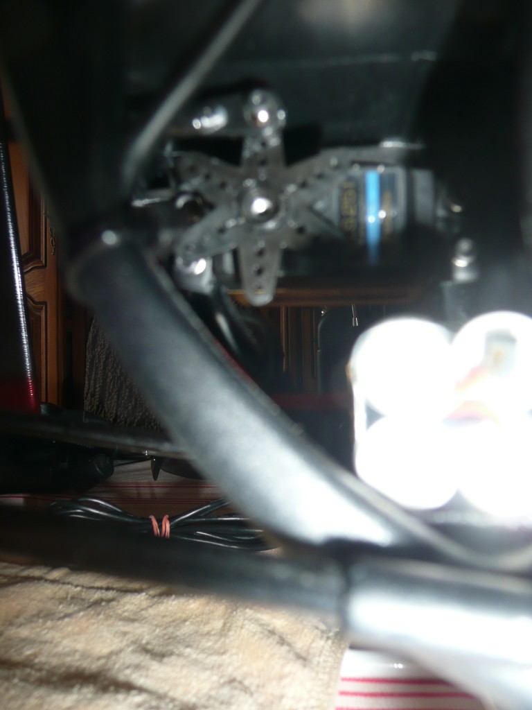

J'ajoute un truc aussi. Concernant la photo de ton ac.
Il n'y a pas l'air d'avoir d'incidence de pales d'ac lorsque ton servo est à 90° :think: .
Donc là ... il y a un truc qui va pas. Je remarque que ton angle de renvoi d'ac n'est pas à 90 aussi. Je pense que le problème pourrait venir de là .
Je vais faire 2 photo de mon ac avec servo à 90 .... Je poste ca de suite ... dans 5 min :)
Alors voilà :
1/ Mon servo est tip top à 90° de la tringle de commande (ou du boitier de servo)
10955
2/ Vue de dessus, on remarque bien un bon 10° d'incidence de pales, lorsque le servo est à 90°
10956
3/ Vue de dessous , le renvoi d'ac est parfaitement à 90° de la tringle de commande, 90° par rapport au tube de queue.
10957
Voilà, si tu n'a pas ca ..... cherche pas plus loin, il y a de forte chance que ton problème vienne de ca .
Perso, si une méca est parfaitement bien monté.... neutre parfaitement bien réglé . Et bien même avec les valeur par défaut du vbar ... ca doit voler pas trop mal. Je dis pas que le vbar c'est du plug and play ... mais pas loin :)

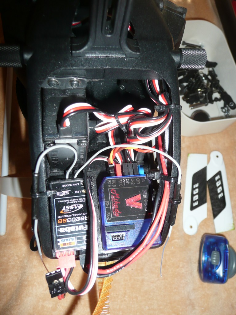

Voilà hier soir j'ai à nouveau vérifié mon Ac le palonnier était bien à 90° mais au niveau du slider s'était pas tip top vu que je me suis basé su le 2° du MiniVbar.
donc j'ai tout bien remis à 90° mais j'ai du couper un morceau de la tige en carbone car mes chapes était serrer à fond en arrière déjà.
Je ne sais pas pour vous. Bon je vous dis pas j'ai légèrement abimé le jonc en carbone quel boulet que je suis.
J'ai tout de même réussi à récupérer la chose grâce à l'araldite, j'ai fait çà proprement mais il est vrai que ce système de tringle d'AC est délicat.
Bon je vous poste les photos , j'ai tout réglé par rapport au photos de Gégé ;)
Bon cet après midi, heure de vérité.
Christian
Oui pareil pour moi. J'ai pas coupé, mais je suis serré à mort.
Moi pour sécuriser la tringle, j'ai utilisé de la colle epoxy. Là ca bougera pas :)
Au vu de ta photo ... oui, là ca me va :) . Je pense que ca va être bon maintenant.

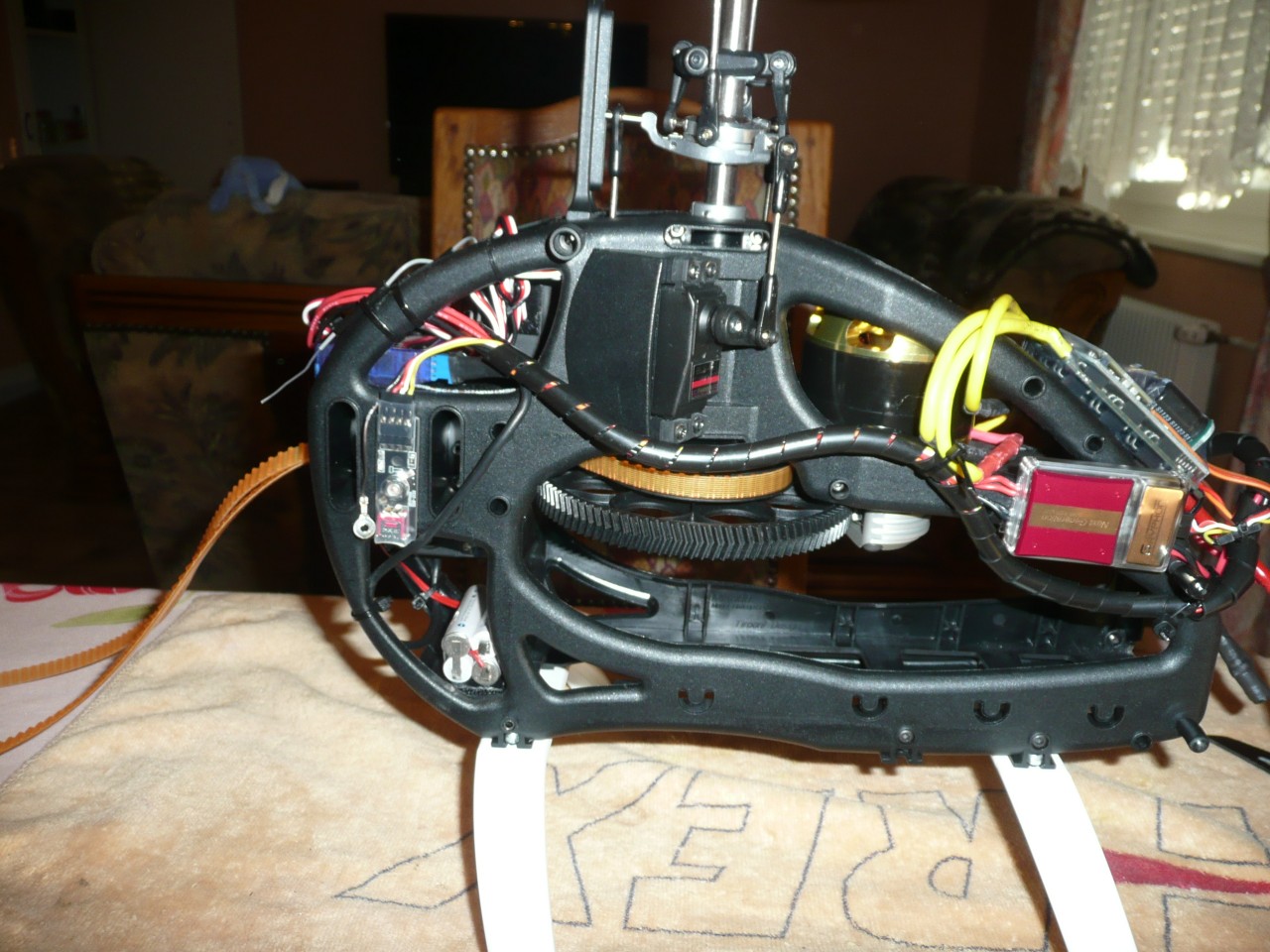

Après ma petite promenade familiale cet après-midi, démontage complet de l'AC, tube de queue, rotor , axe principale et couronnes.
Alors côté châssis rien à déclarer pour moi et avec la notice à l'appui tout est ok. J'ai un peu modifié le câblage au niveau du module car le câble du contro me paraissais un peu tendu et que peut-être ce dernier pouvais influencer le module mais je n'en suis pas sur on verra.
