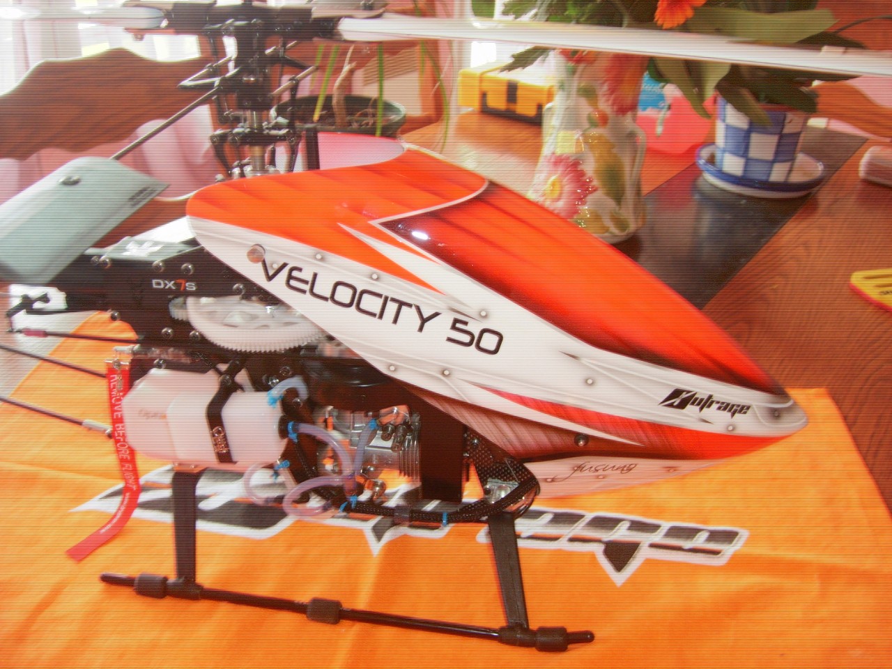

Voila la nouvelle bulle: http://www.fast-lad.co.uk/store/fusuno_assassin_fiberglass_canopy_velocity_fuc-vc507ex-p-16161.html

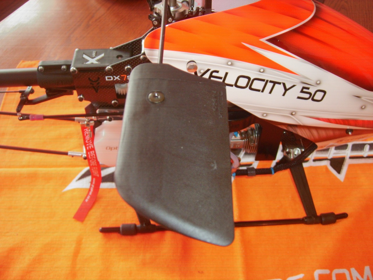

Avec les nouvelles palettes que voici: http://www.fast-lad.co.uk/store/0403-212_paddle-p-9878.html
Bah si il vole pas tout seul comme ça j'y comprends rien... :laughing-rolling:
