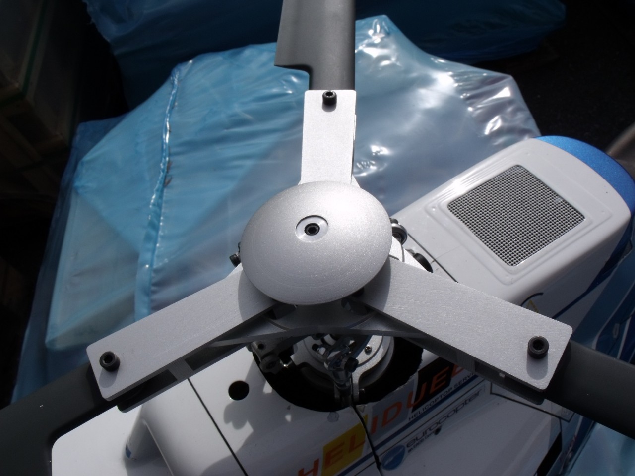

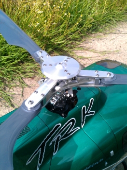

pas à dire elle est superbe , cela apporte t-il une meilleure tenue ? . je crois qu'il y a bientot une sortie pour une tète startflex 600 par un distributeur Français ,mais j'espères que le prix sera un peu moins chère

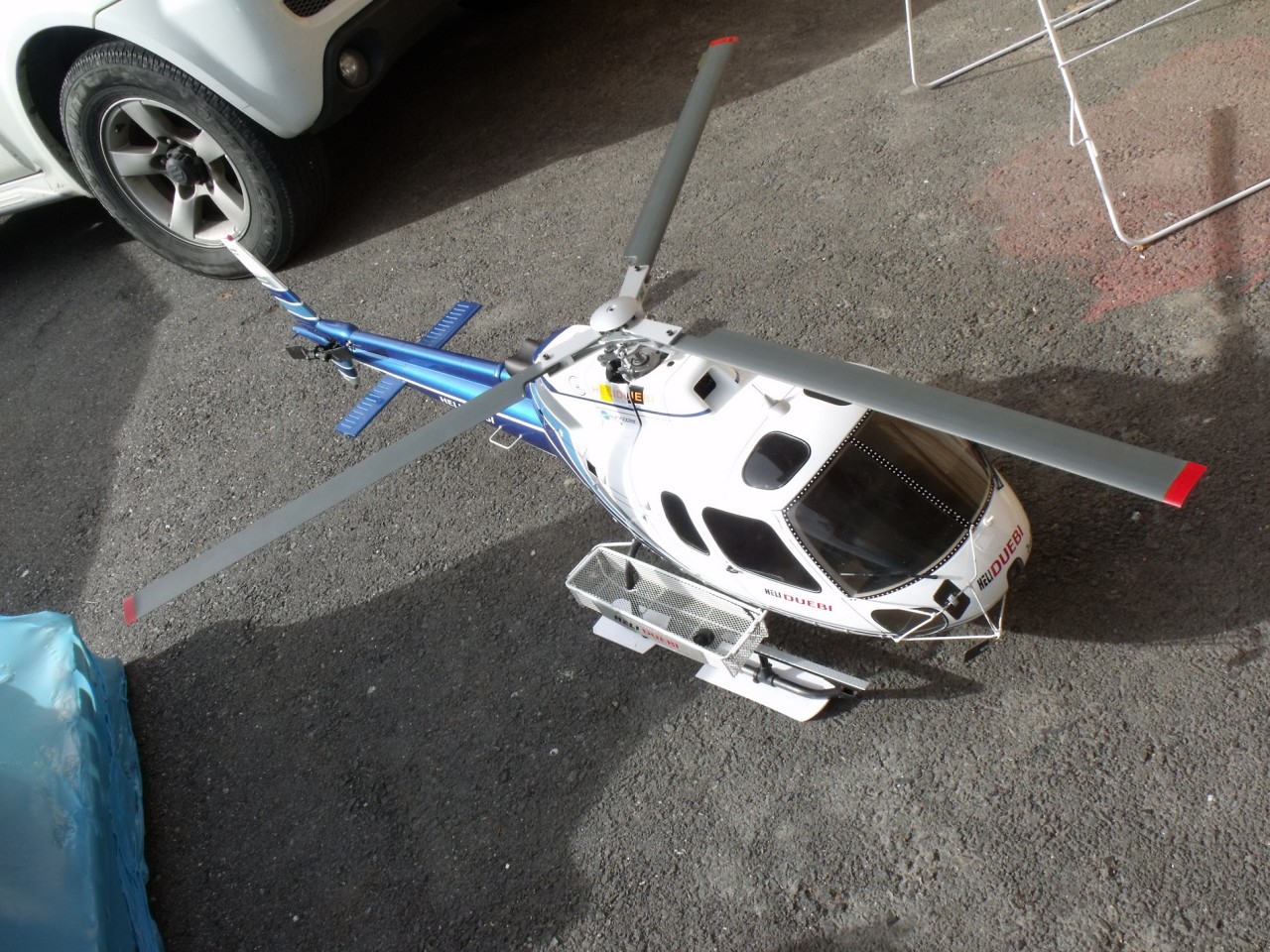

bonsoir gégé,
les pales qui sont dessus sont des hélitec ?
quel comportement avec cette tête , c'est c'elle d'heli scale ?
car mon prochain projet le trex 600 électrique tripales , fuso 350 funkey que j'ai déjà , mais pour le moment je fini les détails maquette du bell 47 vario
A+ bernard.
Salut Bebe
Exact ,se sont les pales Hélitec S-580-43 avec la tète STARFLEX de chez Héli-scale ,essais concluants après quelques modifications , ATTENTION! ce modèle de tète devrait subir quelques petites modifications suite à nos essais ,ne pas l'acheter m'impote ou et bien demander les conseils necessaires pour l'adaptation,j'ai opté pour ce modèle de pales pour des raisons de visuel et de consomation afin de parfaire le rendu final avec cette magnifique tète ,configuration très acceptable pour un prix global plus que correct ,comportement très stable sans assistances biensure,amélioration de la conso de 2 minutes de vol supplémentaire soit 11 minutes en 6S 5800 Mah pas de première jeunesse.
Je vais équipé mon futur AS 350 classe 700 de cette mème tète STARFLEX avec des pales Hélitec S-680-53 projet en cours de montage avec mon pote Alain ,qui saura monté sur une base TREX 600 modifié XXL en restant en 6S afin d'éviter la surcharge par les accus ,enfin on vas essayés,j'ouvrirais un poste spécifique quand j'aurais avancé un peu.
gégé
Bonsoir bebe
elles vont s"adaptées sans aucuns soucis,la platinium est une super tète ,pas besoin de faire de décalage plateau ,du fait de ses 580 mm , d'une corde de 43 mm ,un poid de 93 Grammes ,compensé largement par un profil en "S" on réduit un peu le disque rotor et du coup cela permet de réduire encore la consomation ,je te conseil ces pales qui sont en gros 2 fois et demi moins chère que des pales haut de gamme à rendement égale.
