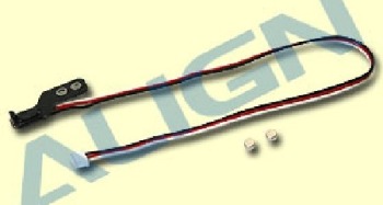

Vous pouvez utiliser sur le module Spektrum, le capteur Align destiné normalement au governor Align (ALIGN RCE-G600) livré dans les kits. On le trouve pour moins de 10 euros sous la référence HE50H22.

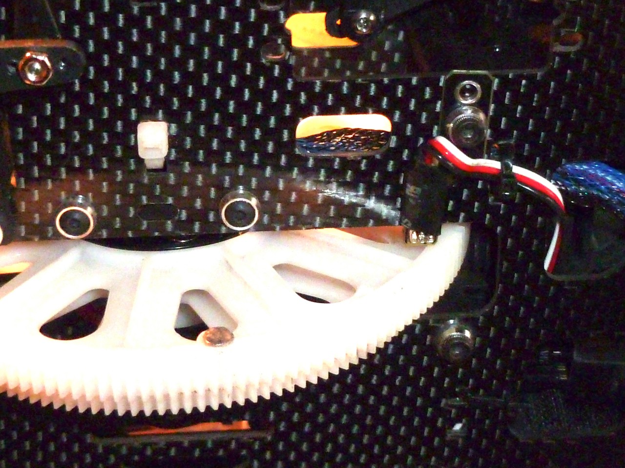

Voilà un exemple sur mon 500 ESP :
Il suffit de repercer les emplacements de la couronne à 4mm et de coller les aimants. Le capteur se fixe directement sur une des vis d'origine du boitier d'AC. On peut bien sur l'utiliser sur les nitro pour lesquels les couronnes sont déjà prévues.
La connectique du sensor est conforme à celle du TM1000. Sur ce boitier, un voyant s'allume à chaque passage de l'aimant sous le capteur.
Il vous reste dans la radio à régler un ratio de 1 : 1 et à mettre le nombre de pôle du moteur "inh". Votre radio affichera les tours rotor / minute.

Si je comprends bien, on fore la couronne principale et on colle les aimants sur la couronne d'autorot?

En ce qui concerne le 500 ESP, la couronne principale présente d'origine deux trous percés à 3mm. Il faut les agrandir pour accueillir les aimants que j'ai collé à la cyano.
