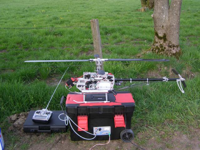

après maintes et maintes offrendes aux dieux de La Guilde et tout en serrant les fesses et en criant:
"Par le pouvoir du crâne ancestraaaaaaaaaaal... je détiens la force toute puissaaaaaaaaaaaaante"
d'une voix caverneuse avec de la reverb, si ça le fait mieux icon_biggrin.gif, l'xtreme a pris son envol en habit d'eve icon_biggrin.gif, sans la bulle icon_redface.gif.
2 petits vols, statio et translation lente, le moteur est en rodage et j'ai encore des petites choses à peaufiner.
la suite au prochain épisode...
petite photo pour la forme:
