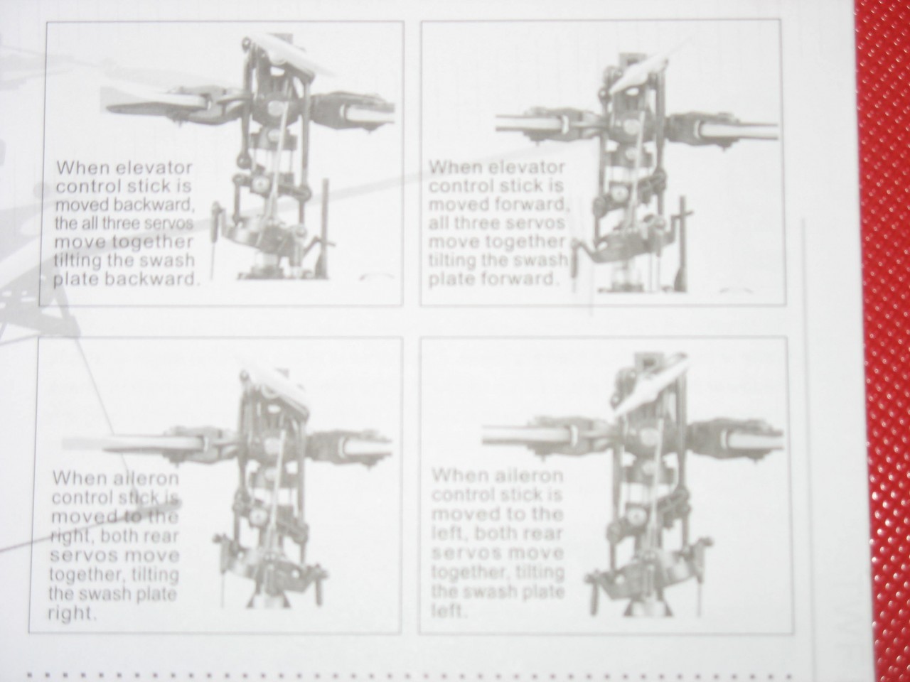

je vais vous présenter ma pierre![:D](https://www.france-helico.com/uploads/emoticons/default_biggrin.png)
ces un e sky carbooon cp (repack BMI)
un belle engin tout en tige de carbone
moteur principal 370
moteur et hélice AC changer
pales en bois très léger de 235 mm
servo par 3 de 9 grammes (que j ai installer car 1 des 3 etais faiblard)
récepteur 4 en 1 41mHz (partit 3en1 changer par la même marque)
et radio 6 voie
comme tout bon débutant ,avent de poser des question qui on étais traiter 1000 et une foi j ai potasser sur le net.
en premier lieux j ai régler la barre de bell au pied a coulisse numérique
puis le tracking
et ensuite l inclinaison des pales (je l avoue je l es fait a l œil car pas d incidencemetre)
résultat impossible de décoller ma pierre du sols.
j ai essayer de régler l incidence a taton mai il m est impossible encore une foi de quitter le sols.
gaz a 85% le 3 en 1 ce met au rouge
le gain et correctement régler l hélico reste sur place a fond les manette avec un tout petit chassez très léger sur la droite.
je précise également que le train d atterrissage n est pas en plomb
