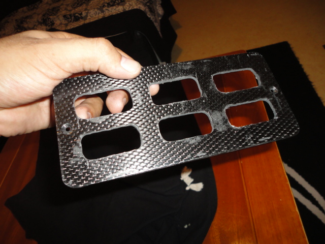

d'ailleur j'ai remarqué un truc tous ta l'heur sur la plaque qui porte les batterie, la nouvelle que j'ai est plus fléxible que l'ancienne et j'ai constater tous ta l'heur donc que les patins tremble sensiblement plus.... je suis entrain de me taillé une plaque en carbone, c'est plus rigide et j'espère que sa calmera le phénomène ??

oui j'ai mis des pads doublé mais j'ai retiré s'était pas mieux, je ne sais passe que tu en pense mais le fufu je pense que c'est comme une bonne paire de choose en cuire, il faut les travaillé....
l'assemblage des pièces qui forme le fusion occasionne des vibrations à une certaine fourchette de régime, sa offre de la résonance, avec le travail des matériaux sa se tassera j'espère :think: je vais voir déjà se que sa donne avec la plaque sa devrai mieux le faire je pense et sa peut encaissé les prise de Pas du pyro 700-52 :mrgreen:

bon j''ai essayer la nouvelle platine et rien de nouveau, donc visiblement sa ne vien pas de là....j'attend un peuqu les damper se fasse, je graisse e si y a rien je colle le beastx sur le flanc....on n'a des pilotes fusion qui on mis sur le flanc ? sa marche mie ou pas de dif noter ?

ca changera rien de le coller sur le flanc ou ailleurs, ni de changer les pads. c'est un probleme de tete trop rigide et de geometrie d'helico
