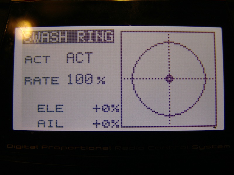

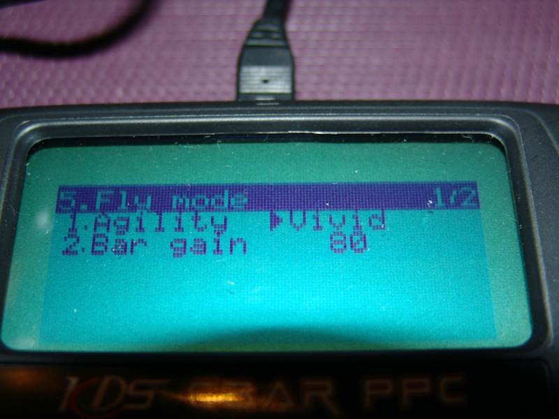

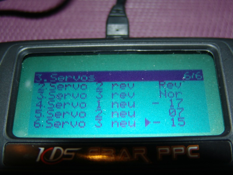

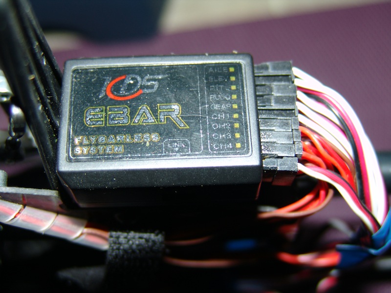

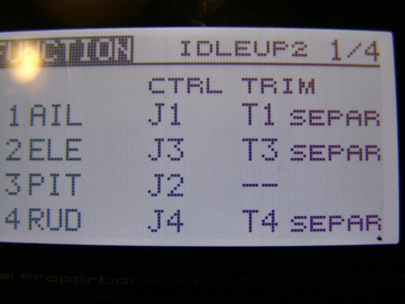

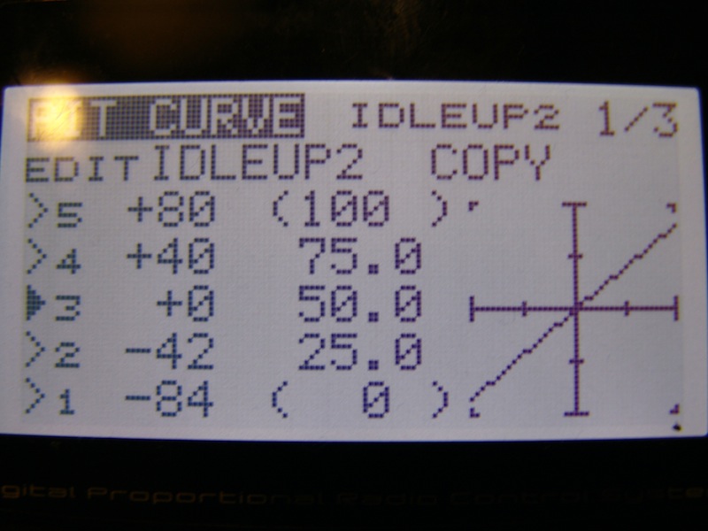

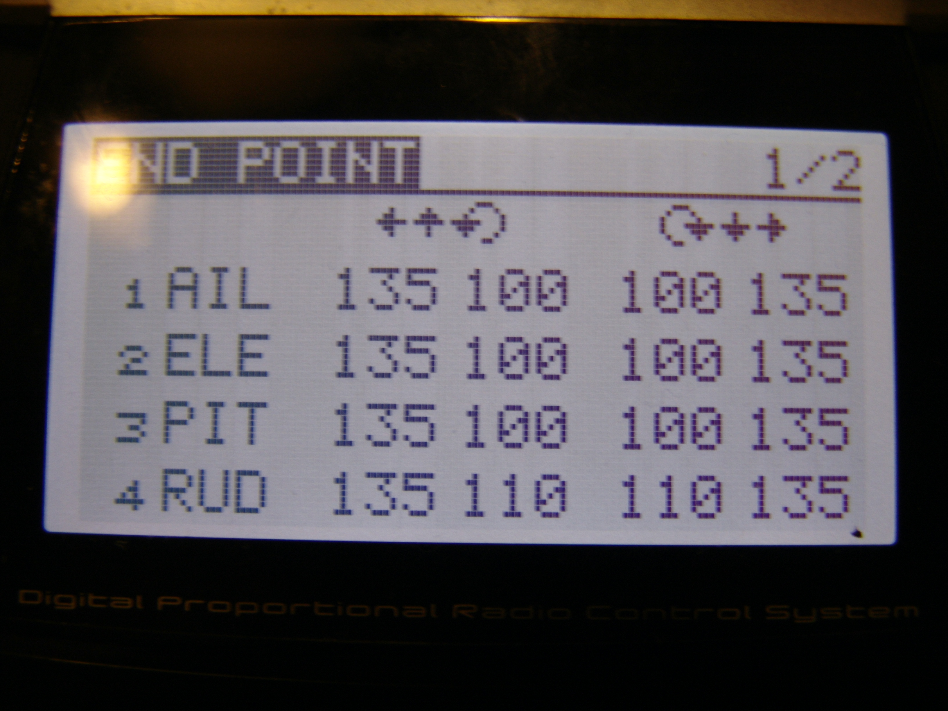

bruno95 4 Posted October 8, 2011 Report Share Posted October 8, 2011 Salut, En images, voici qui pourra peut être aider certains ( hein maxim) sur leur réglage du ebar sur un 450 pro. Radio T8FG, Servo graupner au cyclique et DS520 align à l'anticouple Subtrims à 0 sur la radio..Boules a 10.5mm du centre pour les servis de cyclique Courbe a daps a adapter a votre besoin. Placement du EBAR Reglage du sens des servos (en fonction des servo a inverser l'ensemble des servos) et réglage des subtrim pour avoir le plateau à plat Voilà. Bons vols a tous. Bruno Quote Link to post Share on other sites

Aeromax 0 Posted October 9, 2011 Report Share Posted October 9, 2011 bon ben ça marche au sol j'ai pas encore tester en l'air super merci Bruno le problème venait de plusieurs chose d'une l'affectation des voix j'ai réaffecter la radio comme tu la indiquer sur les photo, puis j'ai changer le type de plateau sur la radio j'ai indiquer H-1 comme toi et HR3 sur le module j'ai aussi activer la fonction swatch ring que j'active jamais j'aime l'avantage d'avoir les même menu sur nos radio j'ai pas cherche bien loin. j'ai quand même passer 2h en partant d'un model vierge a tout régler ça c'est cool 10000 fois Merci Bruno Quote Link to post Share on other sites

bulldog37 0 Posted October 19, 2011 Report Share Posted October 19, 2011 salut !! ca y est , mon compass 7hv a decole . le module kds ebar fonctionne tres bien , no problemo pour le cyclique . par contre , j'ai une ondulation de gauche a droite de l'anti couple . j'ai baisser mon gain anti couple ,sur l'emmeteur , idem . j'ai baisser mon gain du module ebar ( 80 d'origine , passe a 75 ) , ca a l'air mieux mais ca ondule encore . je me pose donc la question , est ce que le gain du module ebar agit sur tous les servo ( cyclique + anti couple ) ou seulement sur le cyclique ? au possesseur du ebar , avez vous eu ce petit soucis de reglage ? merci par avance pour votre aide . bulldog37 :animals-dogrun: Quote Link to post Share on other sites
bruno95 4 Posted October 19, 2011 Author Report Share Posted October 19, 2011 Slt, le gain sur le ebar (sur la carte de prog) agit uniquement sur le cyclique. L'ondulation ne vient pas obligatoirelent de ton gain mgyro ais peut venir aussi de ta regulation de regime. Bruno Quote Link to post Share on other sites

pimpon 0 Posted January 26, 2012 Report Share Posted January 26, 2012 Bonjour , Je suis en train de monter l'Ebar KDS sur mon KDS 450 . J'en suis au réglages terminaux et ne pige pas bien le réglage de l'anti-couple . J ai mis sur mon emetteur la fonction GY , gyro on , réglé comme indiqué au dessus le gain à 30/100 mais ne pige pas les réglages travel l et travel r (suppose left et right ..) mais travel ?? au sujet du gyro il est HL ? car il n'y a pas de diode pour indiquer si il est en normal ou HL .... merci de bien vouloir m'éclairer cordialement / Pimpon Quote Link to post Share on other sites

bruno95 4 Posted January 26, 2012 Author Report Share Posted January 26, 2012 Salut, il s'agit du réglage de debattement a droite et a gauche de l'anticouple. tu dois régler les valeurs pour avoir une course jusqu'à la limite de la butée à droite et à gauche. Oui le gyro est HL sur l'anticouple. Bruno Quote Link to post Share on other sites

Guest Posted February 28, 2012 Report Share Posted February 28, 2012 Bonsoir J'ai fait l'acquisition il y a peu de temps ( 2 jours ) d'un Ebar mais j'ai quelque problème le plateau cyclique monte et descend pas droit, quand le plateau cyclique monte le pas passe en négatif et donc quand il descend je suis en positif d'où cela peut provenir à part des pieds de pale à l'envers ? Dans le menu : Bar Monitor tout est à 0 sauf le GEARD Dans le second menu tout est bien réglé Dans le 3eme menu aussi tout est bien réglé les servos vont dans le bon sens et au centre du manche des gaz le plateau est droit Les menus suivants je n'arrive pas à les régler Cordialement Bonsoir à tous Quote Link to post Share on other sites
biloute974 0 Posted February 29, 2012 Report Share Posted February 29, 2012 Salut, tu n'aurais pas monté tes pieds de pales dans le mauvais sens ? Quote Link to post Share on other sites
