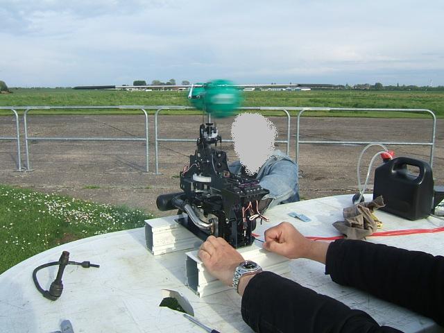

voila le wk est passer et le zenoa est parfait , le probleme de demarage est resolueicon_smile.gif
les bougies sont mort a cause de l'huile de mauvais qualitee
au moins maintenant je sais que l'huile peux empecher de demarericon_redface.gif
voici mon reglage de pp
H 1 t 1/4
L 1 t et un peu plus 1/4
ça demarre tres bien , repris impecable , ralentie est tres stableicon_wink.gif

Autre chose, permet moi de te donner mon avis sur l'essai que vous faites sur la photo... ce n'est pas sans danger...icon_confused.gif
A moins que le chassis de l'hélico ne soit fixé sur la table...

pour l'instant il tourne avec l'huile de marque HAFA semi syntese et a 3%
et bougie champion rz7c
que j'ai trouver chez un reparateur des machine entretien de jardinage
et qu'il m'a conseiller
pour finir le rodage ,reste encore pour deux reservoir a faire
pour l'essai qu'on a poser sur un socle fabrique perso assez stable
etant donner que c'est sys demarage est electric,et sur les bras aide de rodage
bien entendue cela n'est pas a conseiller a faire la meme choseicon_wink.gif
