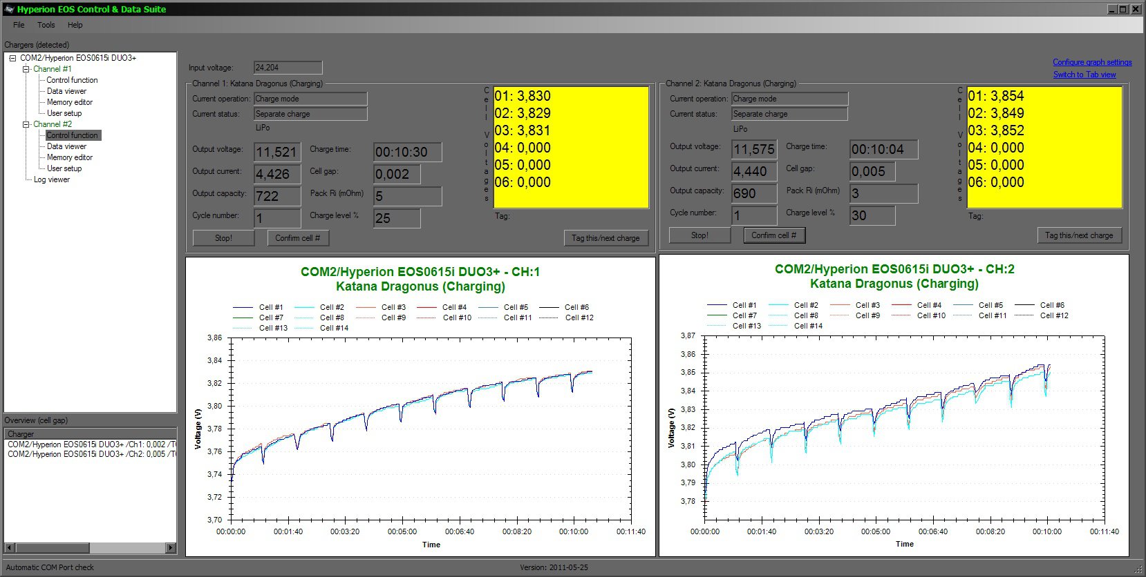

salyt tous le monde, voiklà depuis environ 2 semaines je me suis apercu que mes 2 1420i net3 lorsque je lance par ex un mode equilibrage sur une lipo 6S voir 12S afin de la remettre ds les tolerances du chargeur je veux l'equilibrer.
je m'explique, avant lorsqu'une lipo etait par exemple à 0.060 d'ecart entre les cellules, je lancais un mode balance et elle revenait en peu de tps vers 0.005 voir 0.010. maintenant le chargeur prend bien le mode balance seulement voilà avec quasi tt mes lipos neuve ou pas il commence a equilibrer il reduit l'ecart par exemple 0.040, sur le pc ds le soft valeur indiquée en jaune donc tjrs à equilibrer, et là ca ne bouge plus. le chargeur est tjrs en mode balance puisque le timming continu à defiler là je suis arrivé a pres de 420min et la lipo et d'apres lui pas bien equilibrée.
je precise encore que ca le fait avec tte mes lipos 6S et idem lorsque je les branches en 2 X 6S ( tdr en 12S ), de plus ca le fait sur mes 2 chargeurs.
que pourrais t'il se passer un reglage eventuel, je ne pense pas! , j'ai reflashé les firmware en V 5.1 sur les 2 histoire d'etre sur mais idem, je me demande sui le probleme n'est pas du a un firmware.
