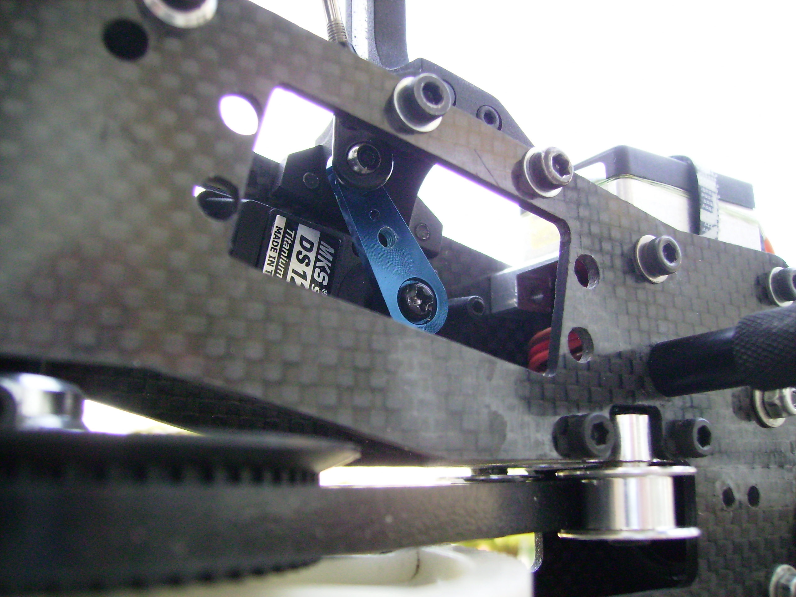

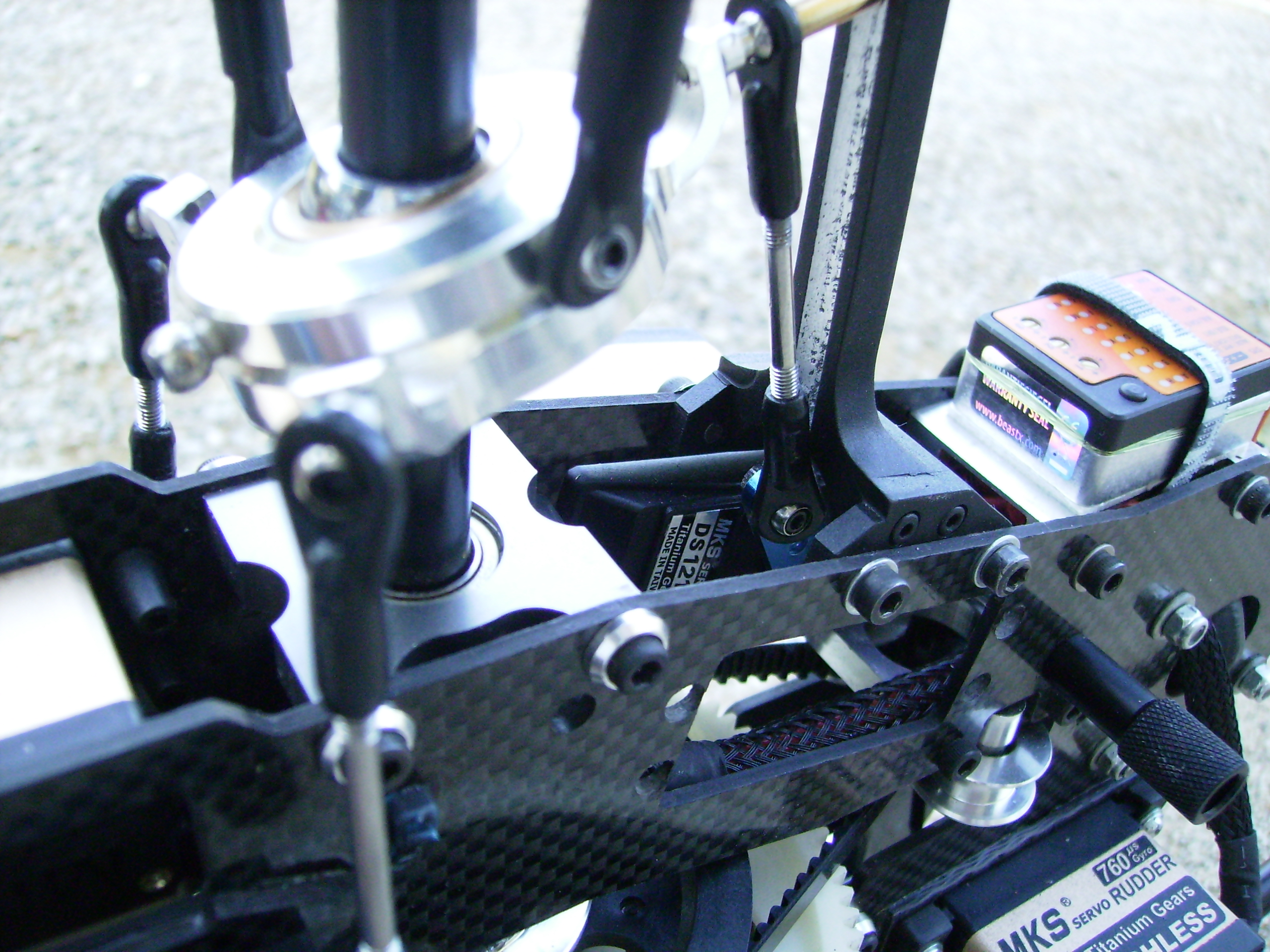

:D merci quentin...c'est une FUSUNO........... j'ai fait 2 petite modif, ca peut peut etre intéresser certain, j'ai refait un guide anti rotation, car celui dorigine genais le débatement du servo de longitu dans sa position haute,,c'est bien le seul défaut que je trouve a cette helico, le reste c'est que du bonheur :D et commande d'ac en tige carbone de 5mn,je met photos de la modif,,voila :mrgreen: ,,,bon vol a tous!! :D

très joli montage.
il est où le récepteur ? dans le chassis ?
:D merci à toi!................,,,oui dans le chassis , dèrriere , dans le sens de la longueur sous le servos d'ac, c'est un fubaba R 6008 HS, il reste 2cm sur le bas encore, et en longueur, pas de probleme., mais c'est vrais qu'avec cette helico,,faut prendre son temp pour bien tous faire rentrer!,la place est compté :mrgreen: ,bon vol a toi :wink:
salut, c'est une tige de carbone de 5mm avec des embout en allu fileter de chaque coté pour pour le reglage , je l'ai fait moi ,mais c'est une copie de quick uk,,,le guide c'est du century,,y monte leur transmission ac comme ca ! :wink: ,,bon vol a toi!!
http://www.fast-lad.co.uk/store/quick_t ... 13231.html

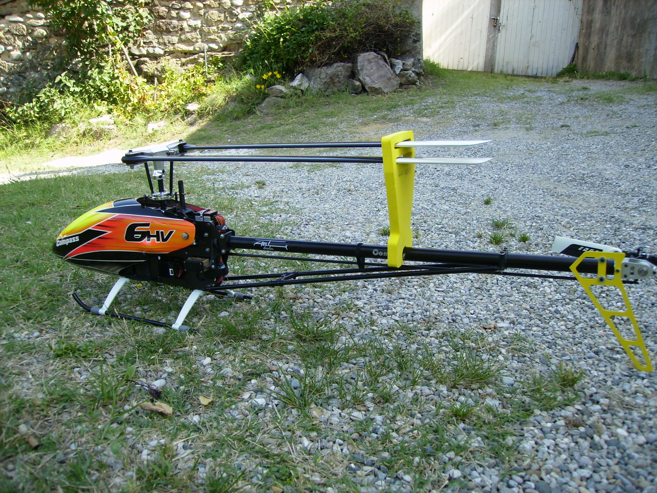

:o veinard :mrgreen::mrgreen:...a au faite je voit que tu vole avec les pales d'ac jaune d'origine,,,ca vas bien :?::)
Les pâles AC d'origine, même si elles sont assez souple, sont étonnamment performant (pour mon style de vol). J'ai volé un moment avec elles et maintenant avec des Edge 95. Une petite amélioration avec les Edge (arrêt plus franc), mais je dirais que celles d'origine valent aussi le coup! :wink:
