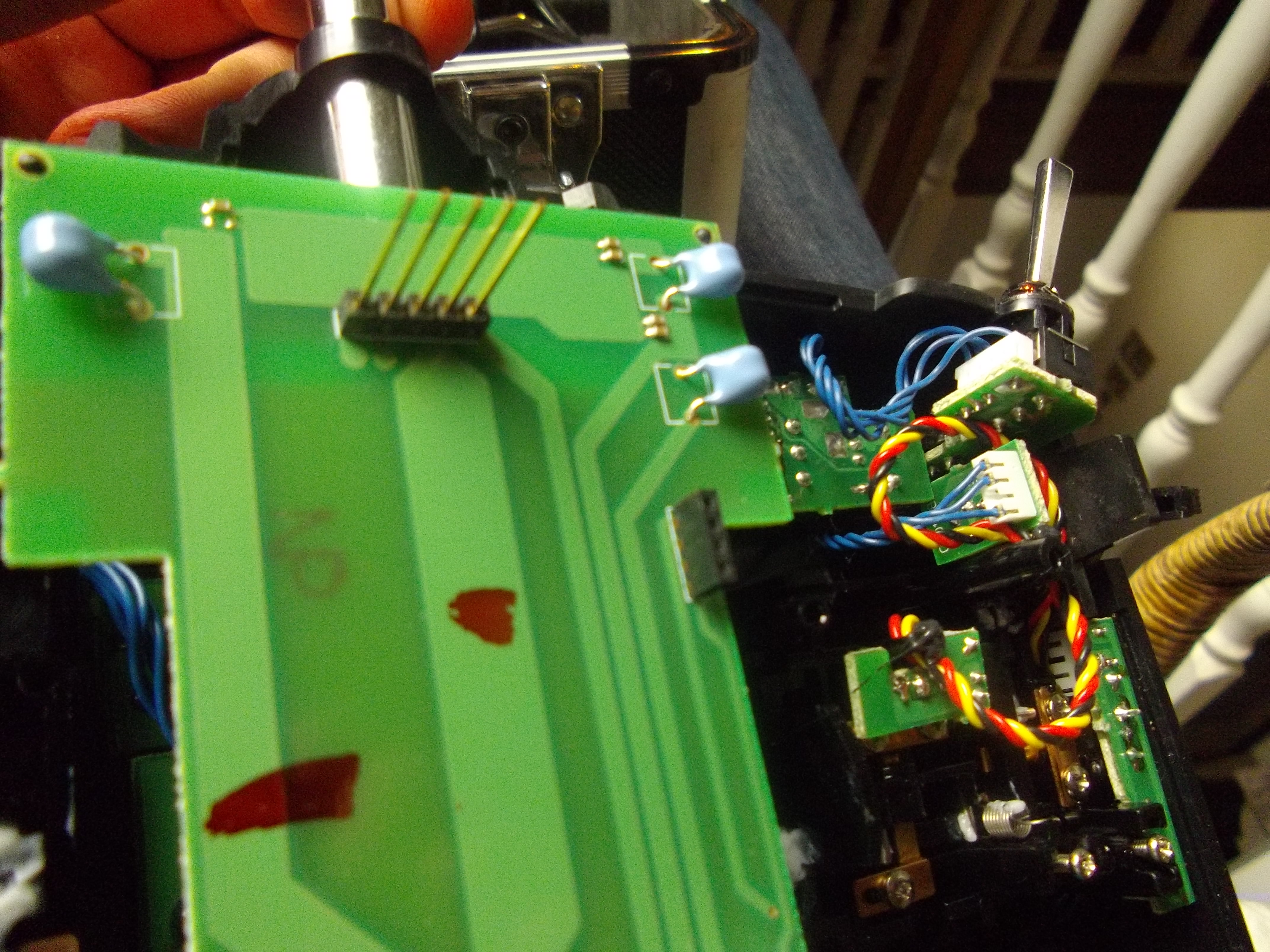

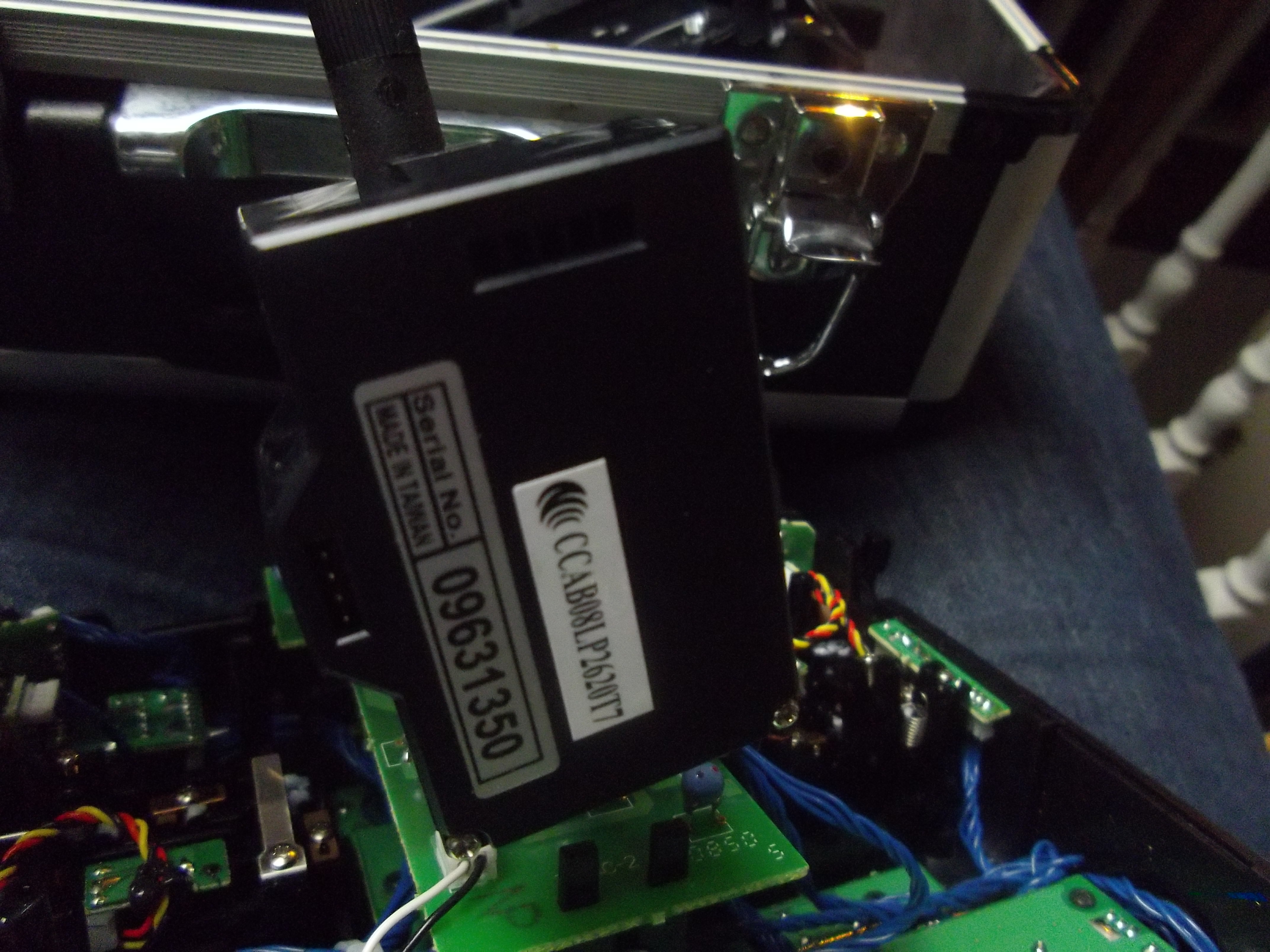

1°) un mauvais contact au niveau des broche du module.
2°) suite au mauvais contact on fini par cramer un pti composant de regulation de tension....
bref tes simptome ressemble fort au premier cas ....
perso mon module je l'est en dur dans la radio :mrgreen: j'ai tout souder comme ca plus de blem :whistle:
effectivement. si tu enleve a chaque fois le modul tu augmente le risque de probleme avec les contact a force d'insertion et de retrait...
se que j'ai fait j'ai transformé le module escamotable en modul fixe.
j'ai souder toute les connexion en direct via du fil de petit section. :wink:
et deporter l'antenne en lieu et place de l'antenne en 41 comme ca elle est comme les T10CG voilou :wink:

Je me suis mis à tapoter un peu partout sur l' arrière de la radio et me suis rendu compte qu'il y avait un faux contact mais ce n'était pas franc du tout, une fois de temps en temps.
Je pense que mon souci venait du fait que je démonté le module pour ranger la radio dans la valise.
J'ai donc fais partir la radio chez Messe en expliquant le pourquoi du comment, il à refait les soudures et une révision compléte et m'a donc conseillé de ne pas trop toucher au module.

en bref si tu est doué au fer a souder,, tu demonte le tout modul + radio et tu relis chaque connection entre elle avec de fil souple et de petite section.
et au final tu colle le module dans le logement prevu pour lui et tu demonte au prealable l'antenne du module pour la refixer en lieu et place de l'antenne en 41...
par contre si la moindre soudure n'est pas a ta porté oublie et passe par un SAV approprié :wink:
