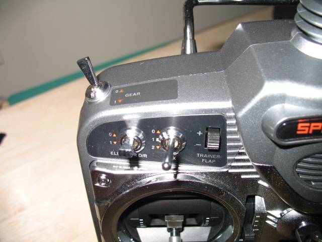

j ai 2 Spektrum DX7 et c est sympas de les utiliser pour de la double commande.
sauf pour un point .
Cet horrible petit interrupteur qui fais mal au doigt en etant appuyer longuement dessus.
un de vous a il trouver une solution ?
j aimerais bien faire un montage maison , mais ou trouver un interrupteur adapte ?
un interrupteur bien adapte serais celui la sur la radio "l'interrupteur GEAR "
merci a bientot

En fait l'inter est au centre et peut être basculer en avant et en arrière comme sur l'inter trainer de la DX7
mais avec un levier plus confortable.
Et à la limite on peut l'insérer ailleurs, comme derrière l'émetteur par exemple, ou d'un coté ...
C'est vrai que le bouton trainer de la DX7 n'est vraiment pas très ergonomique.

Bon ce que j'ai fait moi sur la miêne pour l'ecolage, c'est que j'ai rajouter un bouton poussoir sur l'arrière de la radio
Soudé en parallele sur le bouton trainer original de la radio.
Comme ça pendant les phases d'ecolage, avec mon index, j'appuye sur le bouton et cela permet d'eviter de lacher le manche pour le bouton d'origine.
c'est assez simple à faire, mais demande de bricoler un peu la radio...
