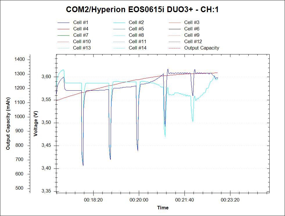

Un exemple de comportement pour un équilibrage de LiFe :
On voit super bien comment tout ça réagit et le forçage d'équilibrage à la fin ...
Lors des charges sur le soft Hyperion, on a une sorte d'alerte lorsqu'un élément se décale de 0.020 V
donc je suppose qu'au delà c'est pas terrible ...
Perso, je ne peux plus m'en passer de ce soft, je loggue toutes mes charges.
