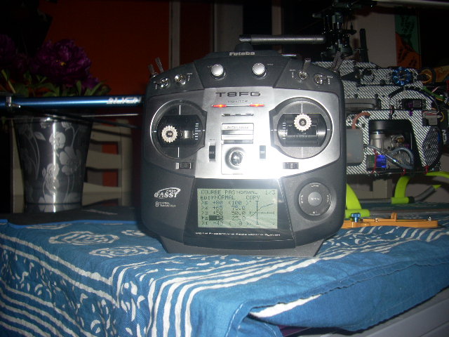

je suis en train de modifier mes réglages de mon t rex 600 nitro
j'ai débuté avec un 0°manche au centre donc statio au 3/4du manche et je ne suis pas super a l'aise! sachant que le vol dos et la 3d n'est pas mon truc a long terme plutot vol maquette je vais essayer manche milieu 5°(statio)
voila mes nouvelles courbes:gaz 0/25/50/75/100 courbe pas -2/5/10 ma question :quelle forme doit avoir ma courbe de pas pour avoir un vol souple sachant que j'ai trois valeurs sur 5 il me manque le point 2 et 4 merci

Moi je commencerais pas mettre -6° de pas manche en bas (faut que ca descende quand même), +5 manche au milieu et +10° tout en haut. A l'incidence metre on est bien d'accord!
Ensuite tu ajuste ta courbe sur ta radio avec les points deux et quatre justement pour faire une espèce de grosse virgule.

Salut si tu ne te sens pas à l'aise mais si tu te destines à de la voltige, n'utilises pas -2/5/10
car il y a une cassure de pas au milieu ...
Utilises une courbe linéaire mais avec plutôt 2 ou 3° au milieu.
A ce moment là c'est facile, les points sont linéaires et pour une courbe à 3 points la différence entre 2 points est la même.

merci a toi pour toutes ces infos mais manche milieu je suis a 3°
jusqu’à maintenat j'etais a 0° manche milieu mais statio manche 3/4 je ne suis pas super a l'aise je voudrais passer en statio manche milieu a savoir que mon objectif est de monter cette mécanique plus tard dans mon fuselage écureuil funkey donc vol tranquille et le plus réaliste possible
pour mon carbu il est exatement comme tu le décrit manche en bas trim en bas :fermé. trim milieu ralenti parfait manche milieu carbu ouvert a 50% repère du milieu sur carbu et manche en haut ouvert a fond
donc je reprends la procédure de réglage avec 5.5°au milieu

pourquoi ne pas faire une simple courbe de pas en deux points, un maxi à +10 et un mini à -5 ou -6... ensuite le milieux tu t'en fous, forcément tu aura un statio avec le manche plus vers le milieux que avant et surtout tu aura un déplacement linéaire du pas avec ton manche, pas besoin de ce fixer un 5.5 ° avec manche absolument au millimètre près. (l'autre avant avec ton 3° était bien meilleure, une courbe platte et non déformée)
(hors sujet: pour la 3D je fais pareil, je vire tout mes point de pas intermédiaire et je trace une courbe -10 + 10, superbe linéarité du pas avec ton manche et forcément tu aura ton 0 vers le milieux)
En partant du principe que tout est bien réglé, géométrie des palonniers / renvois bien à 90° avec pas 0 sur les pales.
Pour le moteur tu peux que voir à l'essai, nous on peux rien te dire avec exactitude, essai, si le moteur peine, accélère, s'il tourne trop vite, baisse le point ou tu te trouve avec le manche.
