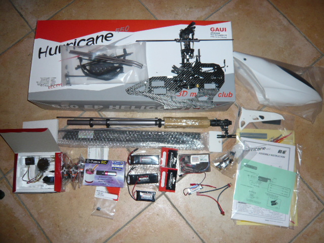

Mon Hurri est arrivé !
Commande passée Lundi dernier, colis arrivé Jeudi, soit 3 jours après !
Alors là, bravo la chaine logistique ! 3 jours pour faire Hong-Kong Paris, La Poste peut se rhabiller ! icon_biggrin.gif
Toutes les options prises ont bien été respectées par Fung : contrôleur Align 75A, moteur Z20 1470KV. Nickel !
Voici en PJ les premières photos du déballage.

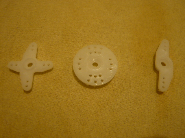

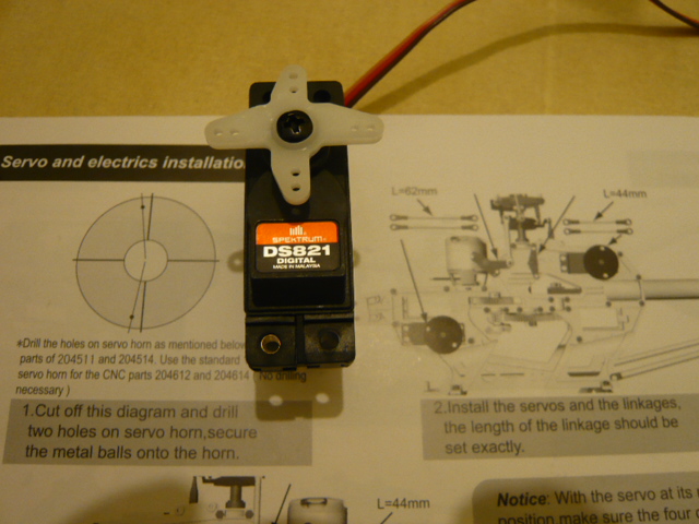

Un petit hic cependant :
Au niveau des servos Spektrum DS821, les disques plastiques ne correspondent pas avec la notice, qui semble illustrer des servos Futaba.
Avez-vous percer le support des bielles comme indiqué sur la notice ?
Pensez-vous qu'il me manque des disques plastique ?
Là je sèche un peu...

Hello Sonny
j'ai monté aussi des DS821... et j'ai percé les disuqes comme indiqué dans la notice...
sinon tu ne peux pas monter tes bielles parfaitement parallèles !
pas difficile, mais il faut un peut de patience...
tu fais 3 photocopies de la notice, tu découpes et tu colles avec du double face sur les disques...
Ensuite, y'a plus qu'à te mettre devant ta perceuse et c'est parti !
sinon aucun souci pour le montage... réglages bons du premier coup !
Bon courage...
François
en effet...
j'ai récupéré des disques chez un copain... (merci encore à lui icon_smile.gif)
je n'ai pas exactement le diam en tête, mais je pourrai regarder au besoin...Ils étaient un peu plus gands que le dessin de la notice de montage ...
l'essentiel est que tu puisses percer les trous positionnés par rapport au centre de ton disque... et bien entendu garder assez de matière pour ne pas fragiliser la fixation des boules ....
tu dois pouvoir trouver des disques chez ton revendeur favori...
demande si tu veux d'autres précisions
François
OK, merci pour les infos François.
En fait les disques que j'ai ont dejà des trous qui pourraient correspondrent mais les disques ont un diamètre plus petit que sur la notice. Est-ce un problème ?
Il en résultera forcément des bielles non parralèles...
