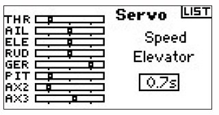

Le seul moyen c'est en mode régulé de mettre du délai sur la voie GEAR, AUX2 ou AUX3
selon celle qu'on utilise pour la valeur de régulation. Par contre ça ne ralentira pas la voie PITCH.
Ou alors utiliser un mixage d'une voie libre type AUX3 pour mixer les gaz
et du coup comme la voie AUX3 est ralentie, ça ralentira la transition ...
Les courbes gaz sont identiques en Idle1 et 2 et AUX3 s'ajoute à la voie gaz en Idle2 avec un délai.
C'est surement jouable et on doit pouvoir faire pareil avec la voie PITCH et AUX2 si la voie est libre ...
mais faut être à l'aise avec les mixages ;)
