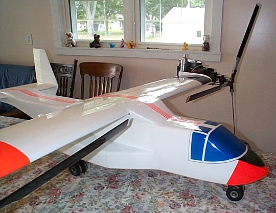

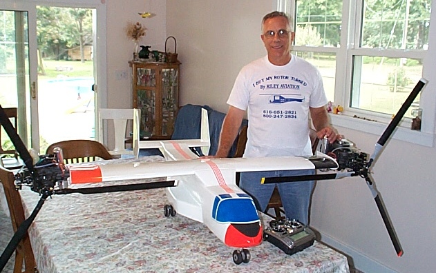

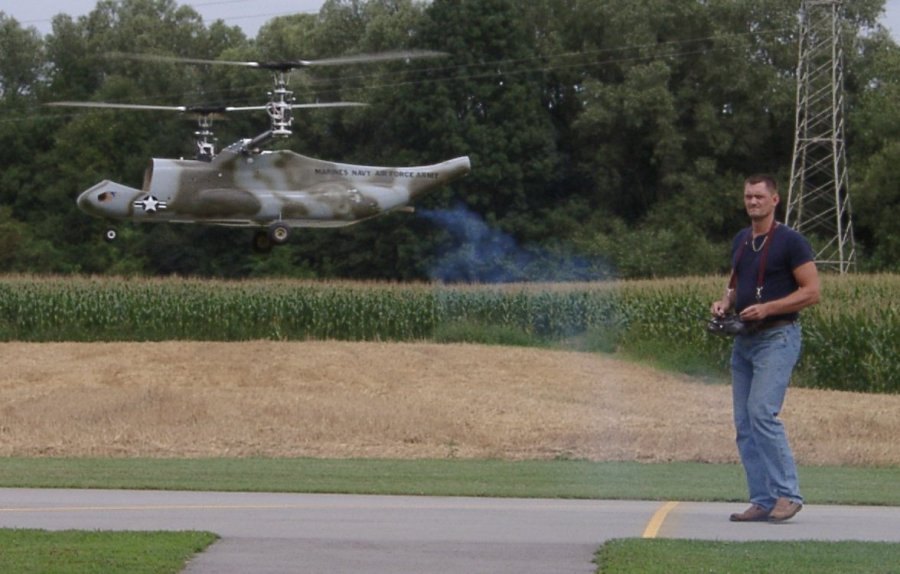

Voici quelques photos qui pourront peut-être convaincre les plus sceptique icon_wink.gif. Perso je trouve que c'est des truc de fou... mais j'avais déja trouvé des videos d'un harrier turbine.
Ici pas de turbine mais juger vous même du boulot.
Honey Bee ça te donnera peut-être des idées, je te met le lien
http://www.geocities.com/v22chap/vtol
