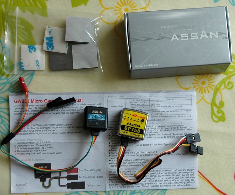

la chose a fini par arriver chez moi.
C'est tout petit et livré dans une toute petite boite avec un petit mode d'emploi et profusion de mousses de fixation (deux sortes) et une plaquette soi-disant antivibration à utiliser entre les deux sortes de mousse si l'hélico le demande.

montage et réglage effectué en statique. Le système de loupiotte et de changement de mode par l'inter de du gyro et le manche de rudder est un poil déroutant au début, mais en quelques minutes, on finit par comprendre comment cela fonctionne et pas de problème particulier par la suite. Et un gros avantage : dès qu'on a compris, plus besoin du mode d'emploi.
En essais statiques cela réagit exactement comme le GP 750 : même vitesse, même effort ressenti au niveau du coulisseau.
