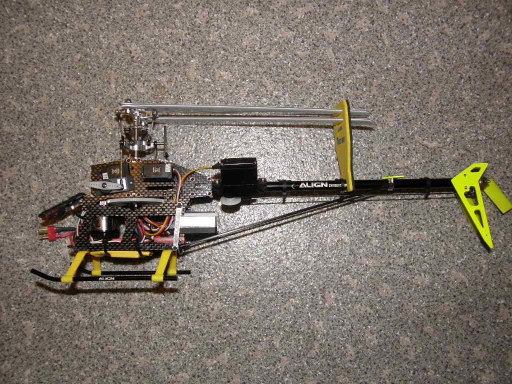

j'ai mis depuis 2-3 mois un HITEC HSG-5084MG sur mon T250 FBL
avec le beast X ça marche nickel !!
bon d'accord... il est pas donné :?

c'est un peu plus gros que le 420 mais ça passe bien avec les fixations d'origine.. pas besoin de bricoler
perso j'ai rajouté 2 guides de commande supplémentaire.
j'ai mis des photos pour te donner une idée de la taille sur l'hélico
TAnguy

Re Ludo
avec ce servo l'ac du 250 est comme celui du 450.
pas de décrochage.. propre.
arrêt net . pas de flou
nette amélioration du comportement.. c'est indéniable.
mais je pense que le guidage de la commande y est aussi pour quelque chose :wink:
c'est ça ou comme certain on fait une tige carbone.
j'avais acheté le servo chez flashRC à l'époque il n'étais dispo que là.
Tanguy
