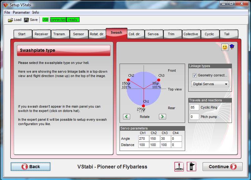

J'ai la version pro et l'helico que je veux régler ne marche qu'en 140 ou tu met en 140°dans la fenetre que tu montres?
Hervé
Je n'ai pas de Vbar mais la solution à ton problème est évidente après observation de la copie d'écran: La fenetre en question donne des angles par rapport à une référence de 0 qui semble être le coté droit. A toi de te faire un dessin pour trouver dans ton cas les angles à rentrer. Si le trois point est organisé comme sur le schéma, à savoir longitudinal derrière, ca te donne 270° pour le longitudinal, 45° pour le coté droit, 135° pour le coté gauche. Dans le cas de 135° comme type de plateau.
Merci Nicolas pour ton aide dans les cases "Angles" :wink:
Pour les cases distance j'ai aussi la réponse si cela peut aider...
the distance number is a ratio number.
So ... measure the ch2 distance from ball link center to main shaft center, this is the master, we use 100 here.
Measure one of the other 2 and calculate the ratio to the master measurement as 100 points.
Example:
Ch2 = 50mm = 100%
Ch1/3 = 55mm = 100% / 50mm * 55mm = 110%
Bonne journée :mrgreen:
