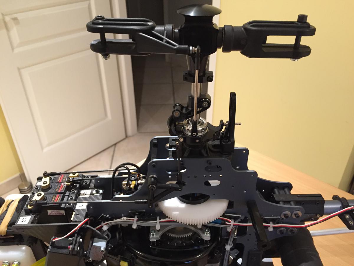

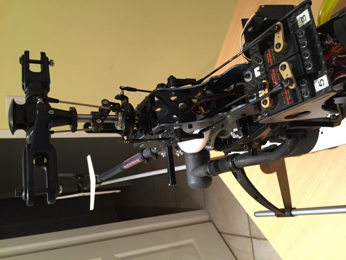

Cyril34 7 Posted October 3, 2015 Report Share Posted October 3, 2015 Bonjour, pour faire suite aux messages, je viens de passer ma tête Barre de bell en FBL sur mon Vario Benzin trainer avec un micro Beastx v3.2. Il faut supprimer un servo pour passer du H4 en H3 et modifier les tringleries en 120°. Je joins des photos. Quote Link to post Share on other sites

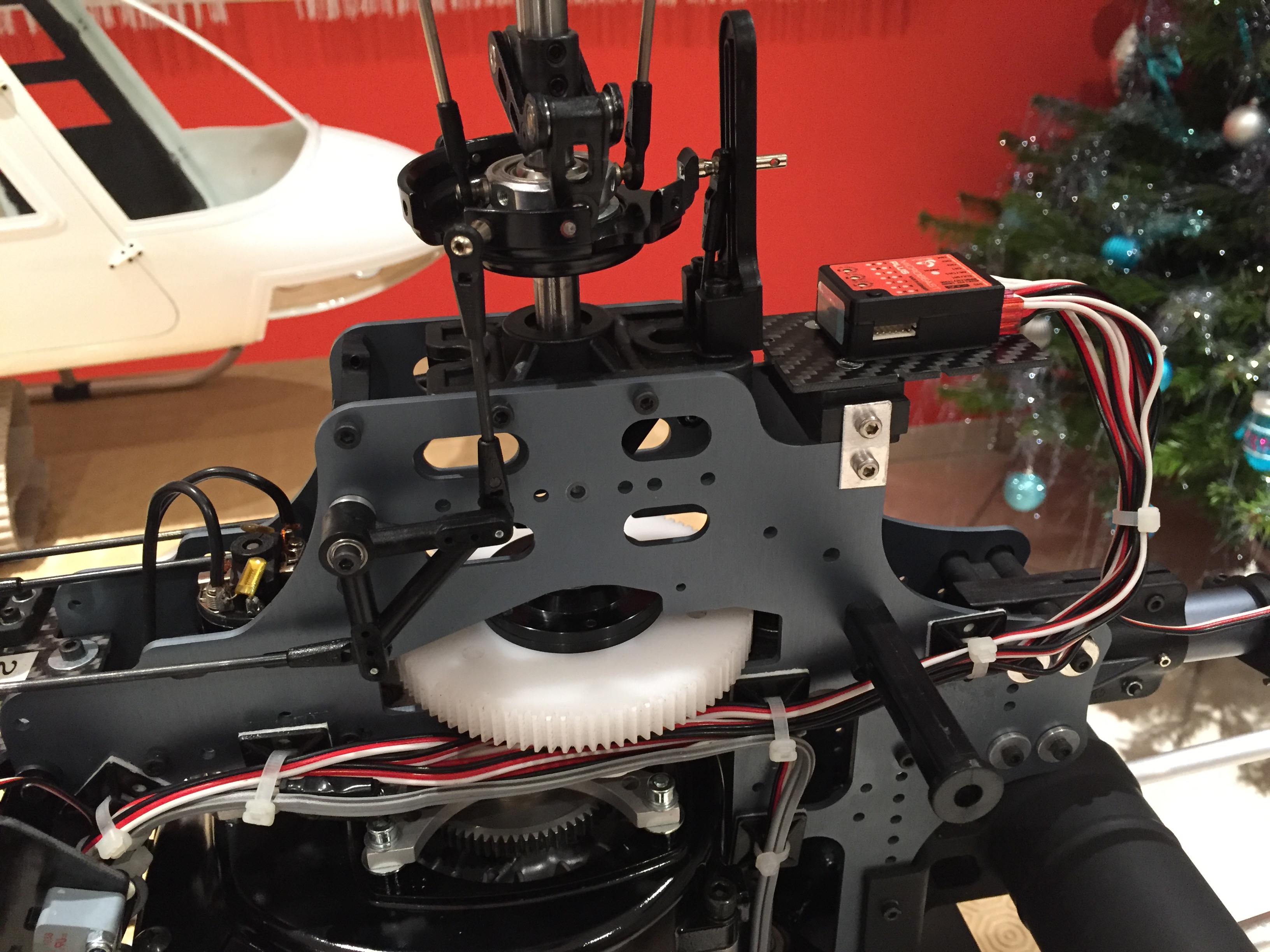

Cyril34 7 Posted November 16, 2015 Report Share Posted November 16, 2015 Bonsoir, Petit problème de Beastx sur l'assitant cyclique. j'ai poster des photos de ma tête FBL de mon Vario Benzin. Quand j'étais en barre de Bell avec un le beastx V3.2 tous fonctionnés très bien. Suite au passage en FBL comme sur les photos du 3 Octobre, Mon Beastx n'assure pas toutes ces fonctions d'assistant de tête au niveau du plateau cyclique, il glisse en permanence en avant ou à gauche. Anticouple lui fonctionne très bien. bizarre comme problème. Je pense qu'il y a des vibrations qui perturbe le module. Je souhaiterais avoir votre avis et un retour sur vos impressions. Cdt Quote Link to post Share on other sites

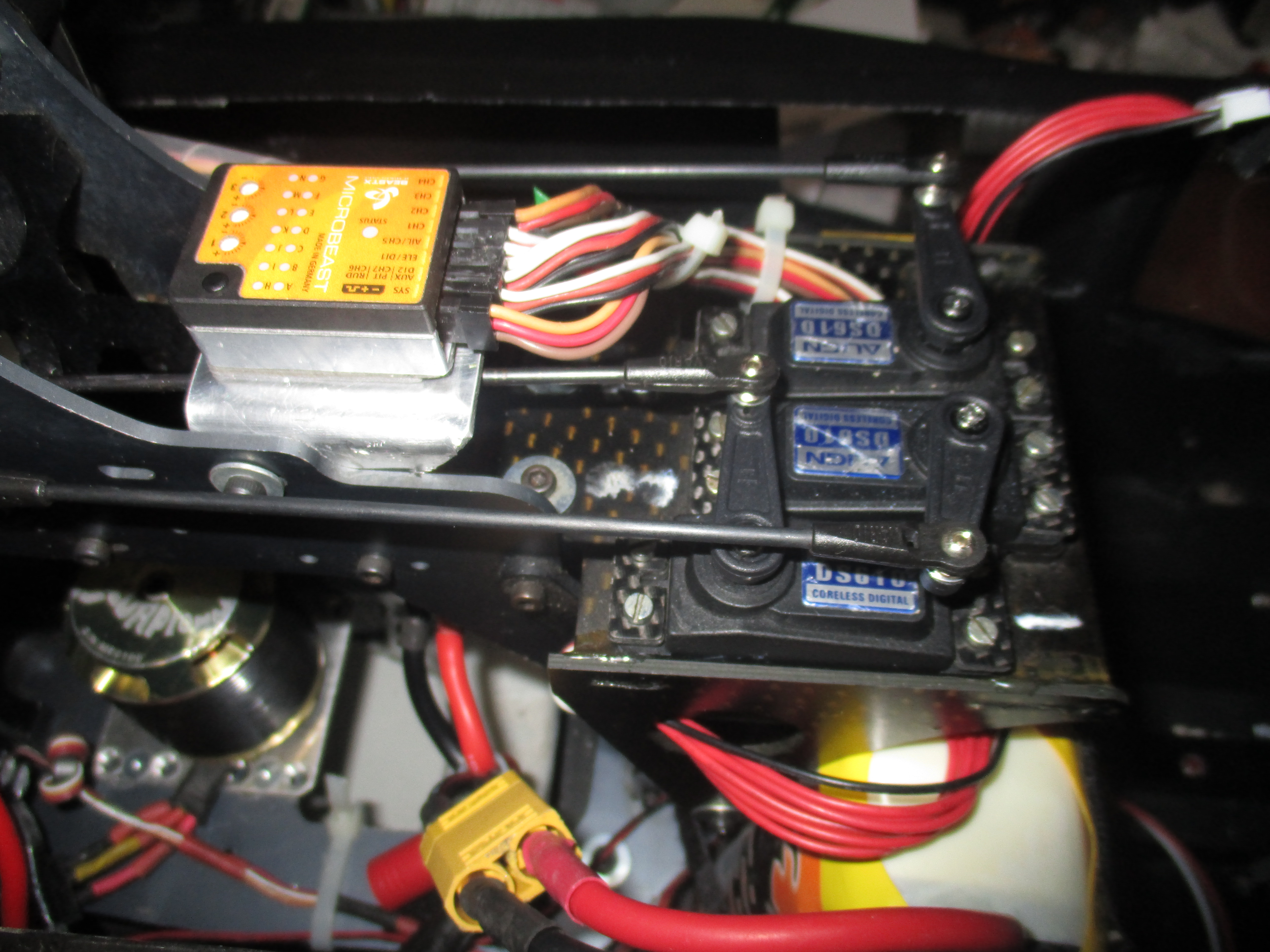

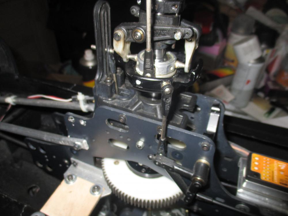

thunder1000 4 Posted December 14, 2015 Report Share Posted December 14, 2015 Bonjour,; J'ai craqué, j'ai transformé mon big airwolf barre de bell en FBL. J'ai juste démonté la barre de bell, mis à 120°.sevos ALIGN DS 610. ajout beastX, commande directement sur les pieds de pâle et rien d'autres. J'ai gardé l’entraîneur de plateau cyclique sans le bloquer. Deux vols réalisés et nickel, une merveille! J'ai du faire une correction en profondeur (vers l'avant) et mettre de l'expo. Je vais quand même passer à l’entraîneur prévu. La tête et celle avec barre de bell. Quote Link to post Share on other sites
Cyril34 7 Posted December 14, 2015 Report Share Posted December 14, 2015 Salut thunder1000, Quand j'ai commandé ma tête Fbl j'ai constaté que les référence étais les mêmes. du coup il ne te reste que l'entraîneur de plateau à remplacer. Pour ma part depuis que je suis en Fbl avec le beastx j'ai trop de vibration et ça vole mal, mais je ne désespère pas. Jolie boulot Quote Link to post Share on other sites
steph66 228 Posted December 14, 2015 Report Share Posted December 14, 2015 il y a 21 minutes, thunder1000 a dit : J'ai juste démonté la barre de bell, mis à 120°.sevos ALIGN DS 610. ajout beastX, commande directement sur les pieds de pâle et rien d'autres. J'ai gardé l’entraîneur de plateau cyclique sans le bloquer. ... Je vais quand même passer à l’entraîneur prévu. Modif très simple au final Il vaut mieux effectivement le remplacer, le risque est que l'entraineur glisse hors des picots, ou se coince si il va trop loin. Sur une de mes machines, j'avais simplement collé la bague du controleur sur l'axe, j'avais bien vérifier qu'il restait suffisamment de débattement vertical pour le plateau cyclique Quote Link to post Share on other sites

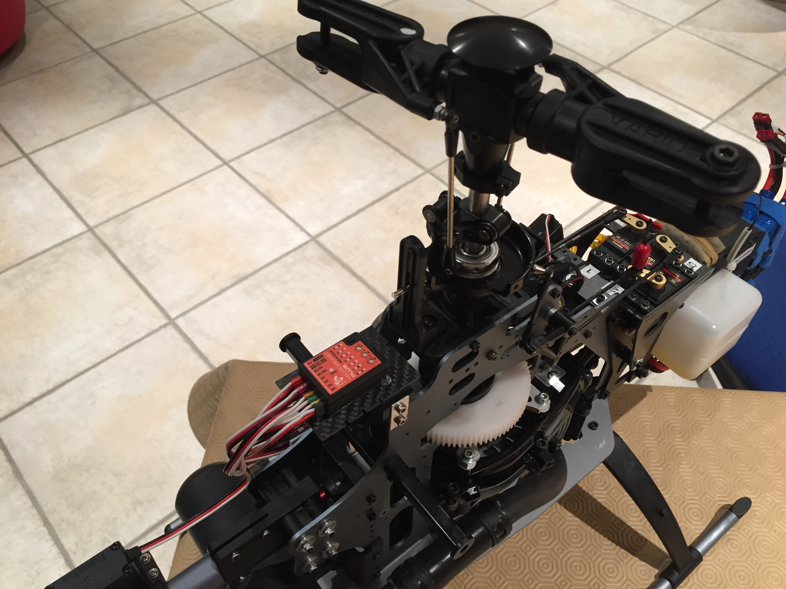

Cyril34 7 Posted December 14, 2015 Report Share Posted December 14, 2015 Bonsoir à tous Suite à plusieurs essaies avec mon beastx qui prenait toutes les vibrations, j'ai acheté la plateforme carbonne pour gyro chez vario et modifié mon câblage. J'ai mis une mousse d'origine de chez 3M fourni avec le beastx et depuis plus de vibrations. En test au sol mon problème est résolu, il ne me reste plus qu'a essayer sur le terrain prochainement des que le temps me le permettra Je joint quelques photos pour info Quote Link to post Share on other sites
thunder1000 4 Posted December 15, 2015 Report Share Posted December 15, 2015 Le 14/12/2015 at 19:08, Cyril34 a dit : Salut thunder1000, Quand j'ai commandé ma tête Fbl j'ai constaté que les référence étais les mêmes. du coup il ne te reste que l'entraîneur de plateau à remplacer. Pour ma part depuis que je suis en Fbl avec le beastx j'ai trop de vibration et ça vole mal, mais je ne désespère pas. Jolie boulot Bonjour Cyril34, pour moi c'est complètement l'inverse, cela m'a supprimé toutes mes vibrations (c'était à cause de la barre de bell) et le fuselage big airwolf carbone est très sensible aux vibrations (les ailerons vibres facilement) Par contre, je conseille, et on ne le vois pas sur mes photos car je les ais prisent avant. Je met de la colle chaude sur le s fiches/ beastX pour éviter que les connections ne se ''sauve''. Quote Link to post Share on other sites
Cyril34 7 Posted December 15, 2015 Report Share Posted December 15, 2015 Bonsoir Laurent, Pour tes vibrations, j'ai la solution tu achète sur Flash Rc les mousses 3M beastx référence 117-PADMB2 et ci possible tu pose ta plateforme du beastx comme moi sur arrière depuis j'ai limité toutes les vibrations. Pour ce qui est de la plateforme elle est en carbone et ci tu souhaite l'acheter tu la trouveras sur Vario. Tiens nous au courant Quote Link to post Share on other sites
