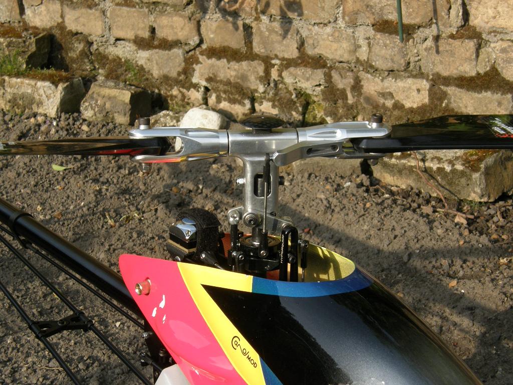

Milirap 0 Posted December 26, 2010 Report Share Posted December 26, 2010 Salut Je viens de modifier mon N9 en FBL . J'ai opté pour une copie du systeme JR en gardant les renvois sur les pieds de pales, ça permet de garder les palonniers et renvois du Synergy qui ne sont pas trop modifiables. Sans perdre sur la resolution des servos. Premier vol avec succes aujourdhui mais un seul vol car à -2° mes doigts ne tiennent pas le choc. Reste à optimisé les réglages du beast... A+ Quote Link to post Share on other sites
Torpill3 0 Posted December 26, 2010 Report Share Posted December 26, 2010 Houuuu pinaise, c'est vachement bien ça Milirap ! vivement que les températures remontent noudoudiou !! Quote Link to post Share on other sites
tanguy 21 Posted December 27, 2010 Report Share Posted December 27, 2010 Salut milirap bien vue cette modif .. il fallait y penser .. pourrai tu nous dire a quelle valeur de pas tu arrive pour 100% de course des servo ? la chape du haut, comment se comporte-t-elle en pas max/min ? A+ Tanguy Quote Link to post Share on other sites
Milirap 0 Posted December 27, 2010 Report Share Posted December 27, 2010 Bonjour En fait , la tringle est exactement dans la même position qu'en version barre de bell. J'ai +11/-11° en ce moment et il y a de la marge , donc pas de soucis avec cette chappe. Il y a juste un leger frottement de cette tringle avec le bras d'entainement du plateau en config pas mini . Vivement des températures plus clémentes pour la suite des essais . Mon N9 va reprendre du service. A + PS : Si quelqu'un est intéressé j'ai une mecanique complète à vendre . Quote Link to post Share on other sites
