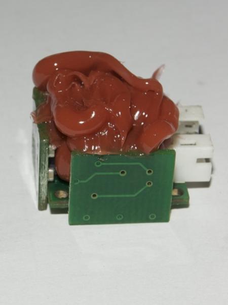

Salut, j'ai utilisé du CAF 4 100 % Silicone, c'est nikel, je l'ai ouvert pour voir et cela se démoulle nikel.
Faut il couper les 2 patoches du couvercle ? Car elles touchent les capteurs et il n'y a du coup qu'un fine pélicule de silicone entre les patoches et le couvercle....
@toute
pourquoi pas l'autojoint bleu ou Or? à priori les tests au dessus sont bons....on verra avec mon rhodorseal ce w end, ça seche toute la semaine pendant mon taf en deplacement..c'etait deja pas mal "pégué" avant que je referme...perso j'ai coupé les petites pattes, et comblé tout au silcone.
yes, les données semblent équivalentes...à mon avis, le plus important est d'attendre la fin du séchage avant de le ré alimenter en jus..il y un autre silicone auquel j'ai pensé, ,c'est le spécial vitre aquarium, on le trouve maintenant en petit tube...
Why not, le truc d'aquarium, à voir côté non conducteur d'électricité, c'est aussi important que la non corrosion.
En fait, à lire certaines descriptions de produits, la corrosion c'est au moment du sechage si le truc n'est pas aéré car certains solvants qui se dégagent sont bof avec le métal.
Donc, en laissant le boitier ouvert durant le sechage, ca doit le faire.
oaui...suis d'accord avec toi...tous les silicones ou presque qui vulcanisent à T° ambiante degagent de l'acide acétique..et utilise l'humidité de l'air pour faire leur réaction...donc, surement que n'importe quel élastomère silicone peut convenir, à condition de le laisser sécher entièrement avant de fermer et de le ré alimenter. Aprés pour le côté diélectrique, par nature tous les silicones le sont, exception de certains dans lesquels ont été rajoutés des composants spécifiques, par exemple pour adhérer sur des matériaux peu courants.
Avec le loctite j'ai volé 16h aprés l'application, mais j'ai surtout repris la programation juste aprés l'application, et je n'ai pas eu de probléme de conductivité.........(un peu incnscient le gars sur ce coup, mais je me suis posé la question aprés avoir pousser l'inter... :oops::oops: )
D'aillleurs j'ai eu des différences en volant 16h aprés et 40h aprés j'ai réaugmenté mes gains, ce qui doit etre concécutif au fait que le silicone n'était pas sec dans la masse :)
