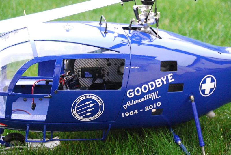

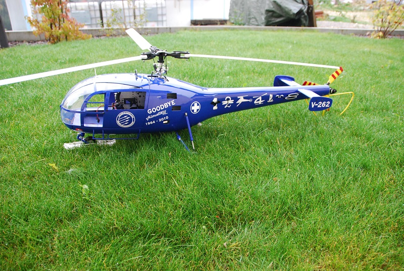

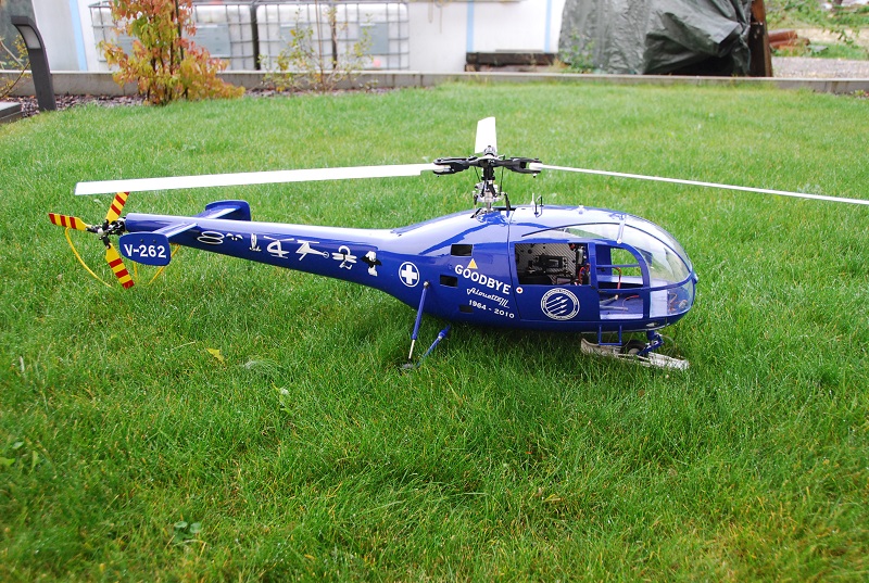

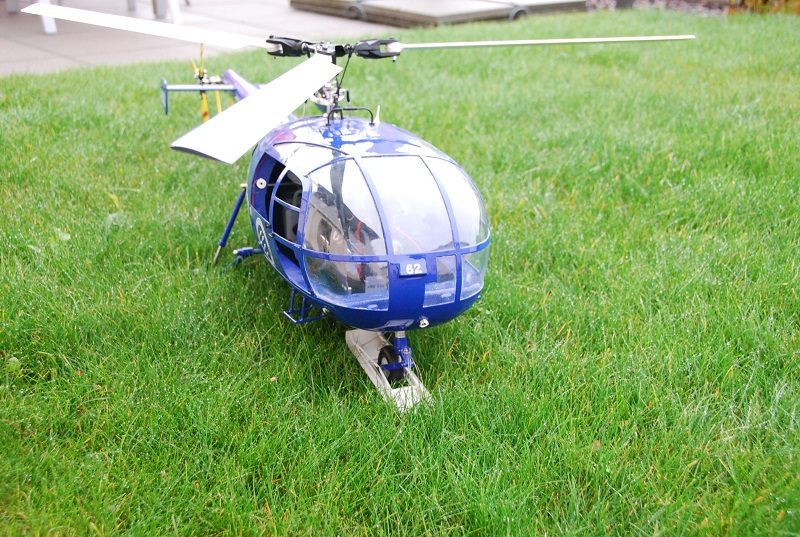

Bonjour Patrick,
J'ai monté récemment une Alouette de chez Gilbert Escalier. Le prix est très accessible comparé à Vario. J'ai choisi de monter une mécanique t-rex 600N et ça passe juste au niveau du pot d'échappement. C'est un beau projet pour l'hiver car il y a beaucoup de travail, suivant ton envie de détails. D'ailleurs ma maquette vole mais j'ai encore des détails scale à terminer, turbine factice, skis et cockpit.
Je te conseille ce fuselage. Gilbert est toujours disponible pour des conseils, c'est agréable.
Bon montage
Lionel

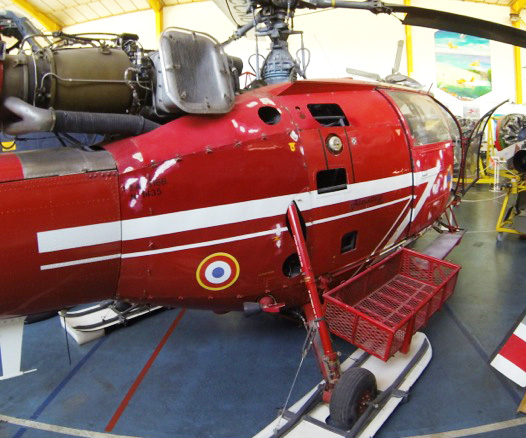

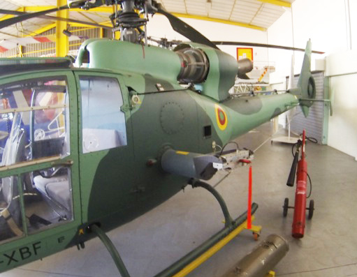

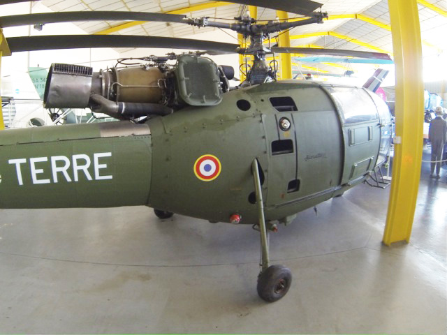

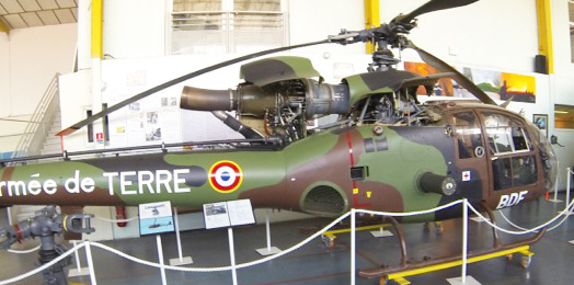

J'ai la chance d'avoir à côté de chez moi le musée de Saint Victoret qui possède 2 Alouette III et 2 Gazelle, ma prochaine maquette sera une de ces 4 là.
Au passage, si l'un de vous à besoin de photo de détail, n'hésitez pas à demander.
