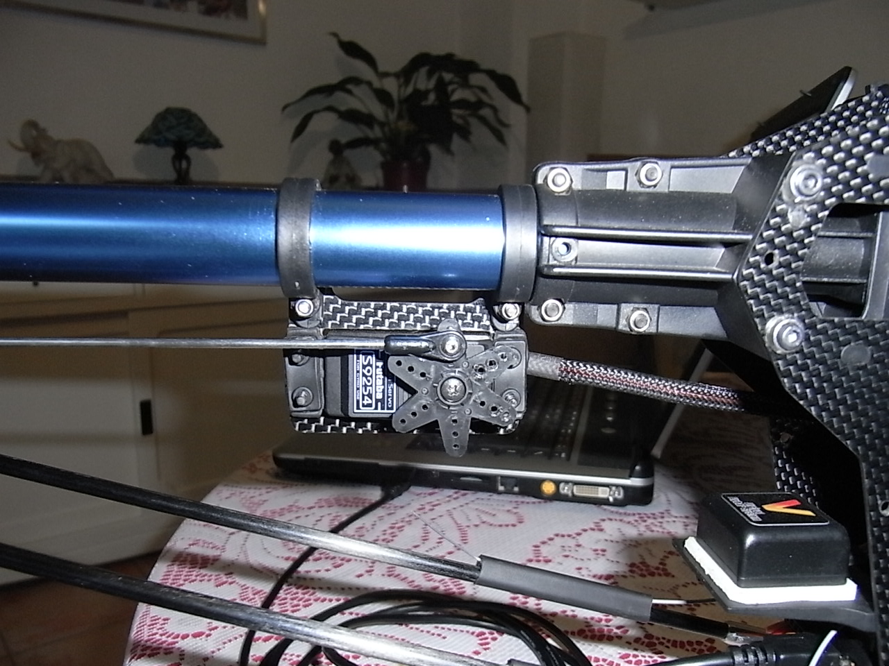

L'anti couple oscile (servo monter 9254) Chape à 12mm de la vise sur le servo,j'ai monter et descendu le gain mais rien ne change.

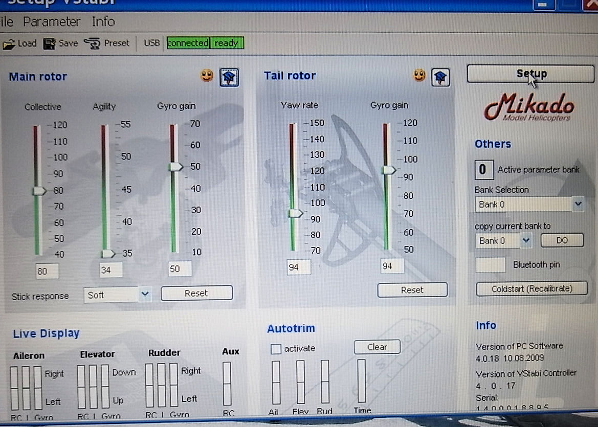

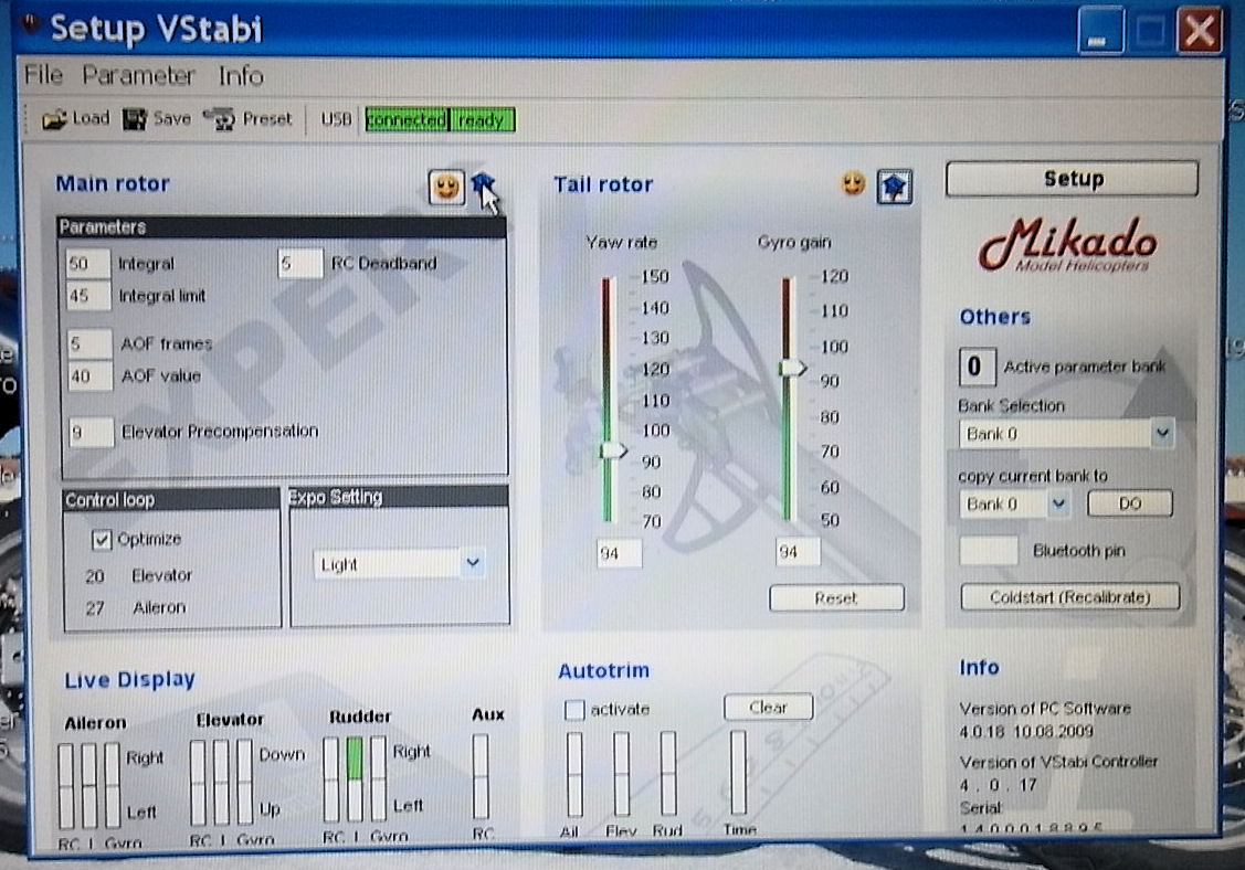

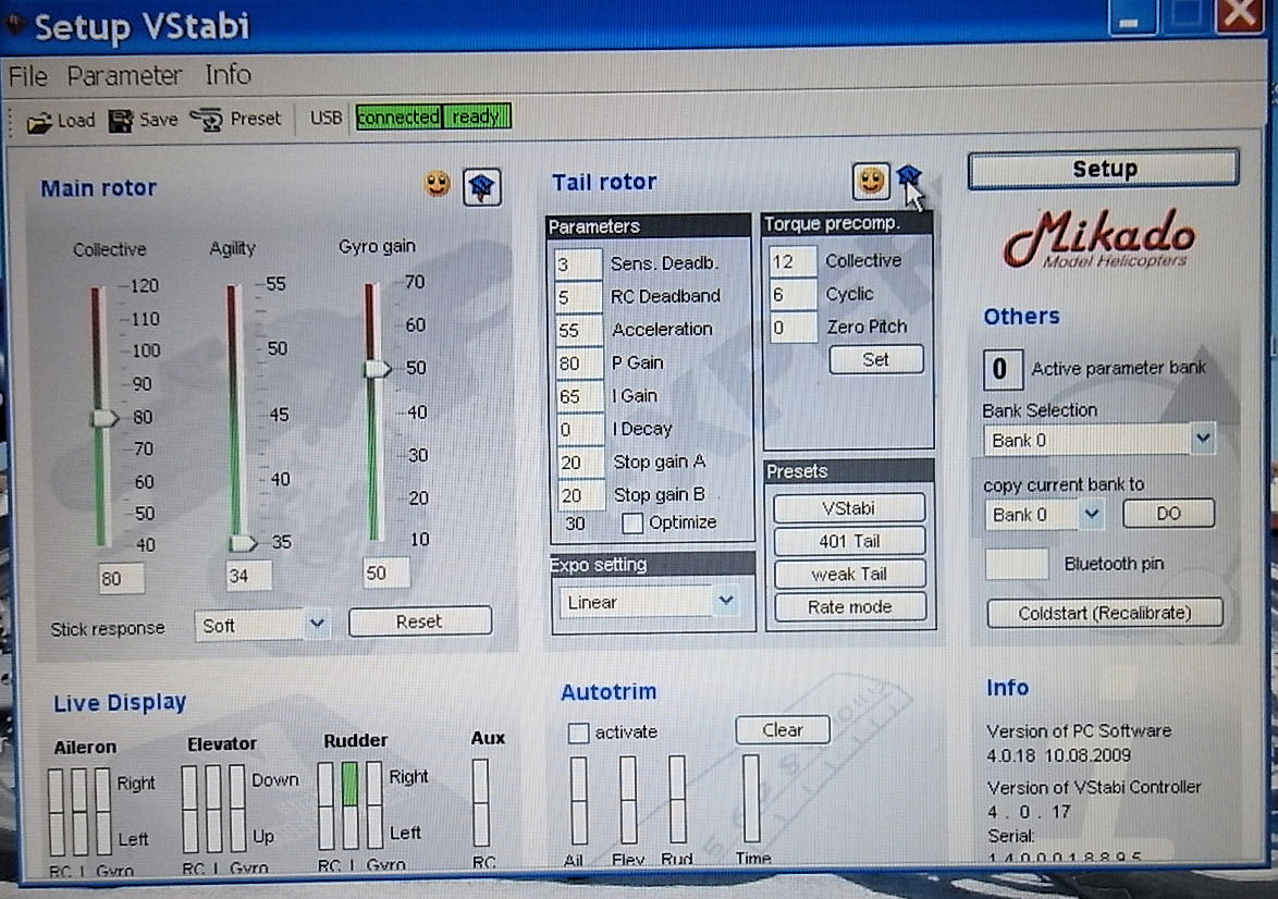

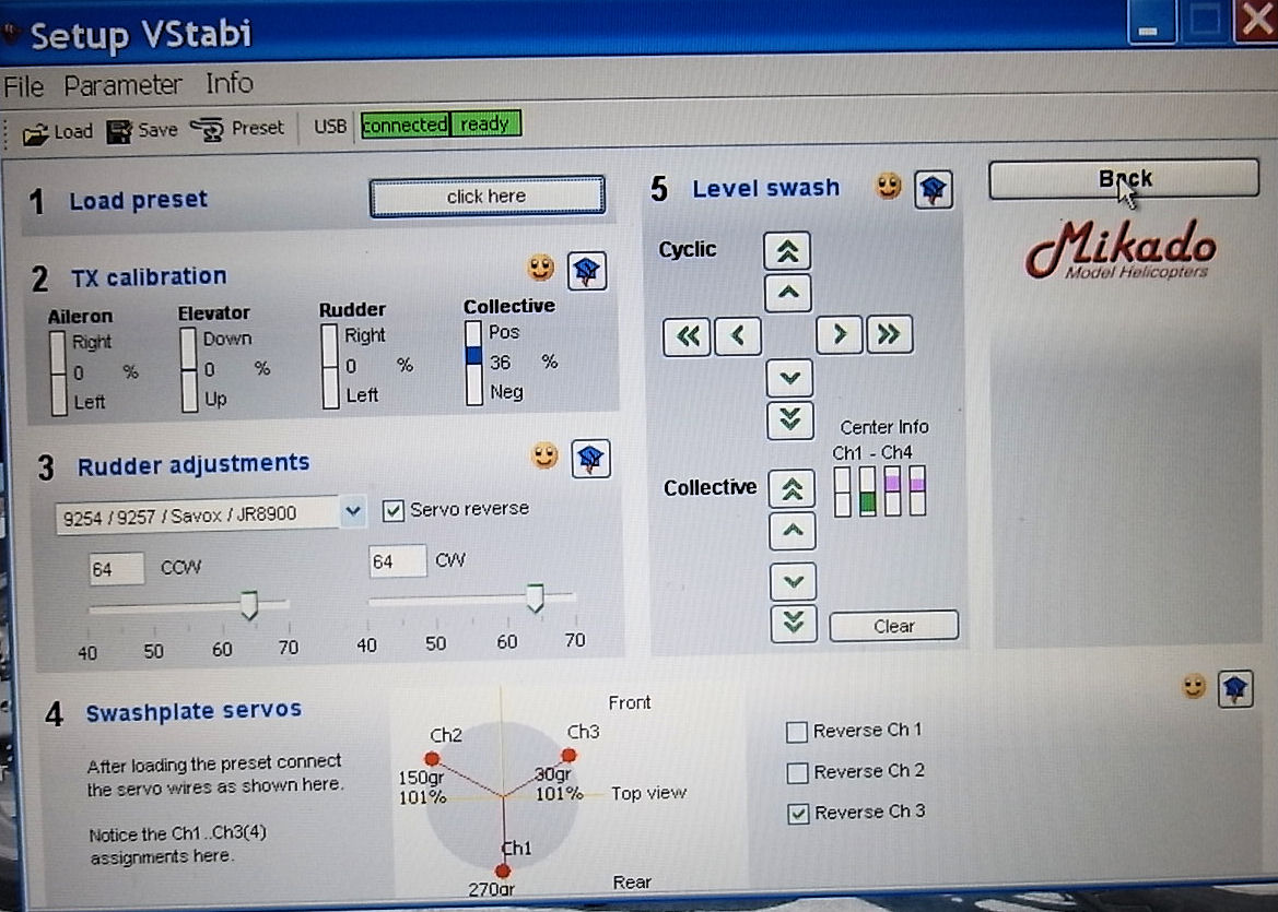

C'est mon premier Flybarless et je suis un peut perdu et au club personne pour m'aider et j'avoue que j'ai un peut de mal à tous comprendre, je te met des photo des réglages que j'ai fait.
Pour régler les pas du plateau cyclique il faut que le gyro 3 axes soit brancher ou pas.

De ce que je vois de tes capture.
- rallonge la distance sur le palonnier d'ac pour avoir les limite autour de 60. (C'est pas ca qui va changer, mais bon ce sera fait) :)
- Clique la case optimize pour l'ac. Moi je les laisse tout le temps active.
- Monte le sensor deadband à 8. En V4 j'avais les 3 deadband à 8. Mais déjà là pour le sensor ca peut jouer.
Concernant le gain, le mien est à 113 et ca n'oscille pas du tout ni en translation ni rien.
Apres en statio, moteur gras ca bouge toujours un peu, c'est sur. Faudrait voir ce que tu appelles vraiment oscilation.
A noter que j'utilise une double couche de 3M. Et toi ? Si tu utilises une mousse genre spartan, serre à fond le capteur avec un velcro Align.
Pour le reste, Agility et réponse cyclique, c'est une maquette ? Sinon, réponse normale et Agility à 40.
Pour les réglages avancés du principal, on peut dire que ca peut le faire. Pour l'ac, c'est vraiment le réglage du preset ca.
Un conseil, paie toi la maj V5 ca simplifie qq trucs.
