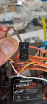

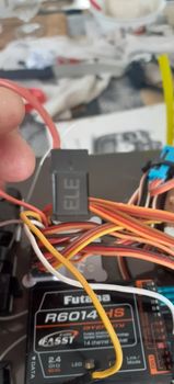

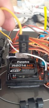

junior77 0 Posted July 9, 2021 Report Share Posted July 9, 2021 bonjour, quelqu'un pourrait-il me dire à quoi correspond,HECKKREISEL, KOPFPKREISEL, HECK, car moi les codes couleurs ne correspondent à rien, merci si quelqu'un pouvait m'aider Quote Link to post Share on other sites
nanar 679 Posted July 9, 2021 Report Share Posted July 9, 2021 bonjour Junior 77 HECKKREISEL, KOPFPKREISEL, HECK,............ bon dans l'ordre , gyro anti couple, gyro de tête, anti couple ......... y a plus qu'a.............. amicalement Nanar Quote Link to post Share on other sites
