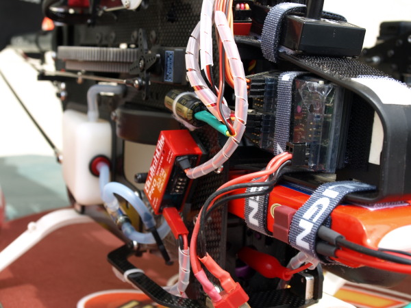

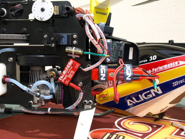

Config ODIN 90 :
- Switchglow pro fonctionnel
- régulateur de tension TURNIGY 8/15, LIPO 3S 2200 mAh, sortie réglée à 5V
- RX SANWA 1011-FS
- Yamada 91 ST, ENYA 3
Config T600N :
- Gryphon AUTO BOOSTER non fonctionnel
- régulateur de tension ELYQ 10/100, LIPO 2S 5000 mAh, sortie réglée à 5V
- RX IFS XR-20 + condensateur Spektrum
- NOVA HR 57 3D, OS 8
En permutant uniquement les modules d'allumages glow --> tout fonctionne parfaitement :dance: .
Effectivement, il doit y avoir une trop grosse chute de tension perçue au niveau de mon Récepteur IFS rendant l'utilisation du Gryphon inopérante sur ma machine.
La tension mini supportée avant "débindage" du RX Sanwa a été mesurée à 1,25 v dixit le dernier test effectué sur le RC PILOT n°80, contre 3,15 v sur l'IFS v3.
Il faudra que je teste un autre régulateur de tension sur mon IFS V3 + auto booster histoire de savoir si ça peut provenir d'une faiblesse au niveau du régulateur ELYQ, à suivre.......
A+FRED

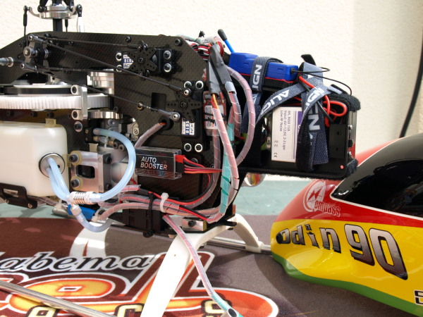

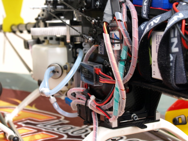

Salut Fabien,
De retour du terrain, je peux dire que le Gryphon fonctionne super bien sur mon ODIN, aucun souci au bout de 4 réservoirs.
Il faut que je creuse pour voir si la tempo se règle car avec le bruit de la turbine, ça cache la sonnerie du gryphon et j'ai tendance à oublier de le couper .
De plus je ne sais pas au bout de combien de temps ça le fait automatiquement, ça semble assez long en tout cas.
En tout cas --> ravi et grand merci à toi Fabien :dance: .
A+FRED
