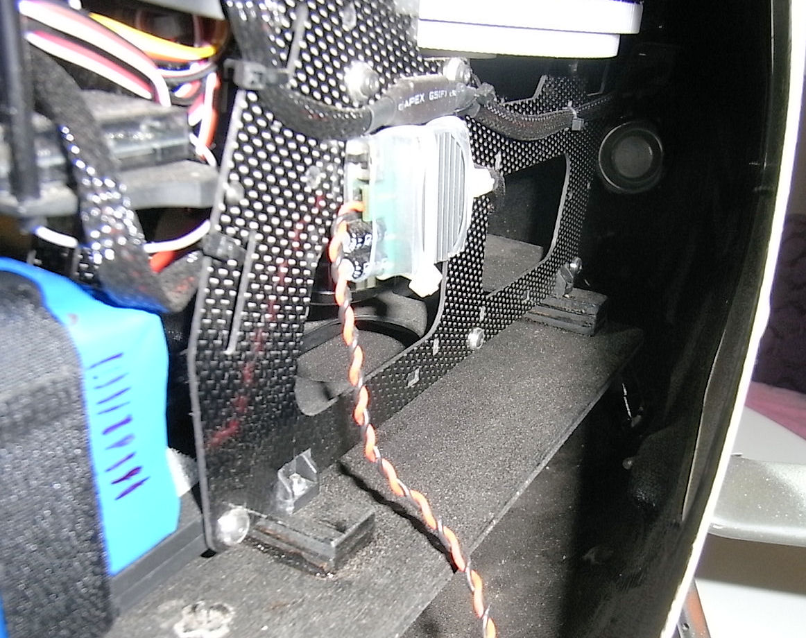

besoin de conseils pour le montage d'un Trex 600 ESP dans un Fuselage de chez Thunder Tiger le Hugues MD530,

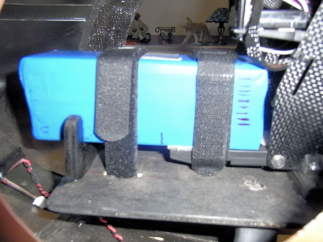

faut'il un calage entre les support et le chassi du trex, faut'il mettre le lipo à plat sur l'avant du fuseau,quelles fixations entre le fuseau et le chassi carbone,quelle peinture utiliser pour le fuseau.

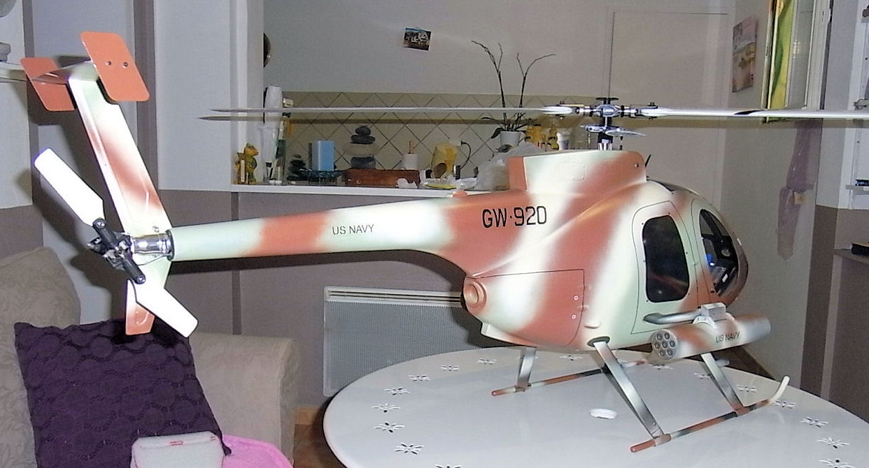

J'ai ce fuselage sur un raptor 50. Fuselage a vendre dans un proche avenir probablement (loge mal dans ma voiture!). Il est peint d'origine. En vert olive. Si tu veux le repeindre: ponçage léger au 600 a l'eau, sealer white createx autoair et peintures de la même marque. Verni au choix puisque électrique.

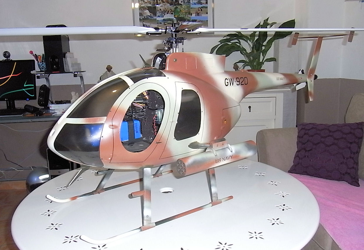

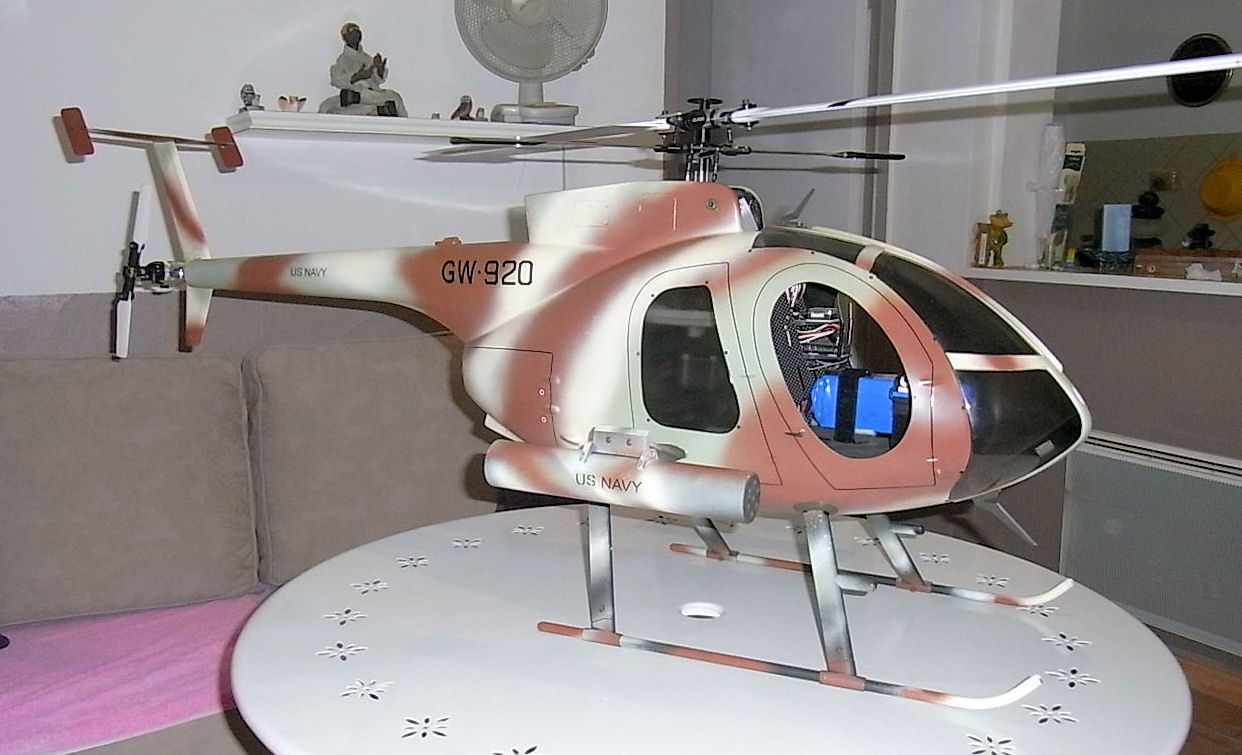

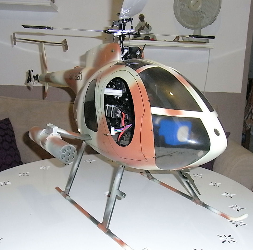

Déco vraiment très réussie. Je connais des fanas des hélicos mili qui vont fondre devant.
Je suis en train de monter une Alouette 3 avec la même méca ou presque puisque CF et franchement je ne suis régaler pour voler avec en version trainer le temps de la prise en main et des réglage de base.
Je pense que tu vas prendre un grand pied avec cette belle maquette.
