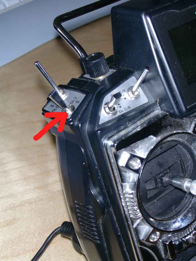

Sur l'éclipse 7, je crois qu'il n'y a pas d'inter sur la voie 5, donc la notice dit qu'il faut brancher le gain gyro sur la voie 7 et l'utiliser l'inter affecté de cette voie (je sais plus trop où il se trouve sur la radio).

Si j'ai bien compris, je branche le gain sur la voie 7 et lorsque l'inter est en arrière je suis en mode normal puis si je switch je passe en mode verrouillage de cap.
