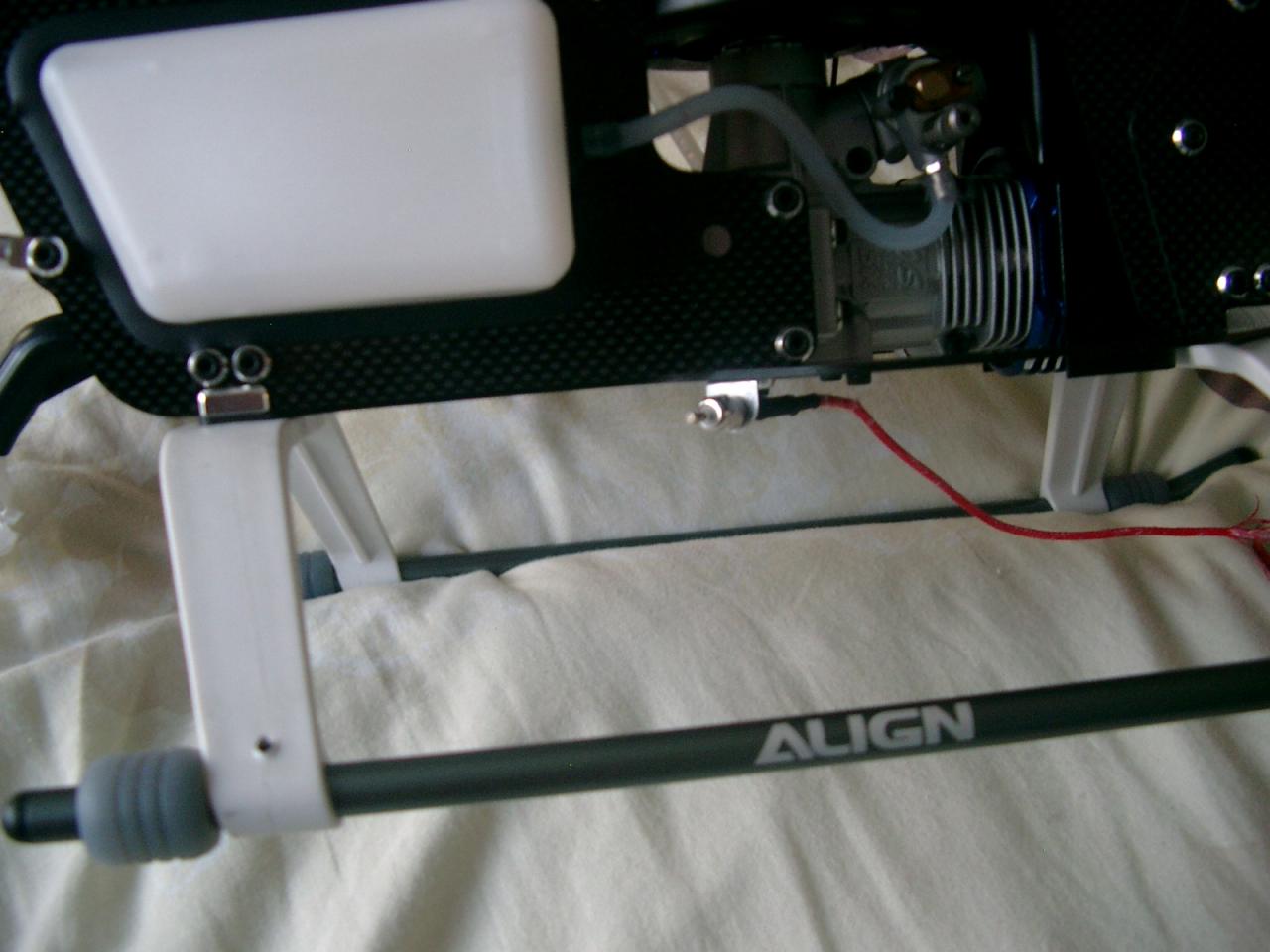

Regardes un peu, je réfléchissais a une piece en métal qui pourrait me servir de support pour le déport, et en y réfléchissant bien... Il me restait des vieux " meccano " dans mon armoire ;).
J'ai trouvé çà :
en guise de support, aucun soucis sur la solidité, je n'ai juste qu'a agrandir le petit trou pour faire passer la fausse bougie ;)
Qu'en penses-tu ?
Fab'

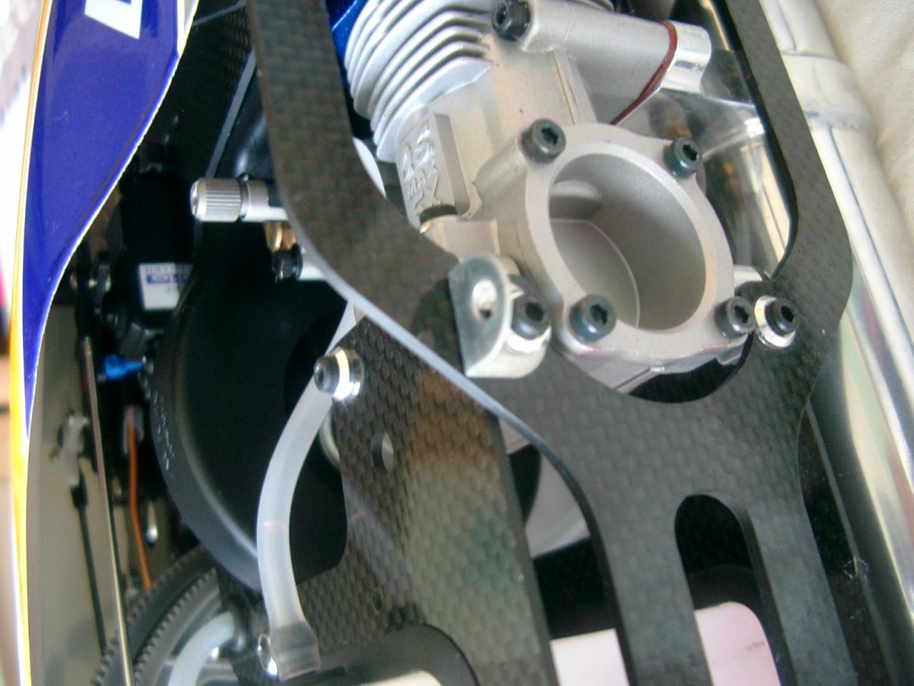

merci Pelican :), ayé j'ai agrandi le petit trou, la fausse bougie passe niquel.
Nop, ce n'est pas dans le bati, mais sur le chassis.
Demain, je fais le cable de masse, et le reste.
Je posterai çà ;)
Tiens petit avant goût ;)
Par contre, ce n'est pas grave, si le caoutchoux de la fausse bougie touche la vis ? et si le reste du fil du déport touche le moteur ?
Fab'
