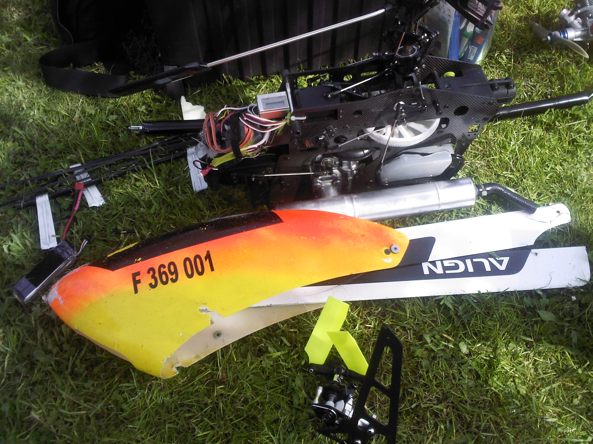

Une belle journée s'annoncait, après 30 sec de vol dans un tic-tac latéral le téton du bloc AC a rendu l'âme, le bloc a été ejecté et j'ai eu droit à un splendide boom-strike ... Le tube de queue a été arraché et a executé un incroyable vol plané qui a failli finir sur un pilote distant d'une bonne 40ène de mètres.
Qui a dit que les pièces Align ne tombaient pas du ciel ? :mrgreen:
Je ne comprends pas non plus comment ça a conduit à un boom-strike, j'ai bien pensé à un hauban qui se barre où péte en vol mais le fait que le tube ait volé seul et que le boîtier ne soit pas tombé loin ... En plus j'avais fait un après-vol la semaine dernière et l'ensemble est dans un tel état après le crash ...
J'avais remarqué que l'AC était un peu flottant dans les deux hurricanes mais pas eu le temps de tester plus ^^
Bon tu avais vu juste Tristan !
C'est l'accu (Thunder Power) qui merde, en plus j'avais eu un signe, après avoir mis en route une première fois je n'avais plus de jus, sur le coup j'ai cru que j'avais mal poussé l'inter, j'avais donc remis en route sans la bulle, j'ai dû laisser une bonne minute et rien ne se passait donc vol&crash.
Je viens de le tester, il lâche après une vingtaine de secondes et sur le testeur il part carrement en vrac je vais vite le jeter ...
Toutes mes excuses au téton :mrgreen:
