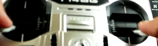

De ce que j'ai pu voir et lire, l'allumage moteur se fait comme pour tous les drones en tirant les 2 sticks en même temps vers l'exterieur en bas (lire ma remarque ci-dessous)
Si ça peut encore aider ( et a respecter pour faire fonctionner le drone qui ne se programme pas commen un avoin ou un drone)
a lire : https://www.reddit.com/r/fpv/comments/14vdc7a/can_my_futaba_t14sg_transmitter_control_a_drone/?tl=fr
           https://phantompilots.com/threads/tutorial-for-futaba-14sg-and-dji-phantom-2.6205/
videos :
https://www.youtube.com/watch?v=OvIFohokobo (au niveau de 6:20 minutes, l'auteur modifie un reglage des sticks pour armer les moteurs vers le bas comme sur la photo ( et pas vers le haut !) avez-vous essayez d'armer les moteurs vers le haut et exterieurs !!
