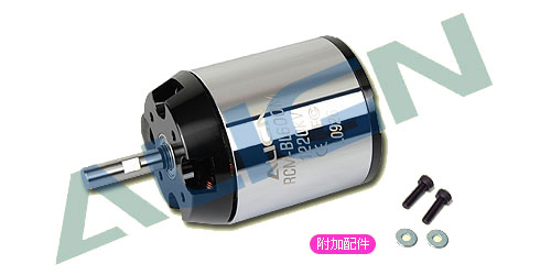

Voilà, je dois remplacer mon variateur ( si vous avez des conseils) et je me demande:
Quelle est la consommation réelle du T-REX 600 ESP avec son moteur d'origine RCM-BL600M 1220KV ?
A savoir si je dois impérativement rester en 100 A (6S) ou si je peux passer sur un 80A (6S) ?

104 A en pointe en 3D... Merci pour cette information...
J'ai vu un variateur 80A (le 100A n'est pas dispo) qui me plait bien
mais je me demande si cela va suffir sachant que c'est pour faire du vol maquette:
Ajout de masse et translation rapide dans le pire des cas....

Je peux te fournir les consommations pour du vol maquette,mais avec du Bl600 XL + variateur Kontronik Jazz 80,ainsi qu'avec du BL600XL+BL 75G.Le tout en Lipo 6S
1 cas sur un Hugues 500 ,moyenne 48A,pointe a 65A puissance Max 1520W (avec Kontro Jazz 80,vols soutenu......)
2 cas sur un Ecureuil ,38A,pointe a 52A,puissance Max 1250W (avec variateur Align Bl 75G,également vol soutenu)
Les données ont été enregistrés par un data Looger DRP,donc en résumé un bon contrôleur 80A fait parfaitement l'affaire.
Bonne soirée et bon vols !
Nanar :wink:
Merci beaucoup pour toutes ces informations.
Je me doutais qu'un 100A était sur-dimensionné mais je ne savais pas si un 80 A était suffisant.
Le premier T-REX 600 avait un variateur de 75A donc en théorie un 80A passe.
