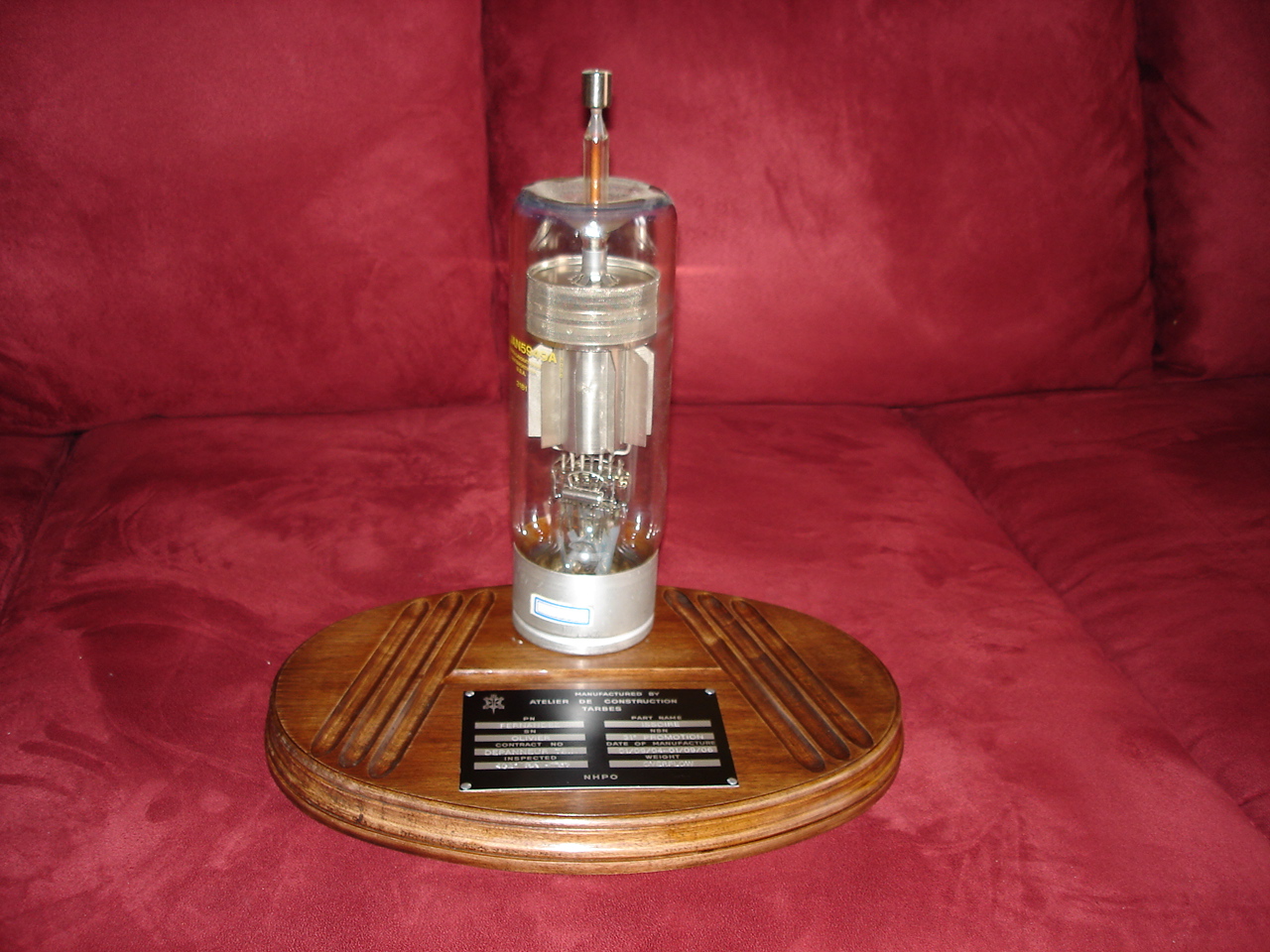

Le truc que je tiens c'est un "thyratron"
C'est un tube electronique qui permet à l'un des radars de fabriquer les signaux d'impulsions.
Ces impulsions font 450 Kw, dégagent des rayons X et Gamma et portent à 400km...
Ce tube est radioactif, il contient un gaz isotope qui se ionnise en présence de courant (40 000 volts).
Quand le tube est alimenté, il devient violet phosporescent et dérègles les montres dans un rayons de 100 mettres...
On le change toutes les 360 heures de fonctionnement sur le radar, et les tube usagés sont envoyés en reconditionement...
Si on le fait tomber c'est l'evacuation immediate du personnel... 8O
Ben moi sur la photo, je fait le con avec...
Quand j'ai quité le monde des dépanneurs de radar pour celui des techniciens "super calculateurs", mes collegues m'on offert ce tube (depolué bien sur)...
Il est monté en "porte crayon" pour décorer mon bureau, mais j'avoue que depuis que j'ai un gamin je l'ai mis en lieu sur, on ne sais jamais...
